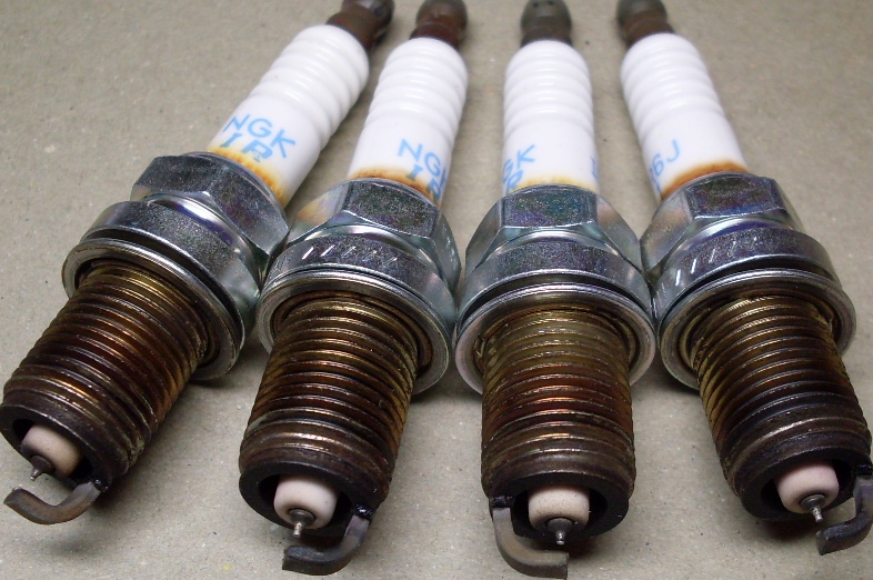

NGK IFR6T-11 для Тоёты ставил кто-нибудь? И чем они могут отличаться от сузуковских IFR6J-11? Если на Тоёту и на Сузуки идут Denso IK20, то что за разница у NGK? А цена меж тем разная, тоётовская свеча дешевле.
Зайдите на сайт NGK, там есть расшифровка ( http://www.ngk.ru/1463.0.html ), а так же таблица совместимости ( http://www.ngk.ru/index.php?id=1466&pd=1467&t=pkwzuendkerzen&lmf=SUZUKI&h=SUZUKI&m=Liana ).
У меня стоят - отлично работают (менял кстати офф.дилер на ТО60), правда я запорол одну из них мойкой двигателя, на тот момент они проходили всего 5 килокм. Выписал в экзисте ей на замену одну шт.
Понял, будем ставить :thumbsup:
