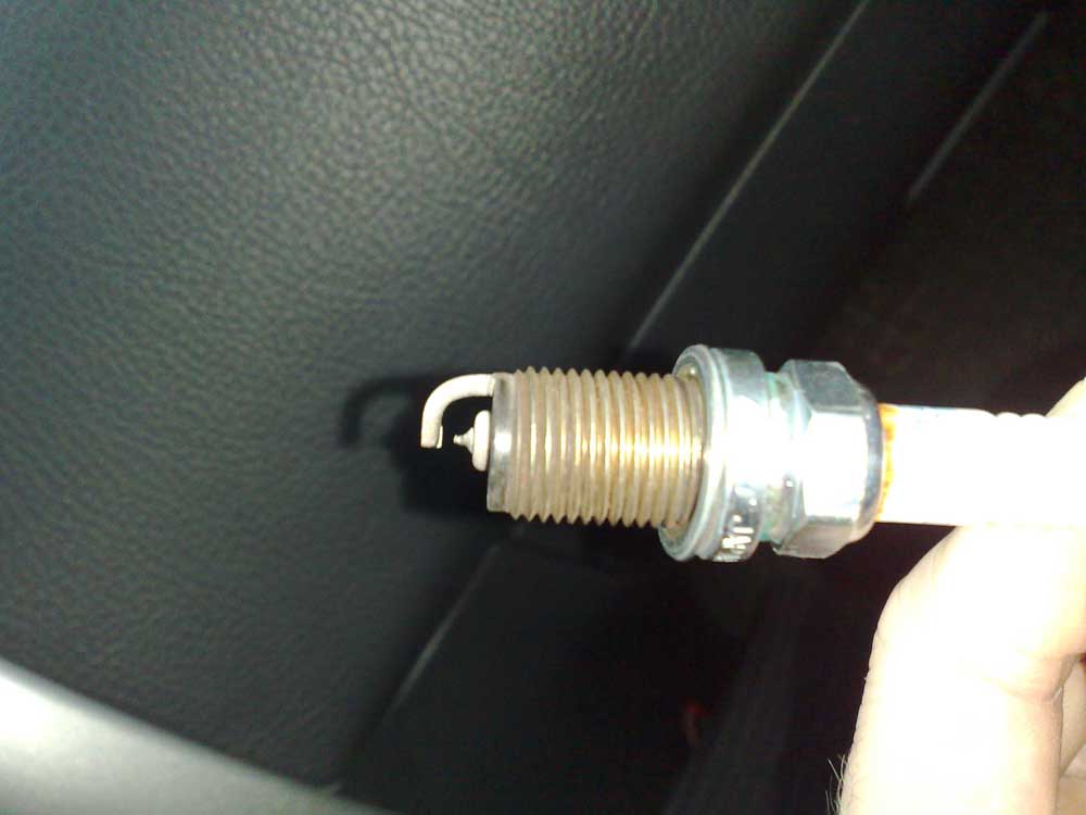

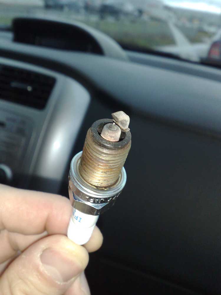

Вот как выглядели мои свечи после 59 с лишним тысяч км (родные иридиевые NGK)

Да, неплохо сохранились... На мои, после 30т/км страшно было смотреть :(

это на какой марке бензина они так сохранились???
Ездил я на всем, что горит)))))))))))) - чаще всего 95 вперемешку с 92 (в смысле то 95 заправляюсь то 92 - без разницы). Бывало и 98 баловал. Работали свечки уже не очень, вот и поменял

я год заправлялся исключительно 95 на одной колонке нареканий на качество бензина не когда не было, по крайней мере я не ощущал и после 15000 мои еще заводские иридиевые свечи зачахли. :( а все из за этих присадок в 95ом Чешу репу.
сейчас стараюсь чередовать 95 -92.

Это и есть нарекание на качество бензина.
