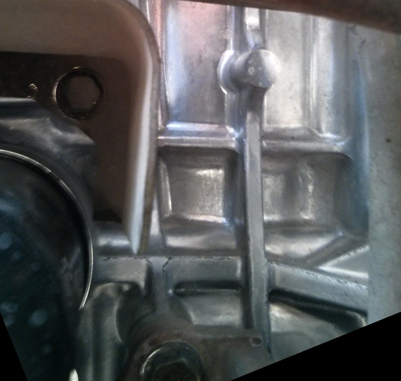

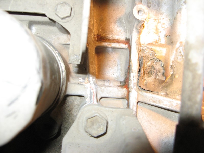

Пара фото. До и после. Обратите внимание на бобышку на вертикальном ребре.
На старом блоке там отверстие, на новом - нет.

Номер треснутого блока J24B-1014354 (спасибо dima0202).
