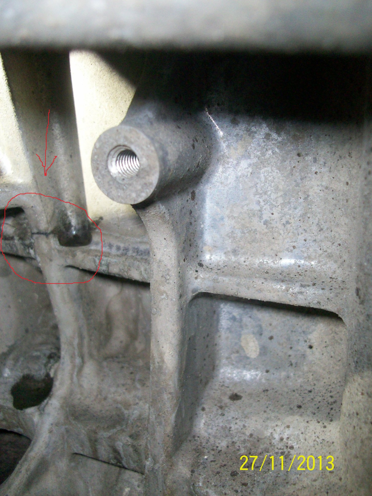

Ну вот и закончилась, я надеюсь, три раза тьфу, моя эппопея с заменой блока. Я не стал никуда звонить, а сразу накатал претензию в Сузуки Мотор Рус. Где то через неделю позвонили с Москвы. Спросили что и как и посоветовали обратиться к официалам на диагностику. Так как оф. диллер от мея в 600 км. и ехать с темя трещинами я отказался попросили прислать фото трещины и сканы ПТС и серв. книжки. Короче, замену одобрили, но только пустого блока, так как "у вас следы ремонта". Сьездил подписал соглашение о ремонте, заказали з.части,потом замена и вчера забрал. Итого: 9 октября написал претензию, 30 ноября - соглашение о ремонте и заказ з.частей, 15 декабря загнал в ремонт, 25 декабря забрал. Заменили бесплатно блок цилиндров, прокладка головки, сальники к.вала. За мои деньги заменили: поршневые кольца,м.фильтр, атифриз, масло и шлифовка головки, так как у меня еще и антифриз в масле был. Итого по деньгам вышло, примерно 17500. По времени машина стояла с сентября.

Приветствую. Вот вроде и я отстрелялся,после посланых мною претензий по безвозмездной замене блока цилиндров 27 ноября,машину к дилерам загнал 04 декабря.Внятно объяснить сроки ремонта и список безвозмездно предоставленных запчастей так и не получил...Сегодня заехал поинтересоваться пришли запчасти или нет,сообщают :Двигатель собирают,вечером заберёте....:good3:В итоге заплатил за:масло,фильтр,антифриз,за притирку клапанов и замену маслосъёмных колпачков...Вот, как то так.Не хочу ни кого ни хаять ни хвалить,но осадок за такой(сюрприз) в виде трещины остался...Да кстати, все пишут почему -то помыли дилеры машину или не помыли:0239:разве это проблема по сравнению с трещиной.Всех с наступающим!!!:drinks:
