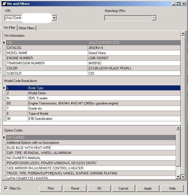

Что напишет программа для этого Вина?
JSAJTDA4V00278461

Fireman1975, сорри. Ссылка на эту прогу у меня в домашнем старом системнике 2008-2010года.
А я сейчас в рейсе с ноутом в котором остался только скан Vinа ‎сентября ‎2011.
Дома буду не скоро.
Поищи поиском, может обнаружишь её сам. :ninja:
Fireman1975
2 Январь 2011
1,413
218
Suzuki WorldWide, скриншот которого Вы любезно привели, не разбирает VIN с определенного месяца 2009 года. Поэтому для приведенного VIN Вы не увидите ровным счетом ничего, в чем я и предлагал убедиться.
Жаль конечно, но я и не знал таких тонкостей.
Просто сразу после покупки Витарика, упорно пытался выяснить год выпуска. Поэтому и шерстил VIN разными прогами.
Поняв, что с СГВН это бесполезно, давно забросил эту "мечту". А старые скрины былых копаний остались в архиве.
Отныне просто езжу и наслаждаюсь... :)
