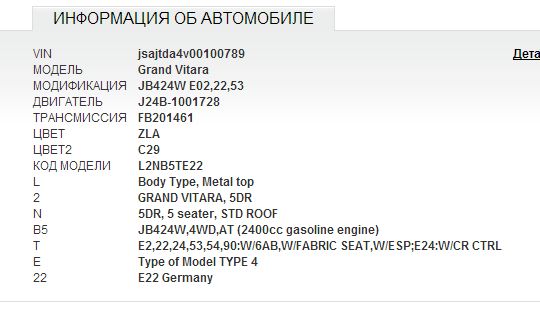

вот инфа по вину[DOUBLEPOST=1415641044,1415640941][/DOUBLEPOST]Еще интересно как звонить в Латвию и на каком языке с ними общаться

PKV64
21 Июнь 2011
566
76
NSGV,2008,2.4L
Пополняем таблицу:
(номер двигателя J24В без первых двух цифр 10)
1728 (105 тыс.км.) 09г. AT(E22 Germany)
