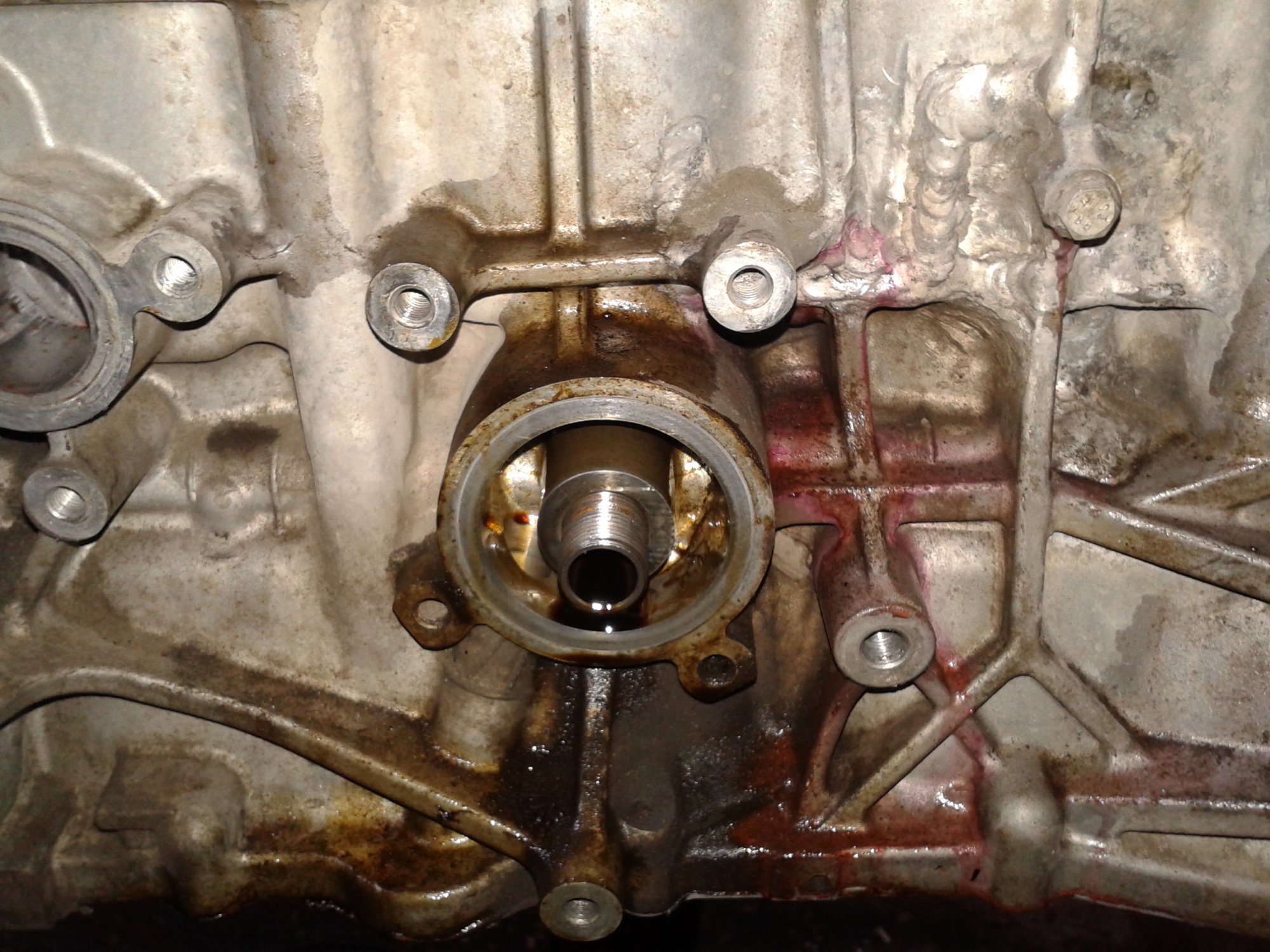

Всем привет, вот и я в этих печальных списках владельцев треснутых блоков. Купил авто на вторичке полтора года назад, с пробегом 79 тысяч. Благополучно отъездил год, после чего появилась небольшая детонация двигателя. Свечи, фильтр, промывка бдз результата не принесли. Замер компрессии выдал пониженное давление 4го цилиндра 7атм. Решено-капиталка. И вот я получил 13ю зарплату, закупил запчастей на 30тыс. и в проверенный сервис. Вечером сервисмены позвонили с просьбой явиться. Вижу: блок цилиндров со следами сварки в районе 3го цилиндра и подтёки антифриза из трещины под сваркой. Промерили цилиндры и ужаснулись, помимо эллипсности они ещё и в конусе. Сам блок поведён, как объяснили на сервисе произошло это в результате перегрева во время сварки трещины. Решил, что терять нечего и позвонил официалам, что на проезде Энергетиков . Вроде сказали, что блоки меняют и случаев отказа при трещинах в блоках не было. Решено 12. 01 2015 я везу авто на эвакуаторе к официалам. Теперь я с грудой запчастей на 30 тысяч с трепетом жду 12.01 А ну вот для инфы:JSAJTDA4V00110240
  • 469.5 KB Просмотры: 806
Michlen
5 Ноябрь 2014
70
Suzuki Grand Vitara 2,4 АТ
приятного мало конечно - все все-таки есть надежда на замену блока, а мне все пришлось делать за свой счет - итог 166т.р.
В сервисной книжке аж четыре ТО пройдены у официалов, на 63тыс. отзыв по замене блока байпасных каналов. Всё вроде чётко и история машины прозрачна. Думаю нет причин для отказа. Ну если, что "побадаться" придётся. Примеры с положительными решениями есть.
growler
22 Апрель 2014
5,168
889
лен. обл.
SGV 2.4 BMW 320
Дмитрий-
6 Январь 2015
NSGV 2008 2.4 АТ.
сочувствую, очень печально, но если увидят, что была попытка сварки? могут и отказать.
Есть примеры? Я читал, что и после неудачного ремонта меняли бесплатно. Короче отпишусь, как всё будет. Не накручивайте, а то и так тошно год начался.

Всем доброго времени суток!:iconfused:Купил...в декабре 2014-го...в "Независимость" Сузуки Гранд Витара 2008 2.4 АКПП, покатался 3-4 недельки - и тут началось, как по схеме, печка холодная, первым делом под капот полез, заметив отсутствие антифриза-долил, все наладилось, печка работает, после недолгих поездок совершенно случайно заметил стрелку температуры в красной зоне, после чего обнаружилось что антифриза опять нет, и существенно уменьшился уровень масла:heat:. Визуально никакой течи не видно, ни масла, ни антифриза, иногда появляется неприятный запах, не понятно на что похожий (я так понимаю испаряющийся антифриз) Пробег 103 при покупке был, сейчас 105500, на ТО еще не был. До Независимости была у женщины, при покупке и диагностике было отсутствие масла на щупе, была замена ролика болезненного, и шум в ДВС якобы от этого самого ролика, больше никаких нареканий не считая света не было. После покупке менял масло и оказалось то его в двигателе всего 2 литра.... Потом только мысль пришла- куда оно делось...?Сейчас при нажатии на педаль газа загорается масло, педаль отпускаешь- индикатор гаснет... Симптомы Вам всем знакомы....даже страшно думать что это блок, с его ценниками... Чувствую что я уже в Ваших рядах....:to_take_umbrage:
Расторгай договор купли продажи через суд.
