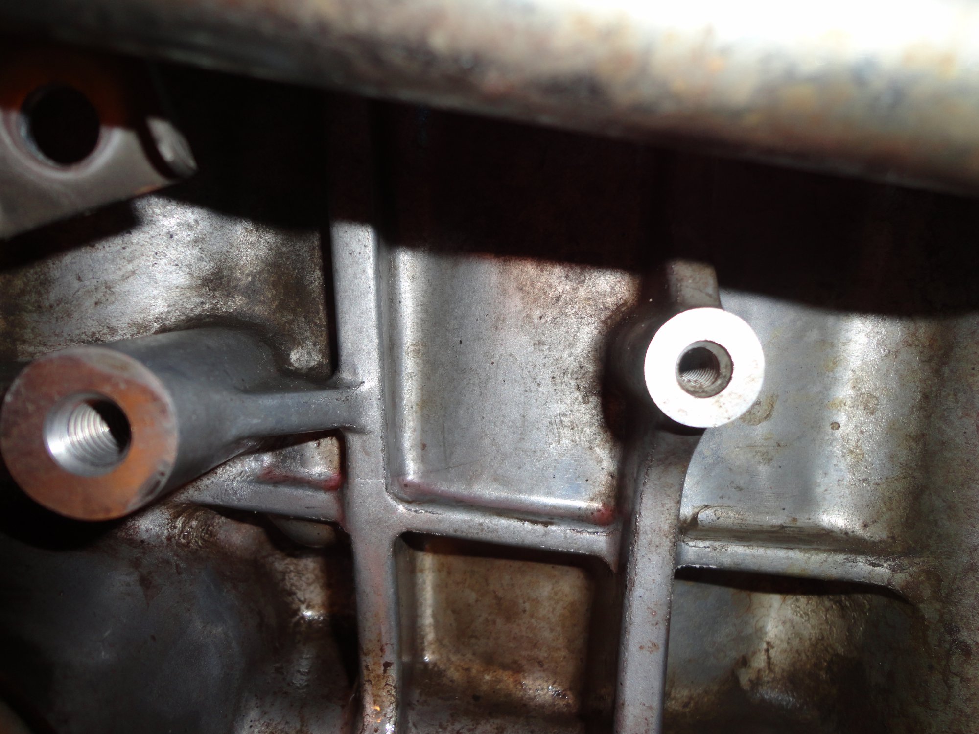

Всем привет господа, покурил от первого листа до последнего сей топ. Та же проблема, у машины с 2,4л, 2008 г.в. - течь антифриза между 2 и 3 цилиндром. Позвонил сегодня официалам(ближайший 150км), записали на вторник первая растрата на эвакуатор около 8 т.р. Жду вторника кусая ногти.. Ибо настоятельно рекомендовали взять сервисную книгу которой нет(((. Теперь вопрос: Ставить ли на место выхлопной коллектор или везти к ним со снятым? Фото трещины прилагаю.

Привет, соболезную. Да вроде у них всё должно быть в компе забито. Я однажды им звонил по горячей линии и они мне сами о моей машине рассказали, когда и что менялось по отзывным компаниям. Вези без коллектора , облегчи им жизнь. Пиши как дела будут идти. Позже напишу, тонкости общения.с дилерами.

Ну если что, буду уже тогда в Москву представителям писать.. Хотя я на горячую линию им сегодня звонил, они подтвердили что производится замена блоков, но нужно пройти дефектовку у офов.
