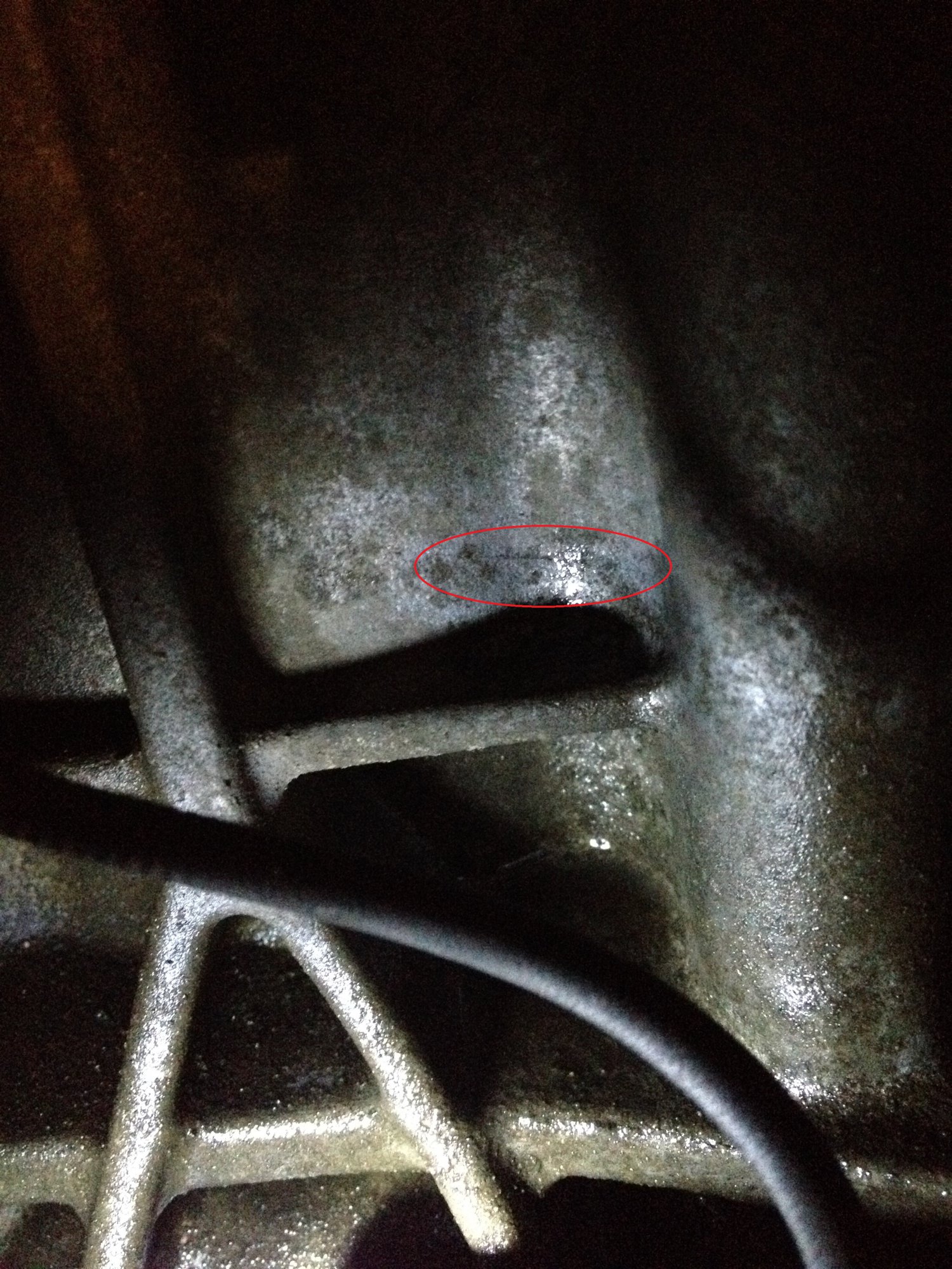

Двигатель Трещина в блоке цилиндров!!!

Отзывной компании Сузука не объявляла , но сейчас практически все витары 2.4 2008 г. выпуска не зависимо от места обслуживания. замену блока цилиндров и комплектующих к нему производят за свой счет при обращении к Оф дилеру. Трещина в блоке цилиндров находится в районе 3-4 цилиндра со стороны выхлопной трубы.

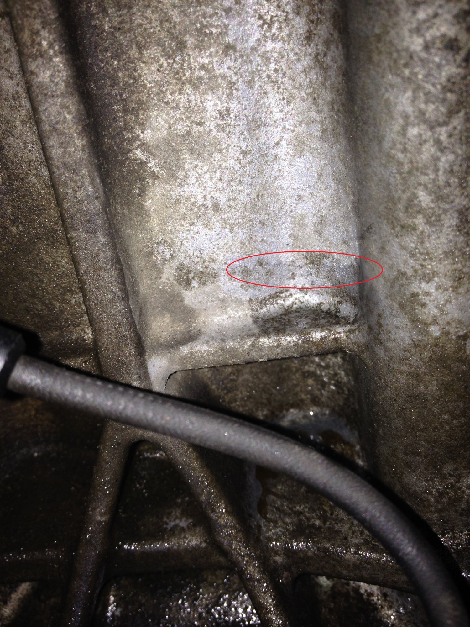

Всем привет. Обнаружил сегодня трещину, под помпой. Витарка 2008года. Интересно мнение коллег по авто. Это гарантийный случай?

Всем привет еще раз, спустя почти 2 месяца все таки докопались....:( Трещину нашли не у официалов, при обращении к официалам все равно нужно будет у них еще раз все разбирать???
