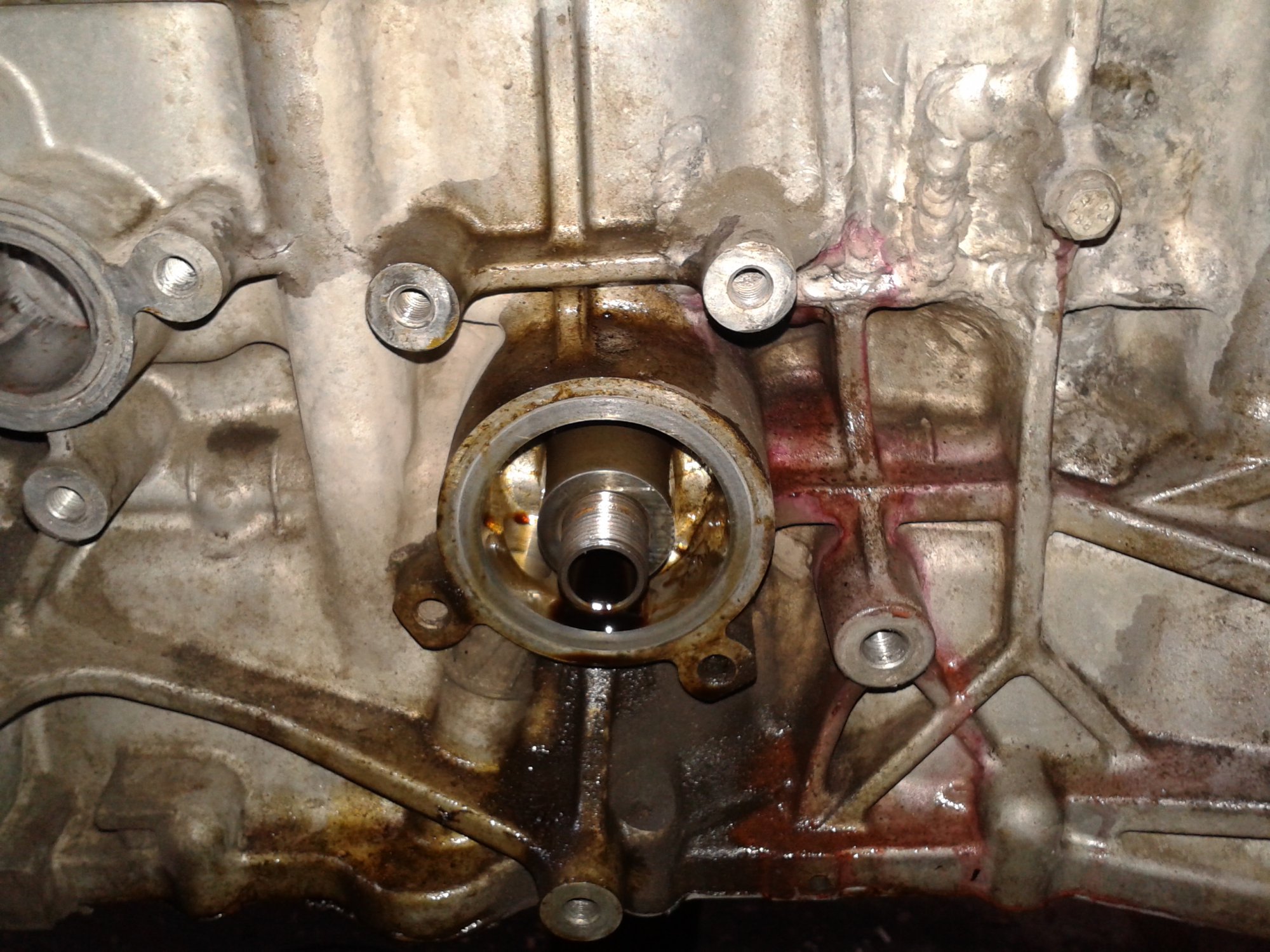

Посмотреть вложение 73066 Посмотреть вложение 73067 Посмотреть вложение 73068 Посмотреть вложение 73069 Я если бы своими глазами новый блок не видел, я бы из этих бумаг не понял меняли они его или нет :) Ну и естественно не покидает ощущение, что меня развели, но у меня ситуация была не совсем стандартная.[DOUBLEPOST=1423747701,1423747417][/DOUBLEPOST]мой случай[DOUBLEPOST=1423747764][/DOUBLEPOST]мой случай Посмотреть вложение 73070
Всё стандартно, предыдущий владелец нечистый на руку заварил блок и продал авто. Вы в этом не виноваты, вы его же не варили. Даже если сами делали, всё равно это брак.
