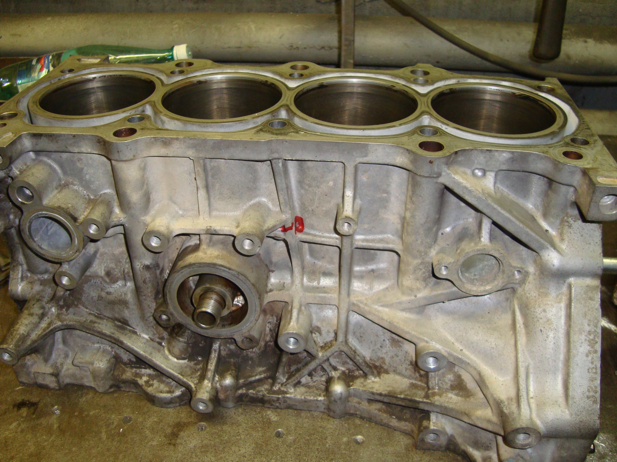

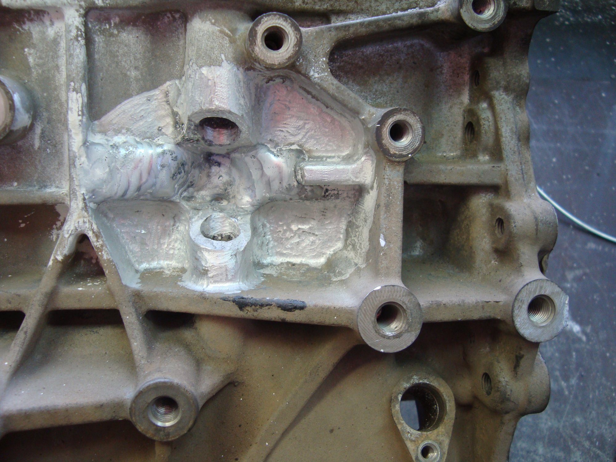

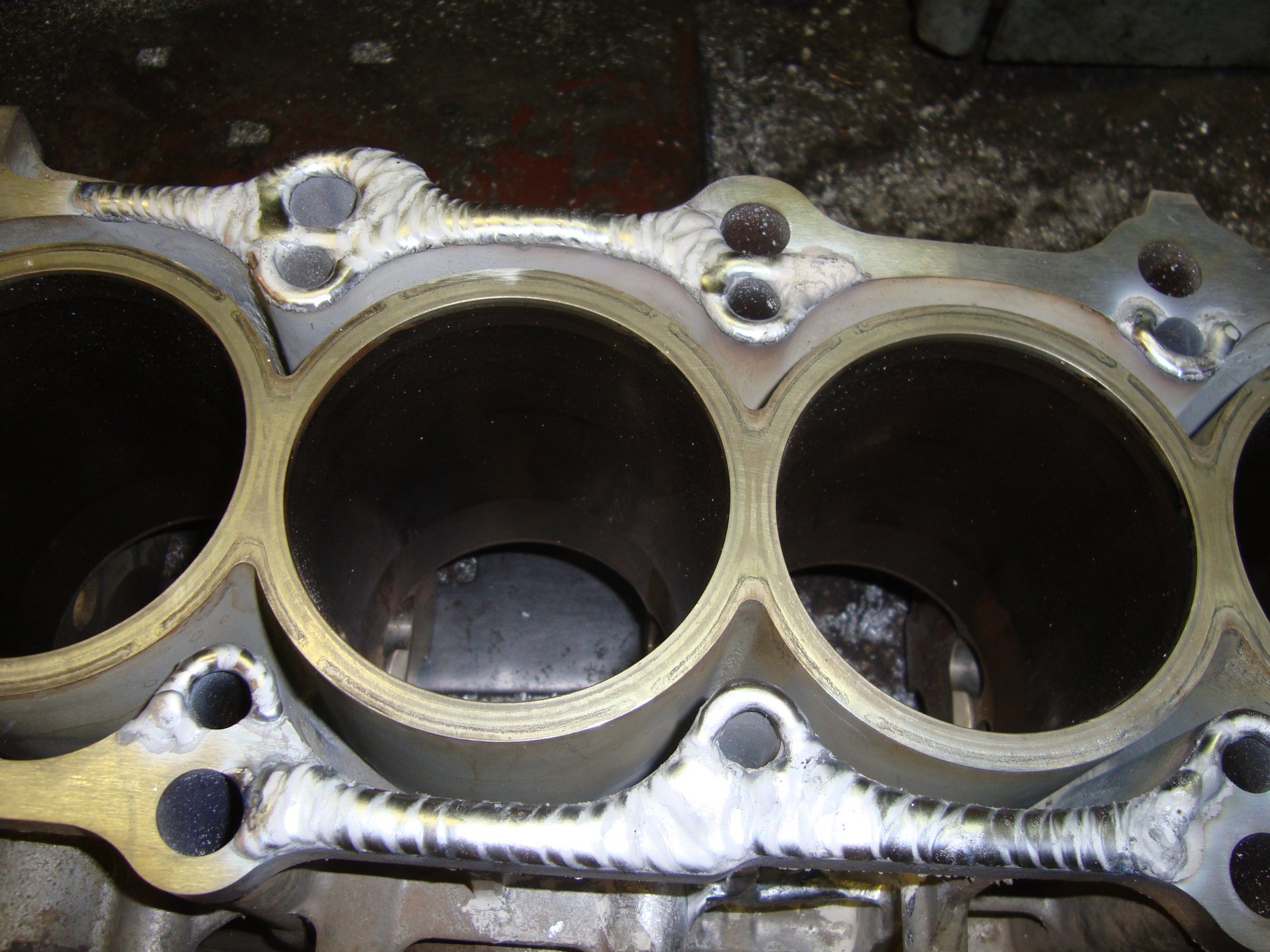

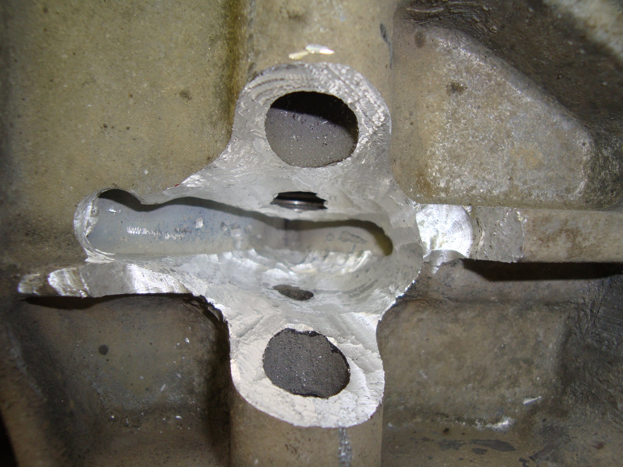

Ребята извините добрый вечер , просто сегодня пришел очередной блок от сузуки грант витара , что то часто они стали приходить . Так вот я так понимамаю есть 2литра , есть 2.4 .(поправте еслии не прав) . Производитель льет те же блоки в те же формы , но увеличив обьем , стенки стали тоньше .(это сугубо мое мнение) Ремонтирую такой блок за пол гола уже 15 й наверно . А если кто то выше писал что варили и не помогло . Скажу одно там варить сложно , поверхностно обычно варят , а нужно все монолитом , рассверливая и масляный канал , и резьбовой канал , и все вываривать за три подхода грея в печи , с опресовкой . Не реклама просто заинтересовался что за проблема . мне по работе это интересно .[DOUBLEPOST=1425493798,1425492703][/DOUBLEPOST][DOUBLEPOST=1425493833][/DOUBLEPOST]Вот что то такое , такая проблема ?
Нельзя это варить поверхностно , вываривать нужно все ! И УСИЛИВАТЬ что бы не повторилось.
Нельзя это варить поверхностно , вываривать нужно все ! И УСИЛИВАТЬ что бы не повтарилось.

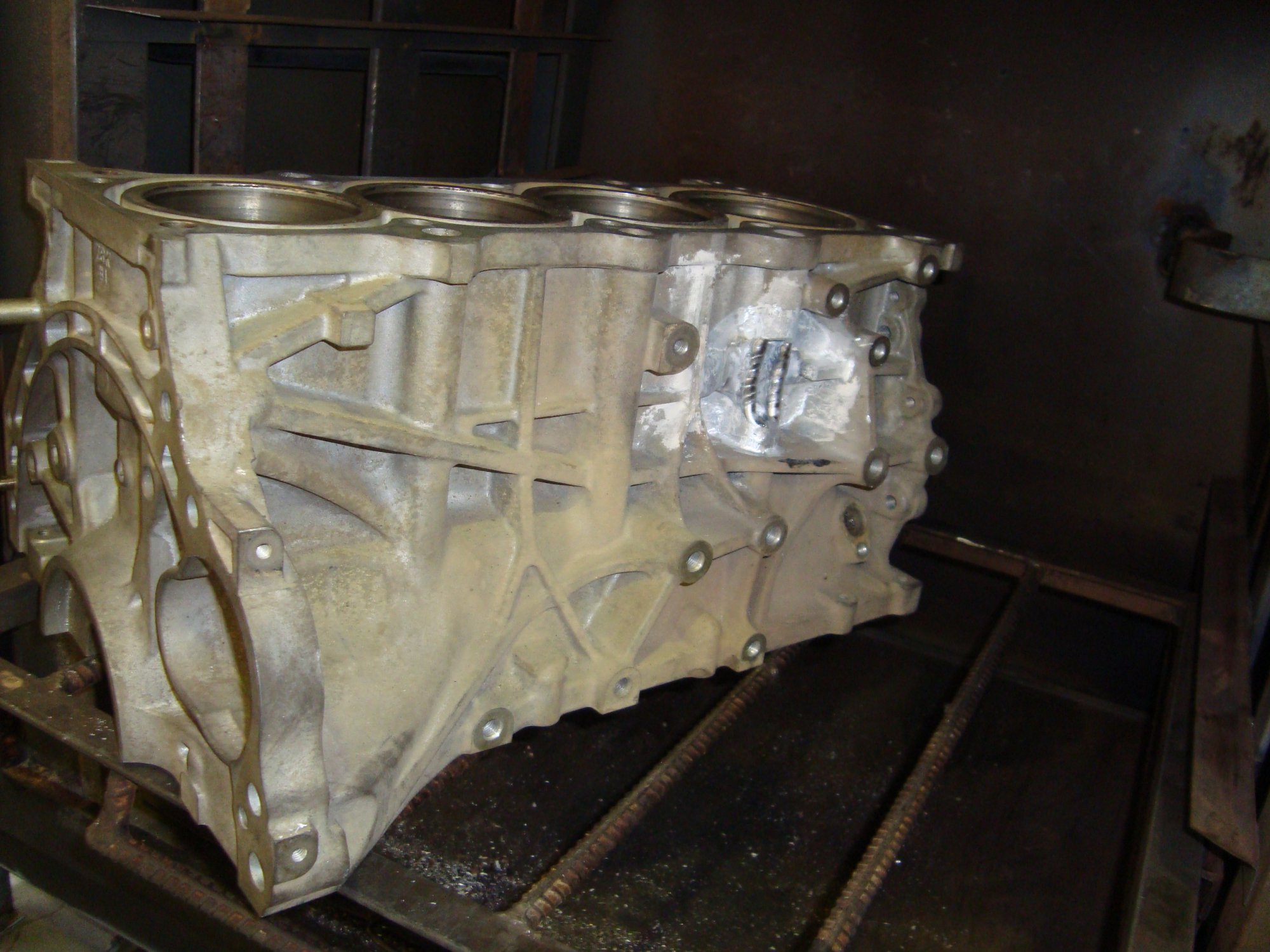

Как себя чувствуют ваши заваренные блоки? Если есть информация пожл. сообщите. И где вы находитесь территориально,если НЕ ДАЙ БОГ возникнет такая проблема.
Нареканий не было . Главное что бы в другом (слабом месте) тоже не треснуло потом.
Я если честно изначально думал что это безалаберность мотористов , при ремонте двигателя снимали головку и при ее установки не продули резьбовые каналы (крепления головки) там была вода , эмульсия или масло и при затяжки (моментом) получается как гидроудар , и вырывает резьбовой столб крепления головки . Но других машинах такое бывает . Но тут я заинтересовался потому что часто сузуки стали приходить с одним и тем же.
На днях правда принесли блок от сравнительно нового фольцвагена , та же проблема , и кода я его разделал я поразился наружняя стенка цилиндра , в месте перехода от рубашки охлаждение в монолитную часть , так вот толщина наружней стенки меньше 1 мм , ну может мм , не замерял . Лечится так же и еще усиливается , и по просьбе клиента усилил и с другой стороны , пока там тоже не рвануло .
Территориально нахожусь я на юге Москвы .
