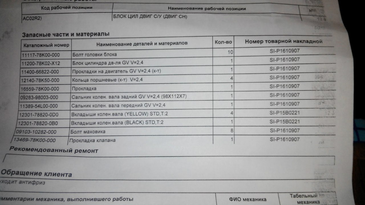

сегодня с утра позвонили и сказали,что двигло сдёрнули, будут разбирать и потом скажут сумму , после перезвонили и озвучили 43тр , изначально говорили о 35, сказали завтра-послезавтра машина будет готова, после заскриню наряд или как там, вообщем что по чём поменяли.[DOUBLEPOST=1454866563,1454690911][/DOUBLEPOST]починили, итог 44тр и(edit: сигналка сама сломалась, мастера не причём, сегодня выяснилось =) )
это бесплатно:
это платно:
вот такие дела, буду обкатывать. документы с номером блока будут потом сказали.
