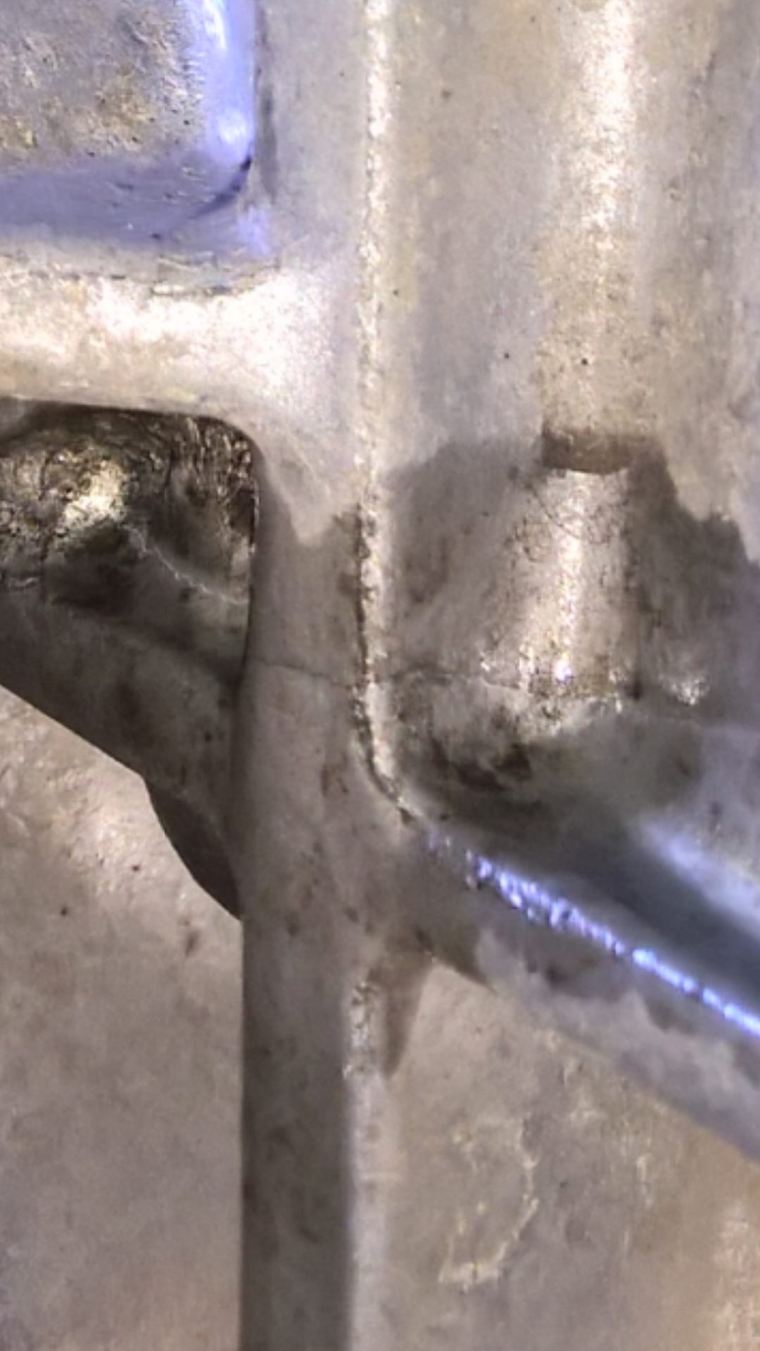

у всех вроде течет с другой стороны.справа от масляного фильтра а так все верно. запрос они сами должны послать если трещина в блоке
Дык вот у мня с другой стороны между 3-4 . Откуда не нашел точно не подлездь. Но где то там.Записался к офицалам на 6 апреля вот поеду 200км до сервиса. жесть

всем здрасте! Подскажите,как подлезть,чтобы сфотографировать трещину со стороны выпускного где фильтр масленый
Yuri1976
2 Октябрь 2015
Suzuki Grand Vitara 2008 г.в. двигатель J24B АТ
Не надо лезть самому, записывайтесь к ОД, они сами фотографируют и согласовывают в СМР...[DOUBLEPOST=1459257459,1459257183][/DOUBLEPOST]
А если заваривать снаружи только, чтобы в двигатель не лезть? Эмульсии в масле нет..
заваривать блок не получится, где то на этом форуме писали о неудачном опыте...
ехать далеко..оф.дилер попросил сфотографировать,чтобы удалённо отправить запрос в СМР..[DOUBLEPOST=1459259626][/DOUBLEPOST]
а потом уже после согласования ехать..как то так..

Снять термозащиту .А проще скачай фото с нета и вышли им.Я так думаю,они будут принимать решение делать этот случай или нет.А не разбираться ,твое фото или нет.

мою трещину нашли после снятия впускного коллектора, так не видно было... у меня было с не с той стороны где мас. фильтр..
я когда движок керхером помыл пробовал фотать на телефон но трещины явно не видно подлазил под вып. коллектор. вот если его снять?

у меня и со стороны впускного бежит..но туда я не смог долезть,чтобы сфотать..

Меня ОД уверял, что в нашем случае антифриз вытекает только наружу и НИКОГДА во внутрь, может разводят на лишние работы, меня тоже так сначала. имульсия, насос и муфту на замену, но после звонка в СМР, антифриз в поддоне стал каплями воды, попавшими через снятый выпускной коллектор, пока машина стояла под дождем... Резко соскочили с темой попадания антифриза внутрь, когда я сказал, что не буду платить за то, что вышло по причине брака, пишите на доп. запчасти в СМР.. Причём сделали вид, что никогда мне этого не говорили...

У человека значить ГБЦ хана,а не блоку. В этой теме уже было про трещину в голове.
Скорее всего пробой прокладки в этом случае. Знаю три случая с трещинами в ГБЦ, в том числе и мой. Антифриз вытекал в коллектор выпускной и никогда в масло. Поэтому искал очень долго, куда уходит антифриз. В масле не было и в цилиндры тоже не попадал. Видимых подтеков не было. Уходил по чуть четко в выпускной коллектор. Трещины обнаружил только при опрессовке головы.

Блоку точно хана,трещину видно из нее течет ,возможно пробой прокладки, вскрытие покажет.
