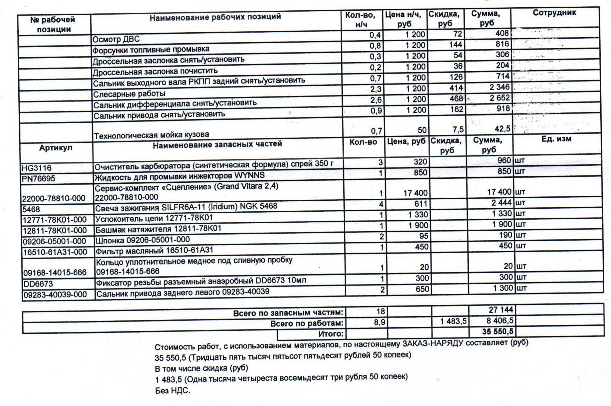

Всем привет! У меня как и у всех, классика жанра, купил Сузуку 2008 г. 2.4 и прокатался на нём около месяца без каких-либо проблем. И однажды утром увидел лужу под машиной- оказался антифриз. Поехал в сервис к дяде «Васи», т.к. ближайшие официалы в 300 км от меня. Вердикт – трещина в блоке. Охи, ахи, что делать? Решил варить блок (не знал тогда, что это заводской брак и есть возможность отремонтировать по гарантии ), да и деньги тогда были. Заварил блок. В те времена ремонт обошелся мне примерно в 40тыс. (все это было в 2013 году). Катался довольный 3 года с вареным блоком и думал что проблем не будет. НО увы!!! В начале ноября друг обратил внимание,что у меня под капотом пахнет антифризом. При осмотре выявил трещину в другом месте (первая была в районе масленого фильтра, а новая под коллектором сверху). Опять охи, ахи и т.д.!!! Погуглил и узнал, что есть вариант сделать все по гарантии, но проблема в том, что блок уже варенный. Позвонил в сервис, объяснил ситуацию, сказали приезжайте! Думаю как ехать, блок бежит, на улице -32, ехать 300 км., и не факт что гарантию одобрят. Эвакуатор не вариант, дорого. Набрал теплых вещей, антифриз на даливку и поехал. Доехал без происшествий. В салоне машину осмотрели, вердикт- оставляйте машину, мы вам все поменяем по гарантии. Я выдохнул. Машину делали 17 дней, сопутствующий ремонт 62 тыс.(если делал бы сам – минимум 180 тыс.) Завтра еду за своим конем с новым сердцем. Кому интересно могу скинуть все доки и прайс листы.

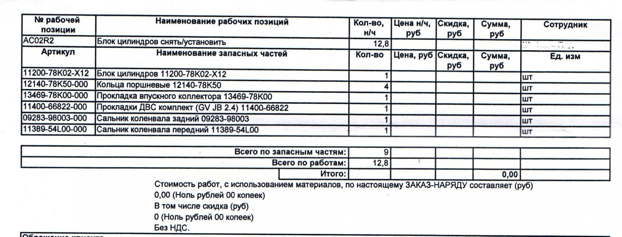

Делаю машину в г. Омск. Меняли сцепление в сборе, 3 сальника на приводах, масло в коробке, цепь, успокоитель, остальное не помню. Цены напишу только завтра, т.к. консультант говорил их по тел. . На замену всего я мог не соглашаться. В гарантию вошли только блок и все прокладки к нему. Масло за мой счет. А антифриз наверно старый зальют(если весь не вытек), т.к. менял его у них 1.5 месяца назад, если вытек, то тоже за мой счет.

Тоже думаю сцепу поменять, цепочку лучше вместе со звёздами менять, это я как мотоциклист говорю. Запчасти официалы свои ставили я так понял , я сам хочу закупить,колпочки да клапана думаю сразу сделать.

Андрей! Просил рассказать про цены - первое фото(это не всё), а на втором что вошло в гарантию
Спасибо глянул, прикинул примерно что будут стоить работы.А какой пробег у тебя? Как мотор работает ?
