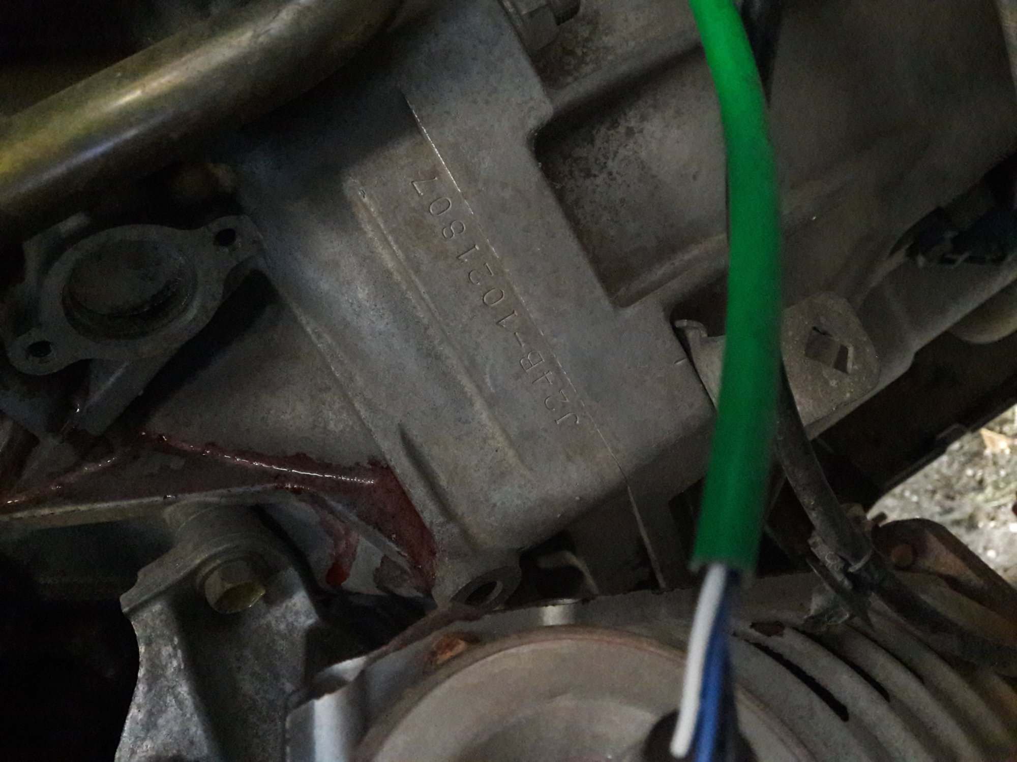

Новый блок без номерной если его меняли то он будет выглядеть вот так

Vitaly Kim, если блок меняли то тебе бы об этом сказали в первую очередь.я до трещины 3 года ездил.все в норме было.это так называемый нежданчик.если не сказать хуже.но в теме полно народу. от инфаркта вроде никто не помер

Спасибо! Попробую разглядеть свой блок, на наличие номера. Я так понял что номер искать с левой стороны возле соединения с АКПП. Там правда все в грязи, помою двигатель заодно.
Еще вопрос: у ОД есть данные о замене блока по вину?[DOUBLEPOST=1481622662,1481620168][/DOUBLEPOST]Сходил к машине, номер на блоке есть :to_take_umbrage:. Что делать не знаю. Пока буду ездить смотреть за двиглом. Может минула эта проблема меня. Все таки уже 8 лет проблем не возникало.

Vitaly Kim, можно посмотреть список треснутых.если входит номер то я думаю это вопрос времени.если нет то есть шанс.\список в этой теме

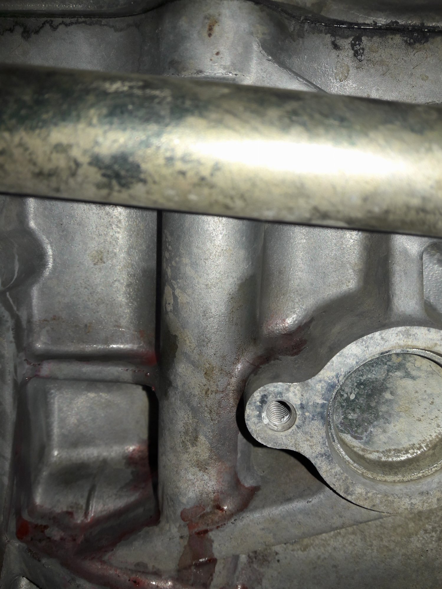

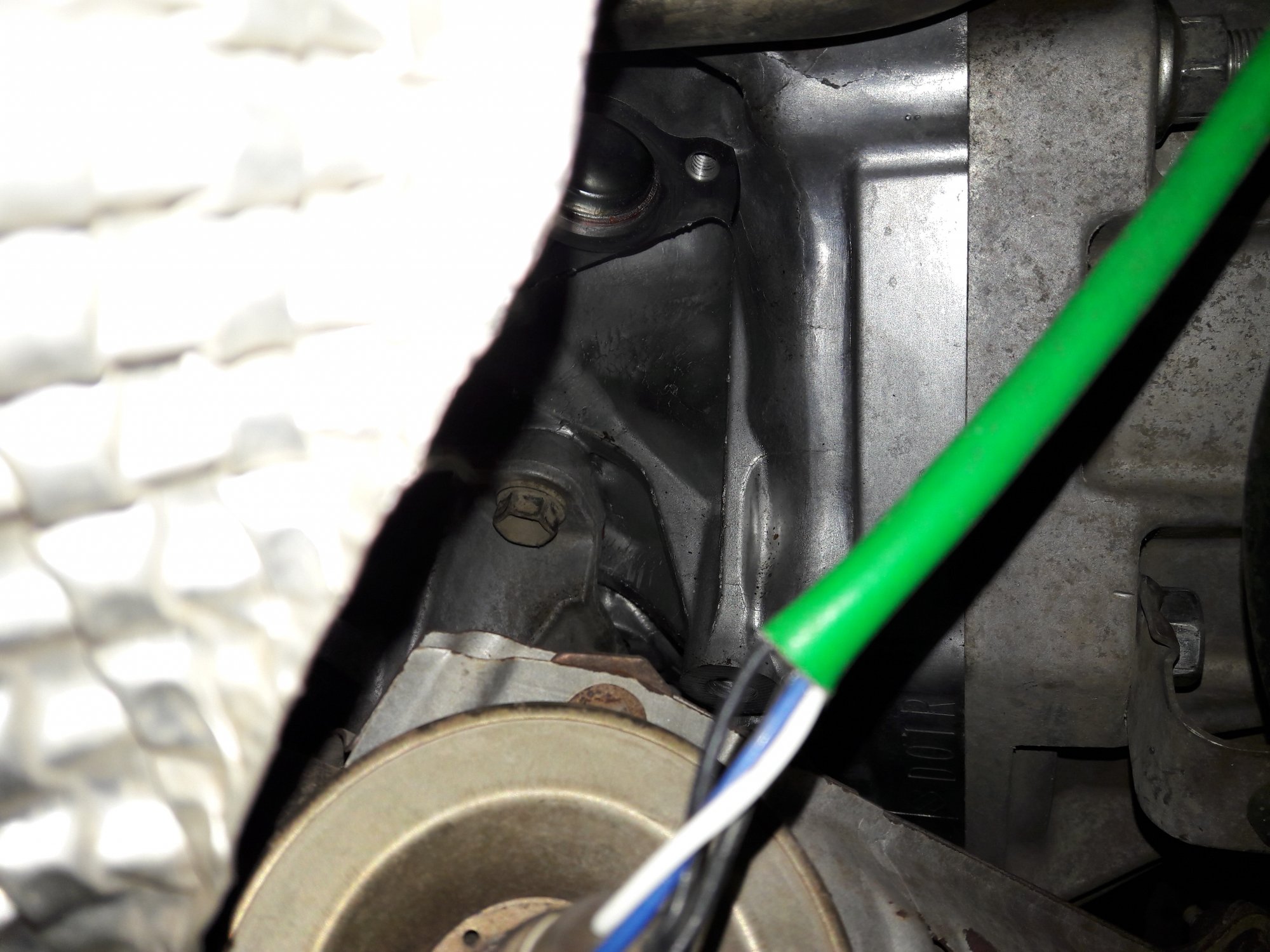

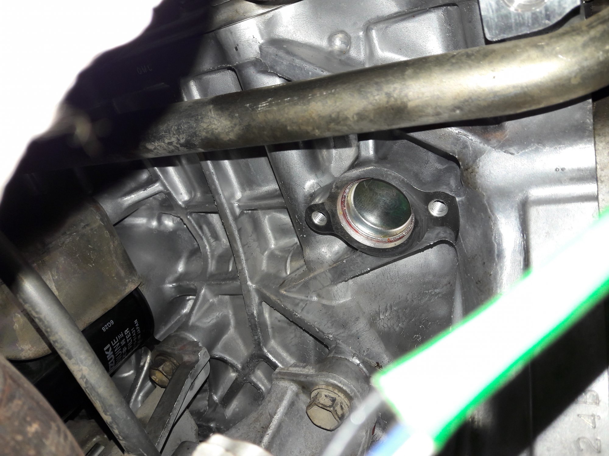

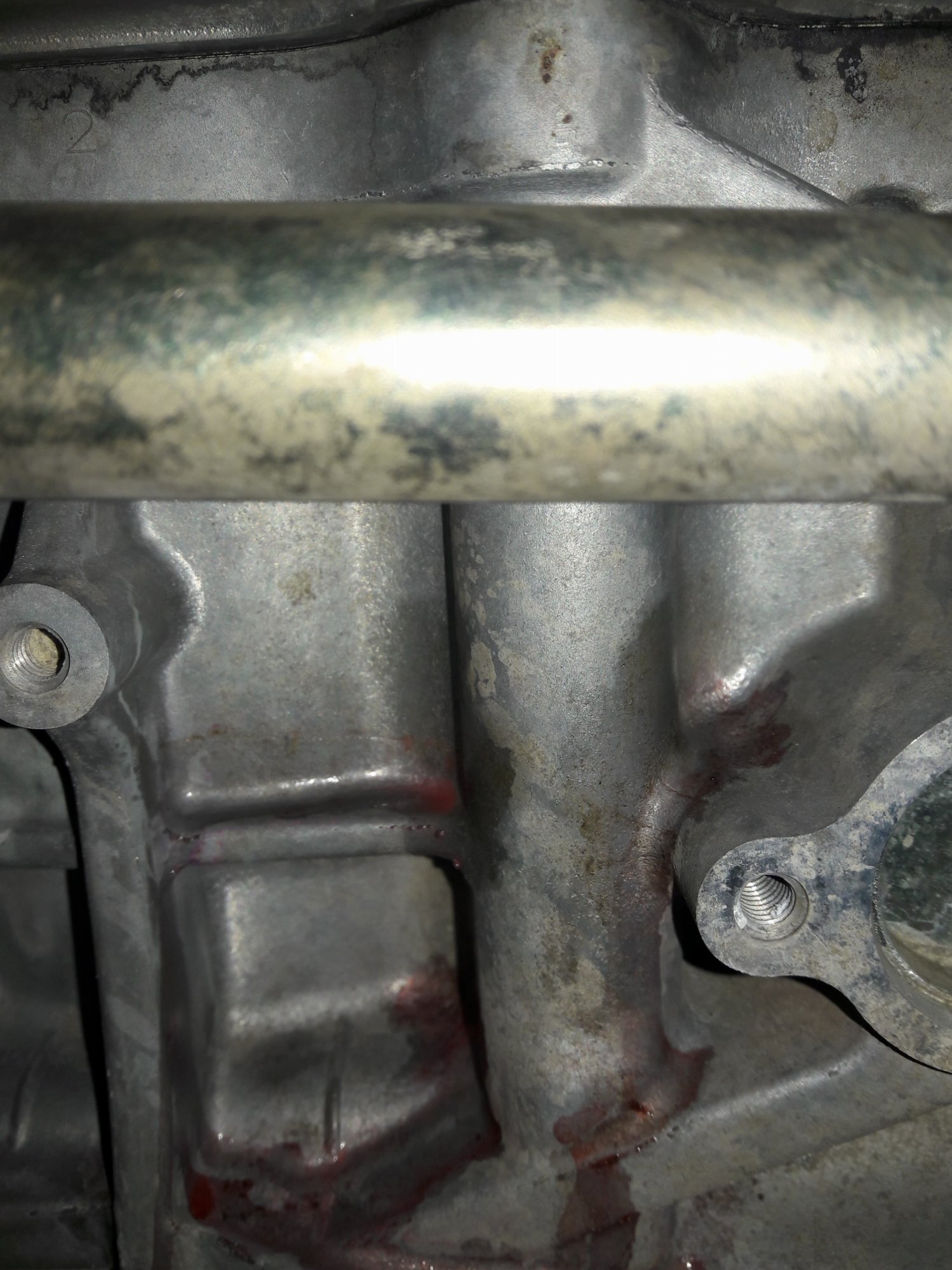

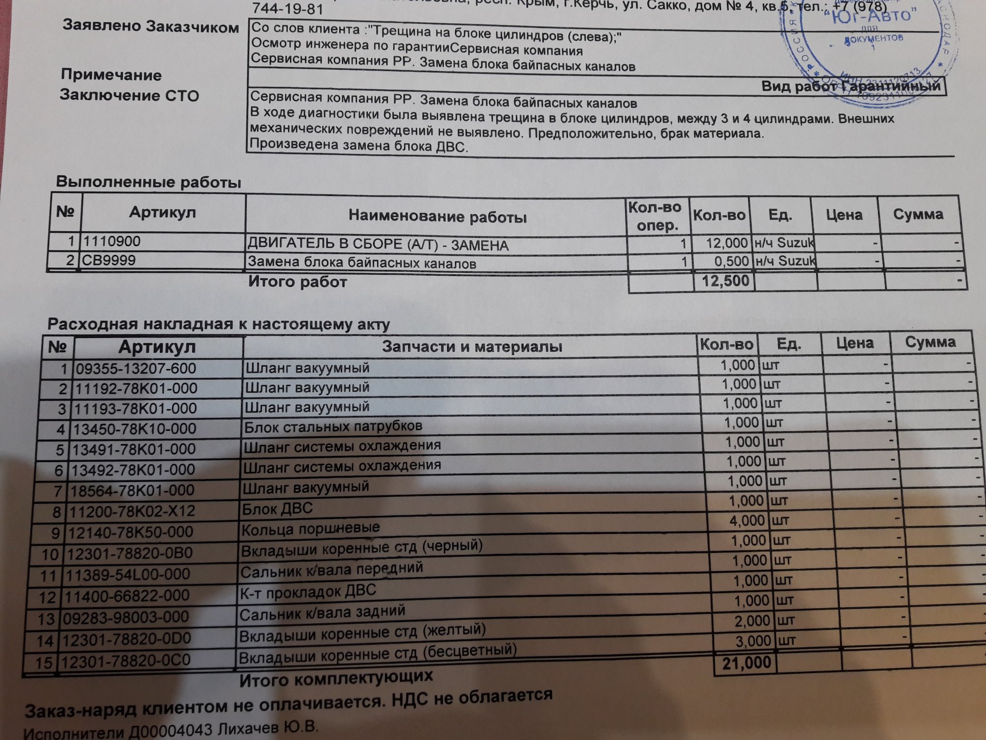

Вот фото как было выше выложил как стало за 600 км пробега по трассе долил грамм200 можно было ездить но почитал этот форум позвонил на сузуки россия там сказали обращаться к официалам позвонил им они сказали что машине больше семи лет и гарантия не прокатит так как машине в сентябре исполнилось 8 лет со дня покупки . Я позвонил опять в сузуки россия там сказали безразницы сколько машине лет едь к официалам я поехал с Крыма в Краснодар они пофоткали и отправили в сузуки потом перезвонили и сказали что одобрили вот поменяли наконецто[DOUBLEPOST=1481643937,1481643787][/DOUBLEPOST]Да поповоду масло плонирую поменять через 2тыс но не плоннирую ехать опять к ним
