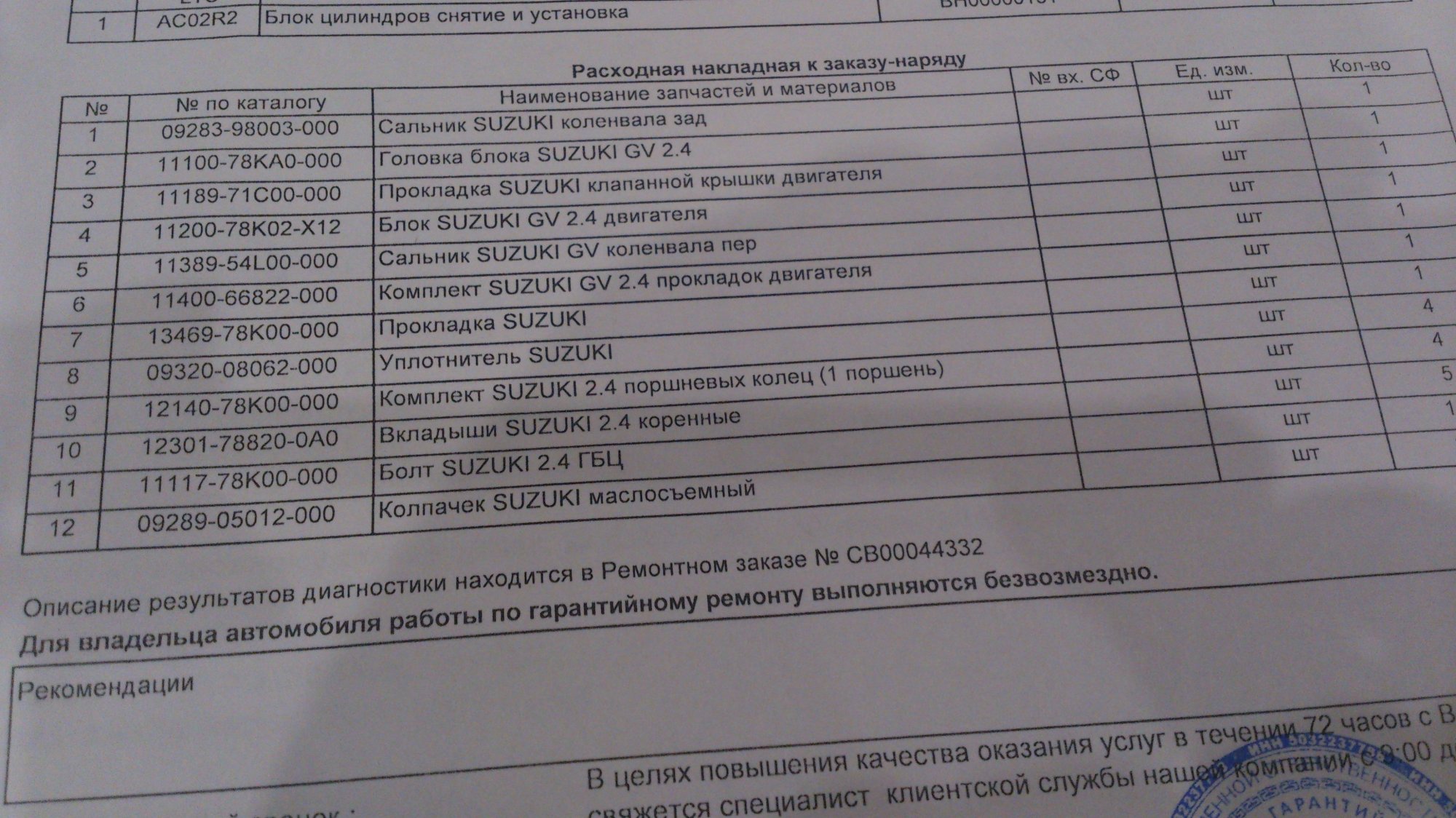

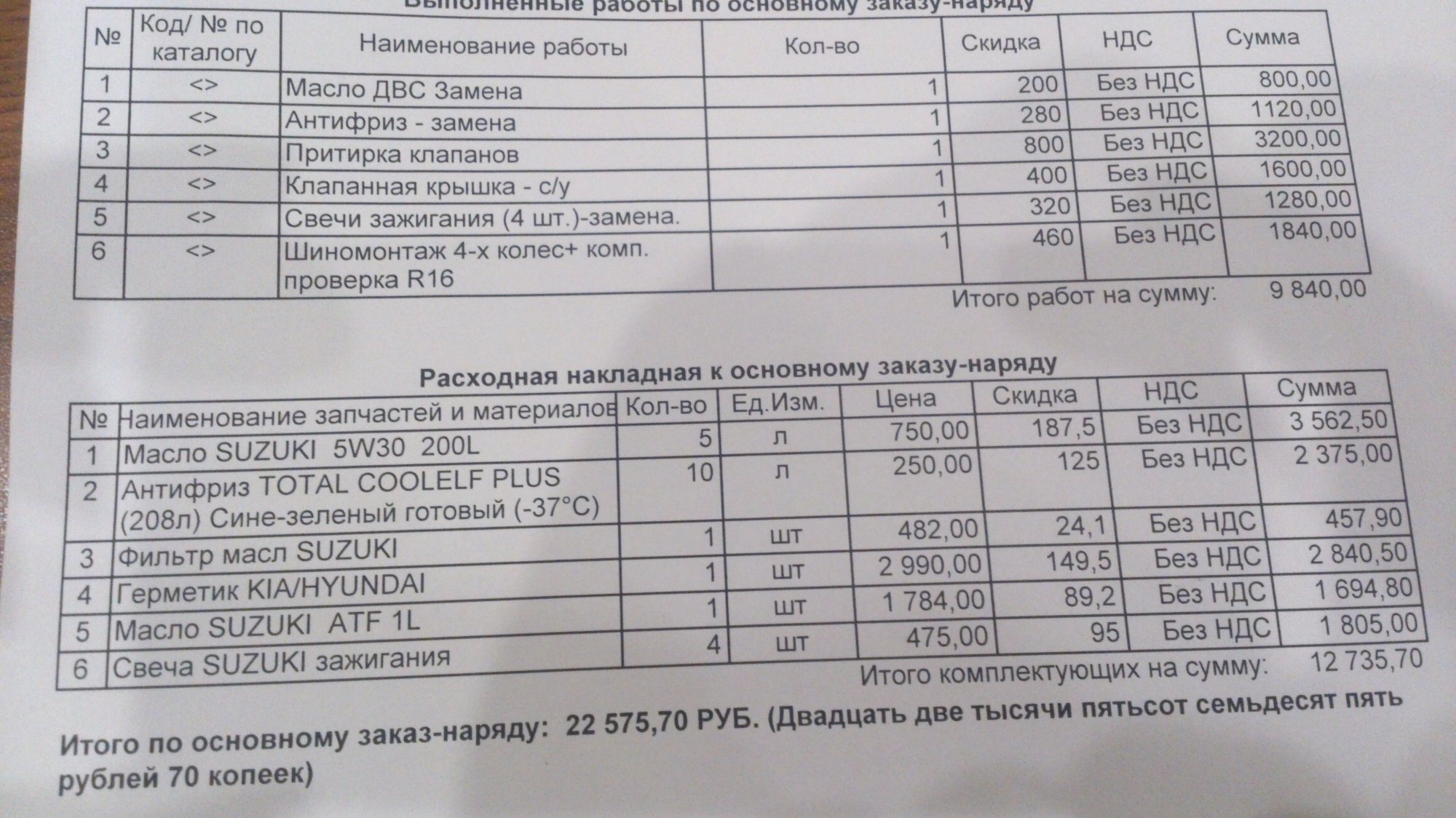

Народ! Всем спасибо за подсказки! Отогнали машину в сервис. В результате блок цилиндров поменяли по гарантии. Потратился только на расходники (масло, фильтр и т.д.). Замену блока цилиндров официалы согласовывали с японцами, направляли им vin для проверки, копию сервисной книжки.
А с Вас брали деньги непосредственно за работу по замене масла и антифриза, в моей смете есть такие пункты, а также мойка, снятие и установка защиты, короче юристы говорят- не твой расход, не вздумай платить, а Диллер говорит что это не относится к гарантийному ремонту по замене Блока цилиндров[DOUBLEPOST=1489157048][/DOUBLEPOST]
