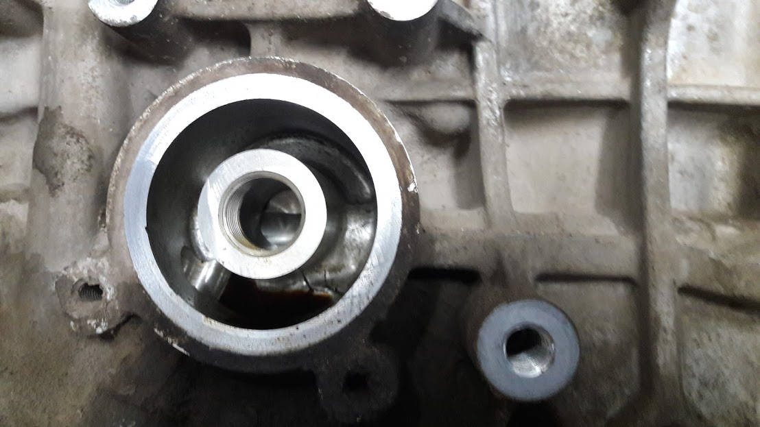

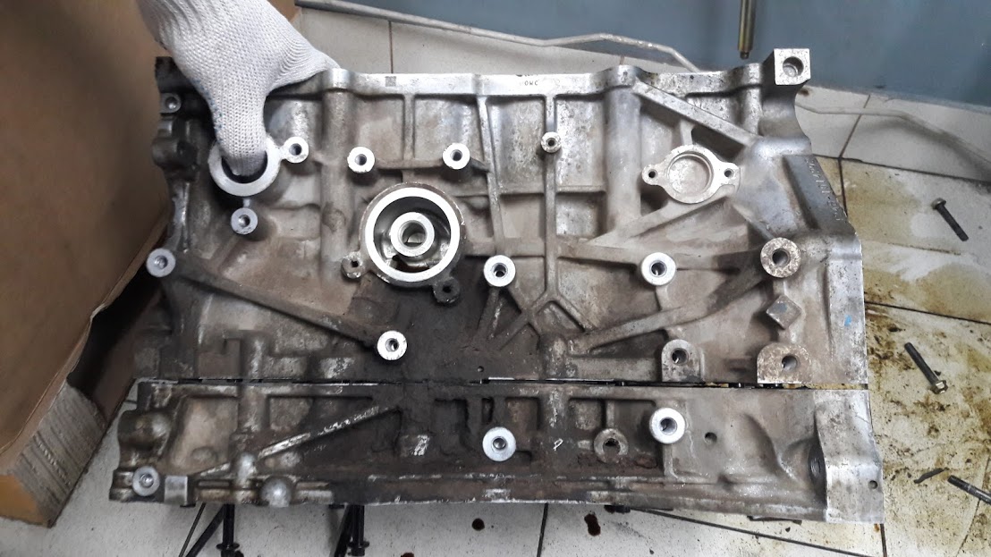

СГВ-3D, 2,4, 2008 г. VIN- JSAJTAA4V00100977,
VIN: JSAJTAA4V00100977, СГВ 2008 г Пробег 89 т.км.. Двиг.J24B-1014292 . Треснул блок. Дилер по гарантии заменил блок, поршневые кольца, вкладыши к.вала, сальники к.вала, все прокладки (работы на сумму около 200 т.р.). Я сам оплатил: жидкости, цепь, натяжитель, успокоители, маслосьемные колпачки, натяжитель ремня. Все по причине износа. Итог 45 т.р. Плюс эвакуатор из Астрахани (15 т.р.). В итоге получил машину с практически новым ДВС.
Большое спасибо "Сузуки РФ" и официальному дилеру в г. Волгоград, а именно инженеру по гарантии Челикину Дмитрию, и сотрудникам Николаю, Александру, Владиславу и работникам сервиса.
Обратился 13.06.17., доставил машину в сервис 03.07.17., машину забрал из сервиса 24.07.17.
Я четвертый владелец. Сервисная книжка отсутствует!

uW2n5I7oHUnILEhs2AcR6aGlaBY9ym6JrpOCb69jJ9llsD1p8jtswD2v68eRNYkTVgBuSat-2ml0ibsyRw=w1108-h623-no.jpg
EwAHMPnXT2pCQaW09vestF7tOEbX_Hyk0hJZYQ9aw0lTz5XeQJZ5wWzN2dqYKLgK0iDGB4fn6mkZmkSujw=w1108-h623-no.jpg
Как видно на фото, трещина "забралась" даже во внутреннюю часть резьбы масляного фильтра!
