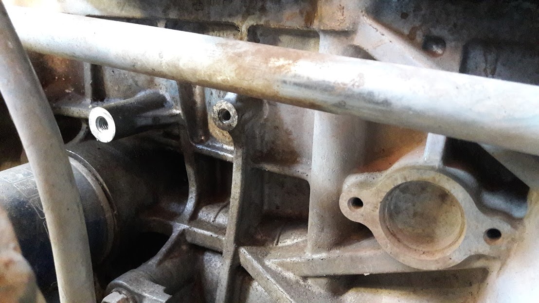

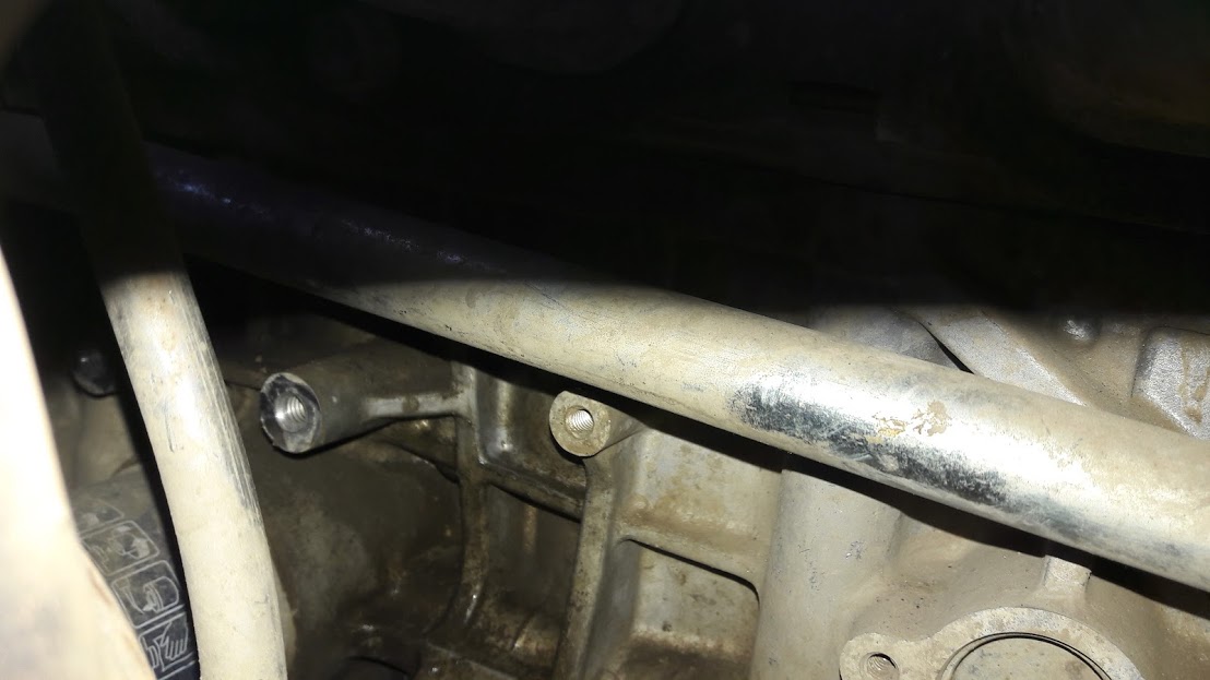

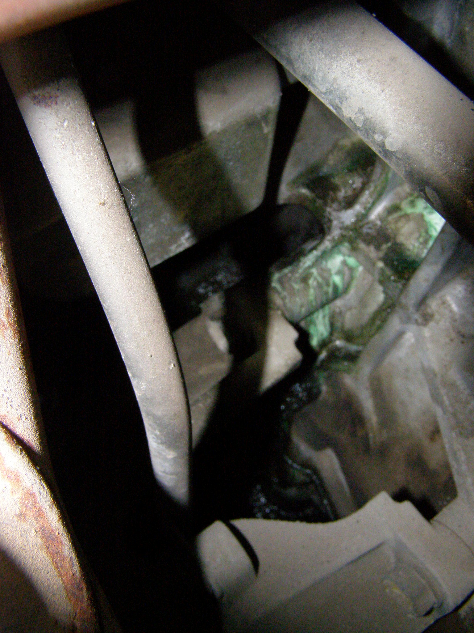

По вашим фото... на блоке снаружи не совсем видно следов трещины и из нее антифриза. Изнутри что ли все было?
Немного снимал перед тем, как на диагностику и ремонт к дилеру. Трещина слева снаружи в районе/между 2 и 3 цилиндрами с явными следами подтекающего наружу а/фриза.

Течь была наружу, так как масло было без имульсии. Блок фотографировал уже после разборки ДВС, на складе у дилера. Был удивлен, что подтеки только ниже фильтра. Когда делал фото на движке, то течь была и выше фильтра.

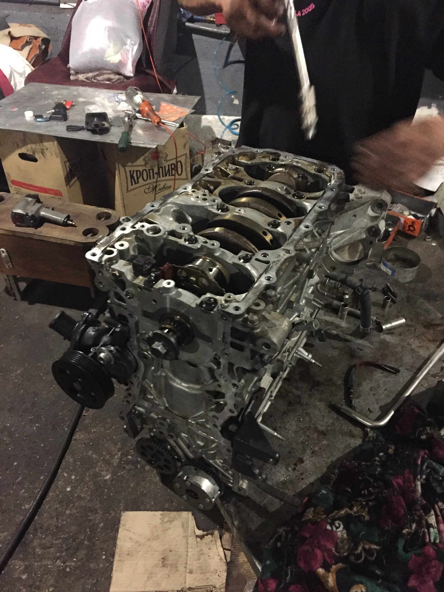

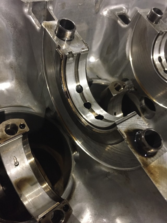

Хочу поделиться своей историей, которая началась с этой пресловутой трещины, я даже отписывался в этой ветке когда это произошло. Машину делали в Краснодаре в официальном сервисе, о качестве их работы и пойдет речь.
Стоит отметить, что после замены шорт блока по гарантии, меня смущал только один момент, это огромный жор масла. До трещины расход масла был в среднем 300-500мл на 10 000км, после краснодарского ремонта он подскочил до 1л. на 1000км, странно да? На мои претензии к сервису, меня сразу ткнули носом в паспорт, где было написано что при пробеге от 100т. км допускается расход масла до 1л на 1000км.
Но как же так!? Вроде все новое, расхода не было и тут появился. Короче смирился с этим, как сейчас понимаю, зря. Долго читал форумы про это и ответы о том, что двигатель наш просто маслице любит, были на каждом углу. Кстати забыл сказать, машина СГВ 2008г. 2.4л пробег на текущий момент 160 т. км.
Немного о стиле езды, я не использую машину для бездорожья, да и вообще не насилую машину экстремальной ездой. Наверное именно это мне позволило проездить еще 80т.км без сильных последствий.
И вот в один прекрасный августовский день из под капота при резком нажатии на газ, я услышал очень неприятный звук, буквально рев, который пропал, когда я отпустил педаль газа. Пришлось ставить ласточку в сервис. Вердикт - звезда ГРМ!, со слов мастера, накрылась она из за масляного голодания. Ну думаю все может быть, может где и за маслом иногда не уследил. Звезда кстати стоит 10к руб. решил я и цепь и башмаки и успокоители заодно поменять.
В общем и целом, собрали мне машину вроде уже и забирать, прибегаю в автосервис, мне говорят погоди, есть проблема. Не поднимается масляное давление до нормы. Покурив мануалы, вычитал что давление масла на холостом ходу должно быть 2.0-2.2 Бар, мое же давление не поднималось выше 1.8 Бар. Кстати я прошу заметить что датчик давления масла вам никогда об этом не сообщит, вы даже и знать не будете что у вас давление ниже нормы. Советую заехать и проверить давление, делается все довольно быстро, устройство ставится вместо датчика давления масла. Возможно вы и не знаете что ваш двигатель потихонечку болеет...
Короче мастер предположил что есть проблемы с топливным насосом, но еще его смущал слабый тикающий звук из двигателя, который был слышен только на холодную. Я бы никогда не обратил на него внимания, так как изнутри машины его просто не слышно.
Масляный насос был как новенький и проблема была не в нем. Но пока его доставали обнаружили, теперь внимание, горизонтальный люфт каленвала!!! Как КАРЛ?! что за хрень?? но мастер отверткой двигал мне его влево и вправо и люфт был примерно 1мм. Думаю вы уже догадались что это была причина тикающего звука на холодную. Естественно чувство моего попадания на деньги росло с каждым услышанным словом мастера. Мастер предположил что это полукольца, но встречал он подобную проблему при пробегах от 300т. км. и чаще всего она появляется с ручными коробками передач, на автоматических большая редкость.
Как итог, заказал комплект всех вкладышей(шатунные коренные) и полукольца. Двигатель пришлось вынимать полностью и вскрывать кассету с каленвалом. Наконец после вскрытия выяснилась причина, из за которой стоит оторвать руки Краснодарскому мотористу, так как он либо просто безграмотен, либо сделал это специально, чтобы машина к ним вернулась на ремонт. Смысл в том, что одно из полуколец было установлено наоборот, тоесть та сторона которая должна быть повернута к движущейся части вала была повернута внутрь. Естественно другая сторона не имеет напыления и просто начала стачиваться об вал. На фотографии ниже заметно даже на глаз что левое полуколечко тоньше правого. Кстати на фото сбоку, как раз вариант установки от Краснодарских официалов.
Все дело в том, что такие вещи даже проверить не получится и знать никогда не будешь что у тебя в двигателе лежит бомба замедленного действия, которую могли сделать как умышленно, так и из за тупости. Кстати как сказал мне мастер, все болты на двигателе были закручены пистолетом настолько сильно, что открутили их с большим трудом.
Жалко что нет никаких возможностей засудить этих уродов и вообще найти управу, так как это все недоказуемо, но как минимум я могу рассказать вам свою историю, а уж выводы вы делайте сами.

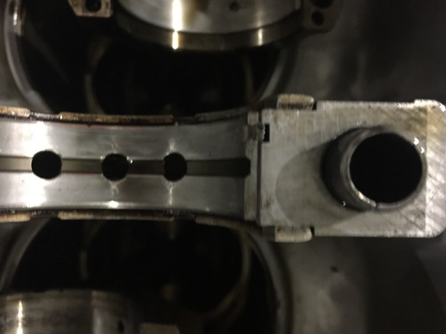

Такая же проблема была у меня с полукольцами. При резком нажатии на газ на холостом ходу при снижении оборотов двигатель издавал характерный звук. Лампа давления масла загоралась иногда на 800об./мин. Думали что в коробке подшипник первичного вала развалился, но при снятии коробки обнаружили дергая за моховик продольное биение коленвала на 2мм. При вскрытии обнаружили, что одно кольцо перевернуто масляными ручейками к корпусу. Отсюда и все проблемы, при работе двигателя - это место получало масляное голодание и изнашивалось катастрофически быстро. Какая-то сволочь при сборке думаю умышленно перевернуло полукольцо. Вот такие дела, ты не одинок :)
Какая-то сволочь - это моторист, выполнявший гарантийный ремонт по замене блока (указан в документах по ремонту и заказ-нарядах в качестве исполнителя) под чутким руководством/контролем и участии других должностных лиц/специалистов, того же инженера по гарантии.
Найти и за хобот "уточнить в рамках правового поля". Пусть, с.ка, переделывает за свой счет или купит для себя по среднерыночной цене машину с новым двигателем.
Подскажите, какой пробег после ремонта, обращались ли к дилеру по данному вопросу, его реакция? И как нам, на ваш взгляд, всем остальным отремонтированным, можно еще по каким то характерным внешним, прямым и косвенным признакам уже подозревать "сюрприз" от официального дилера и его моториста..? Я так понимаю, никто не застрахован от такого рода последствий гарантийного и "качественного" ремонта в сервисах представителей SUZUKI.
Просто бес-предел. Соглашусь, что вряд ли случайность - все полукольца, как полукольца... а одно нет. О-о-очень трудно перепутать при сборке, да с соответствующим опытом сертифицированного и обученного специалиста, который не в первый раз меняет блок и знает все тонкости процедуры, а точнее элементарные вещи.
В случае обратного, по идее... дилер, как порядочный деловой партнер и мужчина, обязан извиниться и исправить за свой счет. Или оплатить. В судебном или до судебном порядке. Должна же быть какая то, основанная на законе, управа (например, на технической экспертизе) для таких нерадивых и их творческую деятельность. Практики подобные имеются на форуме, кто еще сталкивался с такой проблемой и ее решением? Не стесняйтесь излагать и найдите время.
Систематизирую признаки перевернутого полукольца при ремонте из вышеизложенных двух случаев:
1. При резком нажатии на газ на холостом ходу при снижении оборотов двигатель издает характерный звук (??? можно подробней).
2. Лампа давления масла загоралась иногда на 800об./мин.
3. Огромный жор масла. До трещины расход масла был в среднем 300-500мл на 10 000км, после ремонта он подскочил до 1л. на 1000км.
4. При резком нажатии на газ, очень неприятный звук, буквально рев, который пропал, когда я отпустил педаль газа.
И как результат - продольное биение, горизонтальный люфт коленвала на 1-2-мм. со всеми вытекающими.

Загрузить звуковой файл не получается, не поддерживает сайт звуковой формат 3GPP. На снижении оборотов такой глухой звук Бррр-Бррр-Бррр :), не знаю как еще описать. Как будто выхлопная система не исправна и дает пропуски. Когда делал ГБЦ, то на четвертом цилиндре тоже была другая маркировка поршня, сейчас уже не помню какая именно. Но мастер который делал сказал, что этот поршень новый, по всей видимости был клин и его меняли, ну так думаю и тогда полукольца наизнанку и поставили. После покупки авто отъездил 7 месяцев и начались звуки в двигателе (продольное биение коленвала). Еще как один признак износа полуколец: при трогании в горку на первой передаче, если газку побольше, то издает неприятный громкий хруст (ну по крайне мере у меня так было). После проточки колена на новый ремонтный размер вкладышей и полуколец все звуки и горения масленки прекратилось.

А если при замене блока, один поршень (четвертый, если спереди и первый, если от маховика/салона) будет с другой второй буквой в буквенном обозначении, нежели три других (по моему PJ к PH, надо уточниться) - будут ли и каковы негативные последствия... кто нибудь знает или в курсе?
После замены блока у вас есть две недели чтобы обратиться в сервис по гарантии, больше вариантов нет. Чтобы привлечь их юридически, необходимо доказать что сборка двигателя была произведена неправильно именно их специалистами. Как это сделать я не знаю, по сути
1. Про звук, выражается тихим тиканием, на холодную, как глухие щелчки, на звук провернутых вкладышей не похож.
2. Жор масла, тут только один выход, сразу после ремонта блока, в первую неделю замерить расход масла, если он существенно вырос по сравнению с тем что было, сразу обращаться в сервис и настаивать на своем.
3. Давление масла измерить сепециальным прибором, должно быть в пределах 2-2,2 Бар, если ниже значит уже что то неправильно.
4. Про рев, это была звезда ГРМ она уже вышла из строя как следситвие постоянного низкого давления масла. На датчик давления масла в данном случае не смотрите, он сработает когда масла вообще не будет в системе.
