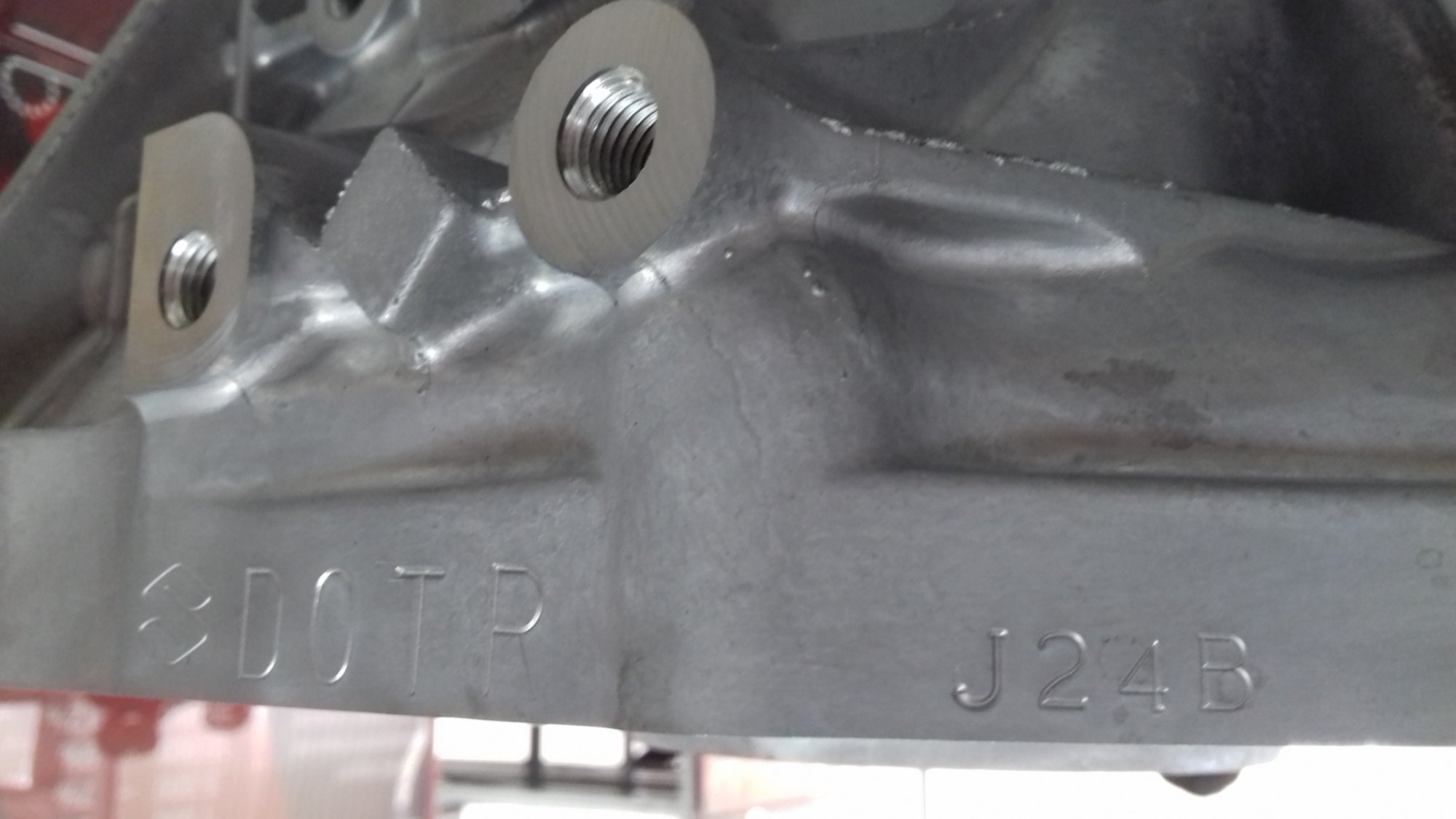

Двигатель Трещина в блоке цилиндров!!!
mate
22 Апрель 2012
Нижний Новгород
SGV 3
Сузуки Гранд Витара 2008-2015 г.в. J24B
Короткий блок на НОВОМ без номерном оригинальном блоке
В составе
- новый блок в комплекте с постелью
- колен вал в стандартном размере
- поршни, шатуны
- масленый насос, цепь масл. насоса
- балансировочные валы
- новые оригинальные кольца поршневые,вкладыши
