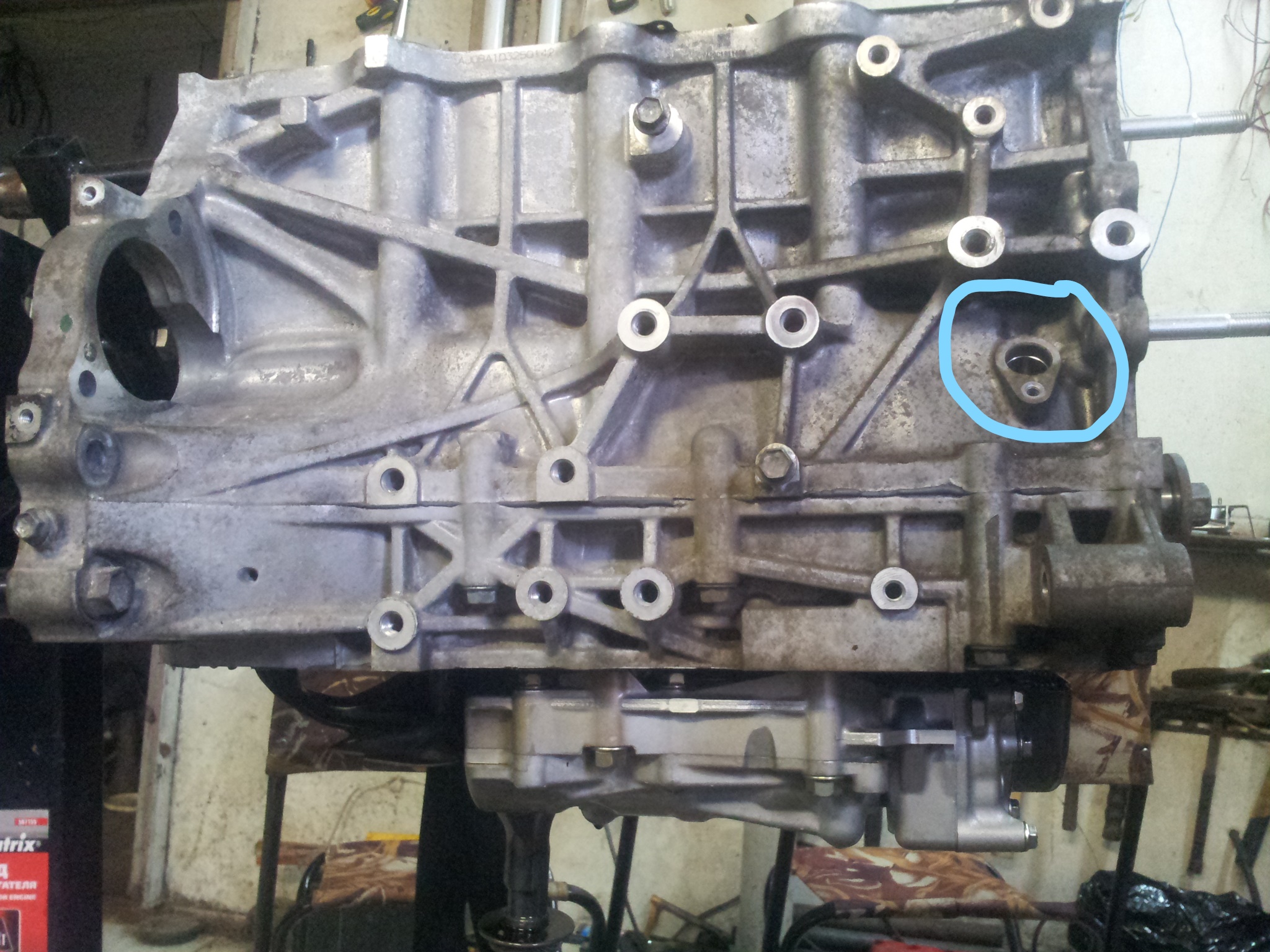

Принимайте новый номер лопнувшего блока 1035286.
Моя история, закончившаяся удачно в 3 частях по ссылкам:
https://www.drive2.ru/l/487443192480793116/
https://www.drive2.ru/l/489912145840964129/
https://www.drive2.ru/l/490605113044369819/
Денег потрачено 43148,64
Занесен в таблицу(стр.81).
