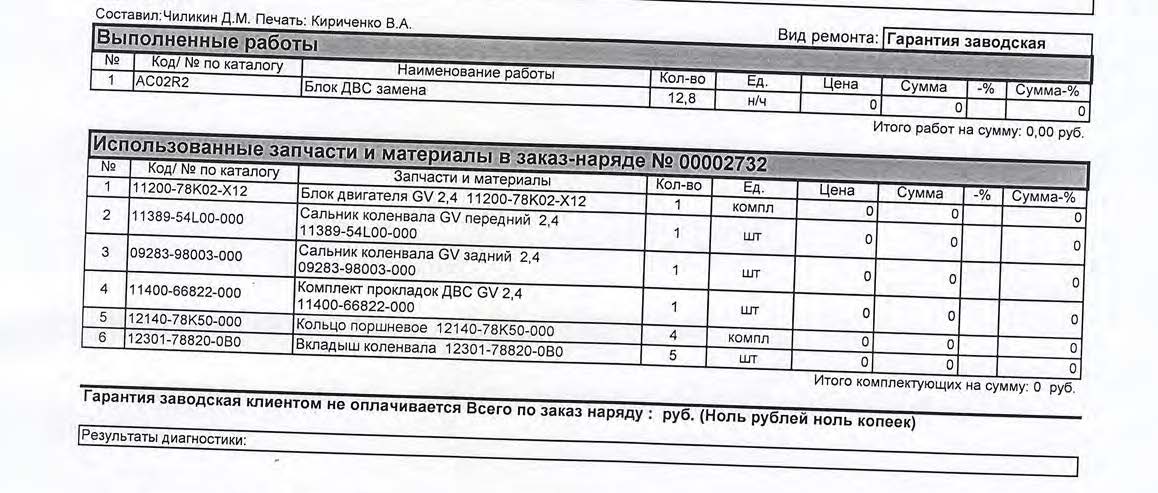

Эпопея с заменой блока подходит к концу. На этой неделе Автополе обещает закончить с моей машиной. Теперь можно продать с чистой совестью.

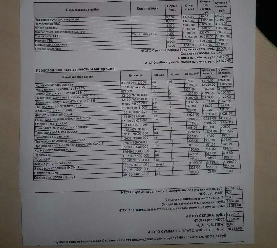

Сгв 2008, 2,4
[DOUBLEPOST=1541044181,1541044141][/DOUBLEPOST]Скоро забирать, как то дорого всё вышло...
nhm.surkov
24 Июль 2017
СГВ-3D, 2,4, 2008 г. VIN- JSAJTAA4V00100977,
Ну у Вас ремонт ГБЦ и стартера на 15 т.р. вышел
И странно, что дилер за дефектовку ДВС и коренные вкладыши взял деньги.
А так... куда деваться. Все лучше чем за свой счет блок покупать.

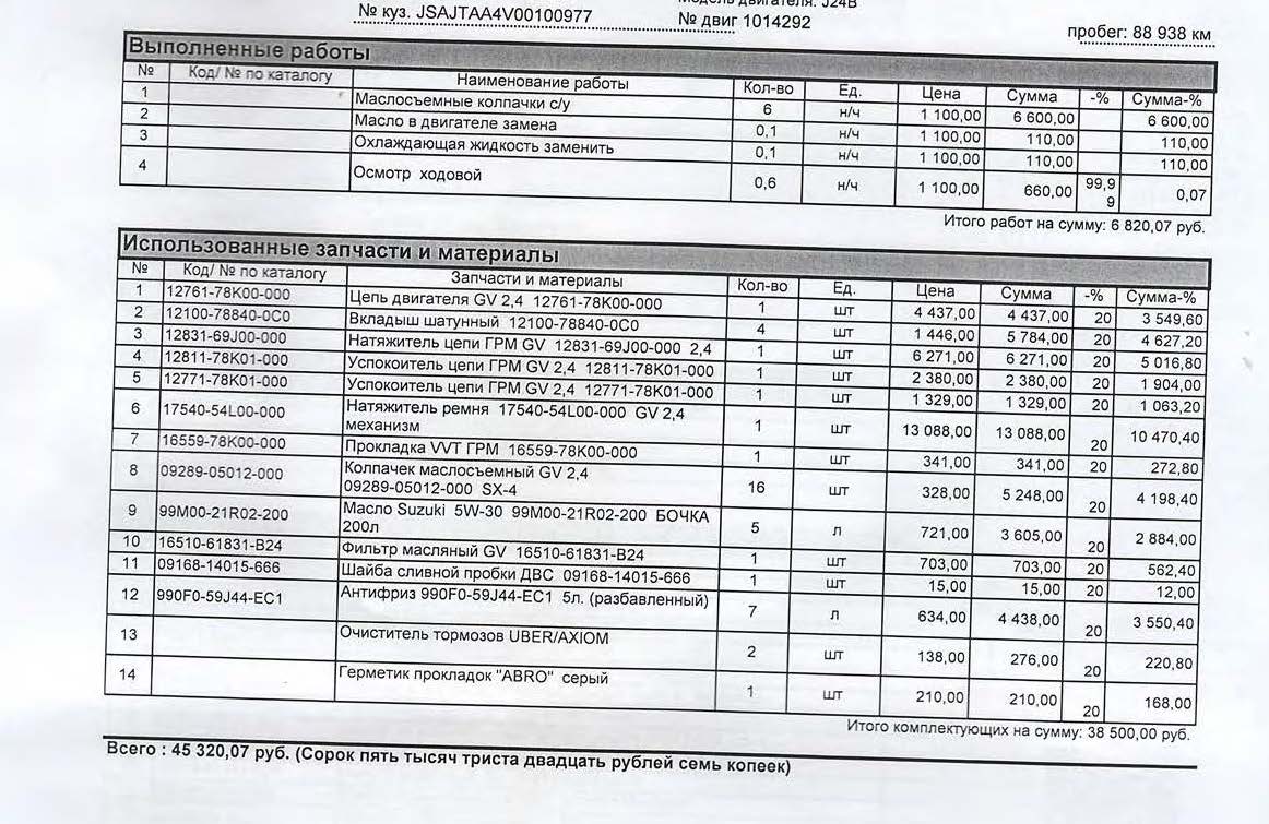

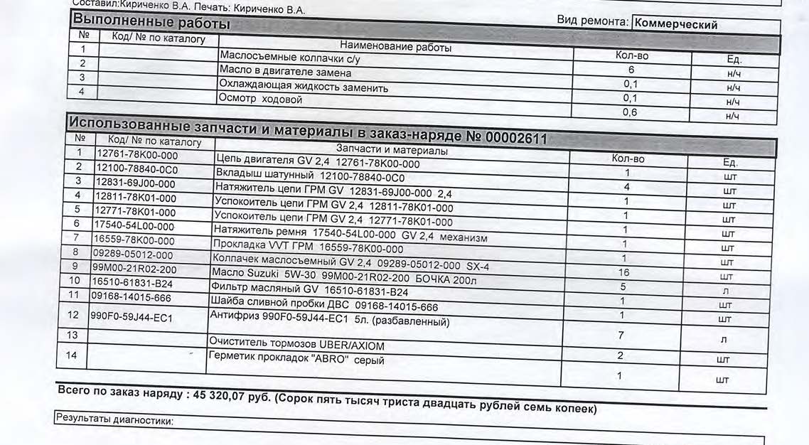

Я по своей машине наряд-заказы тоже приложил. Может кому интересно будет.[DOUBLEPOST=1541053186,1541052491][/DOUBLEPOST]

Посмотреть вложение 182469 [DOUBLEPOST=1541044181,1541044141][/DOUBLEPOST]Скоро забирать, как то дорого всё вышло...
Что-то Вас подразвели, многие прокладки, вкладыши из списка идут в комплекте с блоком. Да и дефектовка ДВС должна быть для Вас бесплатна. Опора, стартер - это всё прям требовало ремонта и замены? А ремонт ГБЦ зачем?

С блоком сказали идут только прокладки, сальники и поршневые кольца, хотя везде пишут в инете что коренные тоже бесплатно.( буду спорить) Ремонт гбц сам попросил, тоесть регулировку клапанов и замену маслосьёмных колпачков. Оплату ещё не производил, и машину не забирал. Так по электронке отправили, на счёт дефектовки нужно разобраться...[DOUBLEPOST=1541112677,1541112447][/DOUBLEPOST]Стартер не исправен был, звуки при езде издавать начал. Подушка гелевая порваная.[DOUBLEPOST=1541114713][/DOUBLEPOST]Как доказать, что дефектовку должны делать бесплатно?
А что иначе входит в дефектовку ДВС? И так понятно, что вкладыши и прокладки менять нужно при замене блока.
А вот цепь, она у вас менялась? Какой пробег? Обычно к 120-150 тыс она уже изношена, особенно пластиковые башмаки, очень хрупкие.

Уверяют меня что цепь не надо менять, пробег 150... Пересчитали, 56 тыров))) Сам считаю что нужно обязательно произвести замену цепи.
Вот эти башмаки пластиковые (успокоители) действительно хрупкие. Их бы я заменил точно. Мои при аккуратном демонтаже сломались пополам, как на видео. Гидронатяжитель (стоит около 5 тыр) может и не надо менять, надежная деталь.
