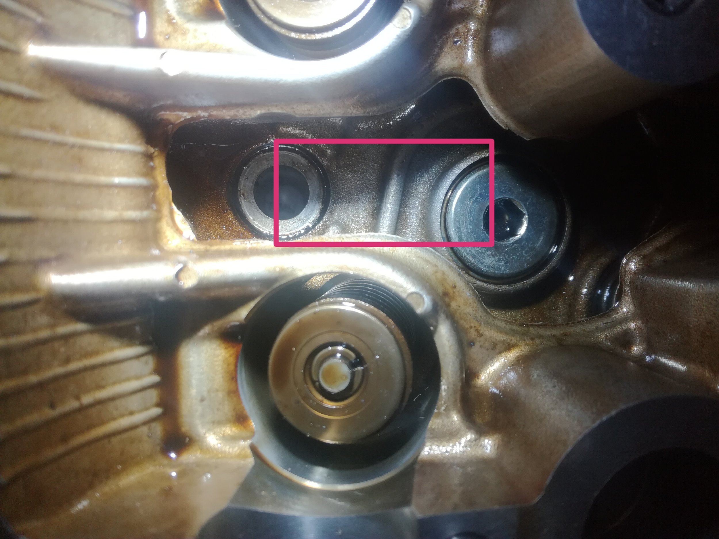

Друзья, про трещину в блоке есть темы, а про трещину в ГБЦ ничего толком не нашёл. Кто что знает, поведайте. Может варят где гбц? J24B

Parnegga, особо не сталкивался с такой проблемой. Может проще посмотреть б/у. Они я так понял не так уж много и стоят. По крайней мере дешевле чем блоки. А возможно , будет проще найти хорошего аргонщика и заварить, тут надо смотреть что выгодней и можно ли заварить.
У друга есть Фронтера В, v6. Была микротрещина в гбц. Пытались варить безрезультатно. В итоге купил б/у бошку и по сей день наслаждается...
с головой просто не такой распространенный случай
но в этой же теме тоже голову меняли. но все за деньги
кто то точно писал
про сварку не слышал и сомневаюсь что получится путное
их же и ведет от перегрева а в месте сварки температура много выше
Варят , а что у Вас с головой , трещина в "воду" ? Меж седел ? Если есть вопросы подскажу , найдете толкового аргонщика заварит Вам , главное что бы это было рентабельно и Вам и ему.
Parnegga
28 Январь 2014
гранд витара 2,4, 2008
Трещина между технологическим отверстием с заглушкой и отверстием болта крепления гбц
Здравствуйте , ну мое мнение , что если у сварщика будет в наличии горелка (поуже) которая залезет между стаканами под толкатели и нужно смотреть на сколько глубоко ушла трещина в отверстие для болта крепления головки . То заварить это возможно , но потребуются так же потом станочные работы , фрезеровка и резьба под заглушку , и поведет скорее всего два колодца под толкатели их растачивать и делать вставку бутерброд , так что не все тут так просто и дешево . Повторюсь , это смотря на сколько глубоко ушла трещина по отверстию крепления головки .

Я бы ни чего не изобретал,голову надо менять полностью. Иначе гимор будет продолжатся. После термообработки начнутся приколы:шлифовка, притирка клапанов, перекосы направляющихи прочая хня с прокладка и

Голову менял, за свой счет. Поменяйте и ничего не придумывайте.
