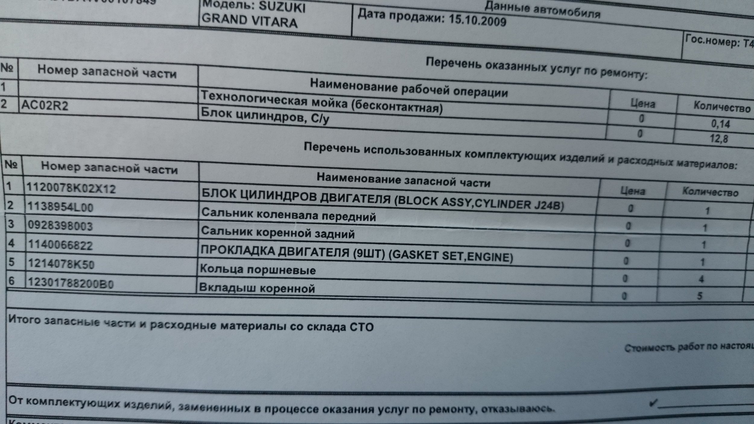

А ты менял только блок? Сейчас у меня 120 т.км и вот думаю попробовать 0w20.
Дилером, по гарантии или по программе лояльности, бесплатно, вместе с блоком, были заменены: вкладыши, кольца, какие то сальники и прокладки - не помню, в заказ-наряде все прописано. Оставили прежние поршни, которые очистили от нагара, и коленвал.

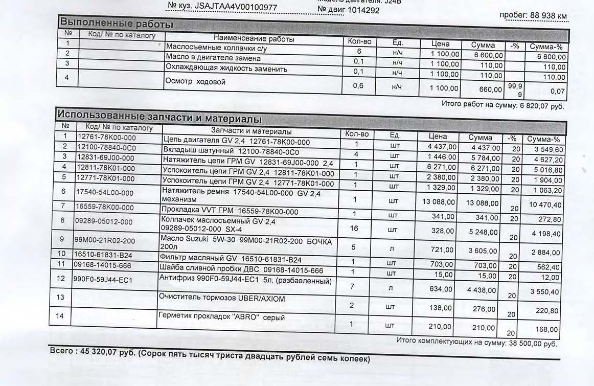

Добрый день,
Я писал ранее (на 79 и 88 стр.), но повторюсь: VIN: JSAJTAA4V00100977, СГВ 3Д 2008 г., Пробег 89 т.км. Двиг. J24B-1014292 . Треснул блок. Дилер по гарантии заменил блок, поршневые кольца, вкладыши к.вала, сальники к.вала, все прокладки. Я сам оплатил: жидкости, цепь, натяжитель, успокоители, маслосьемные колпачки, шатунные вкладыши, натяжитель ремня. Все по рекомендации дилера.
Итог 45 т.р. Плюс эвакуатор из Астрахани до Волгограда 15 т.р Итого 60 т.рублей.
Про пробег, 100% уверенности нет, так как я 4-й владелец, и сервисной книжки не было вообще! Машину брал по состоянию, поэтому если может и скрутили, то не на много.

Добрый день,

Добрый день,
