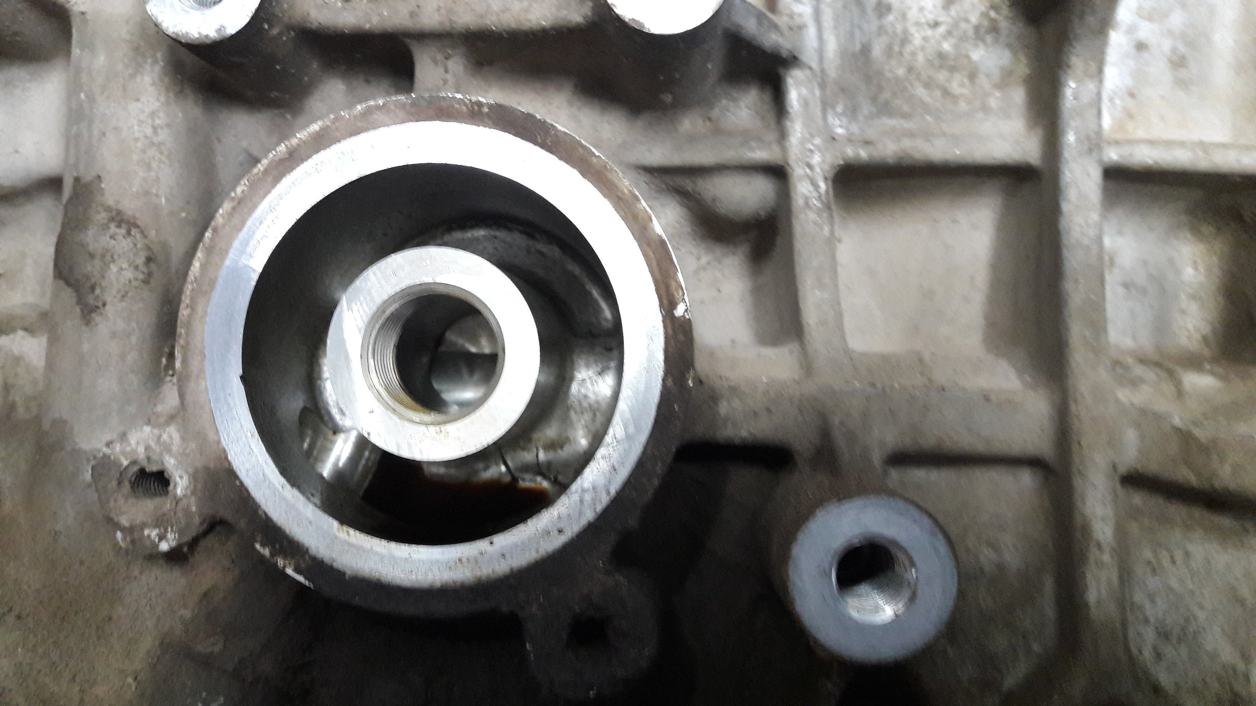

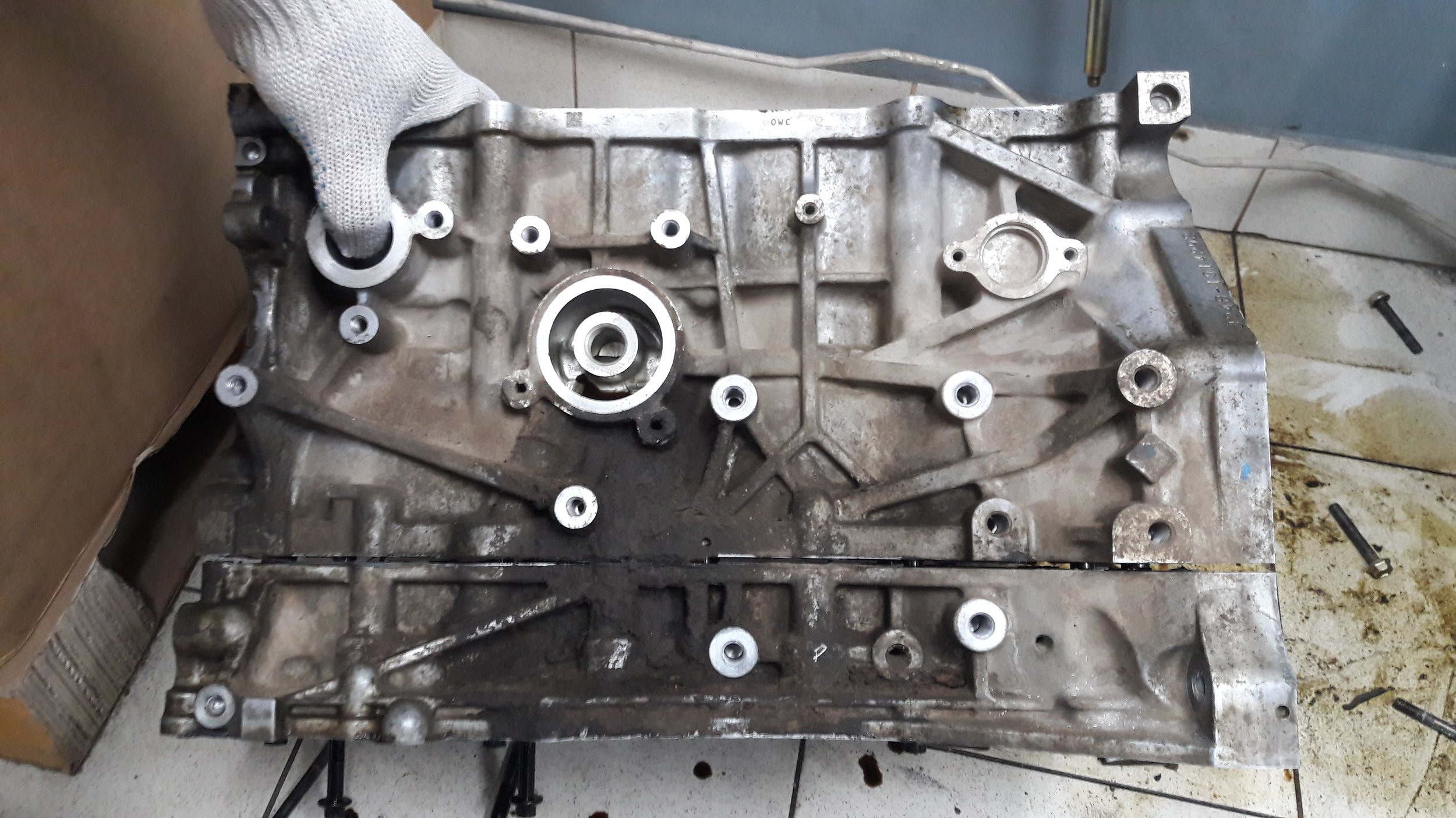

nhm.surkov
24 Июль 2017
СГВ-3D, 2,4, 2008 г. VIN- JSAJTAA4V00100977,
Тоже не представляю, как блок цилиндров можно изготовить методом штамповки?
На фото, мой треснувший блок. Если присмотреться, трещина внутри отверстия под масляный фильтр.
