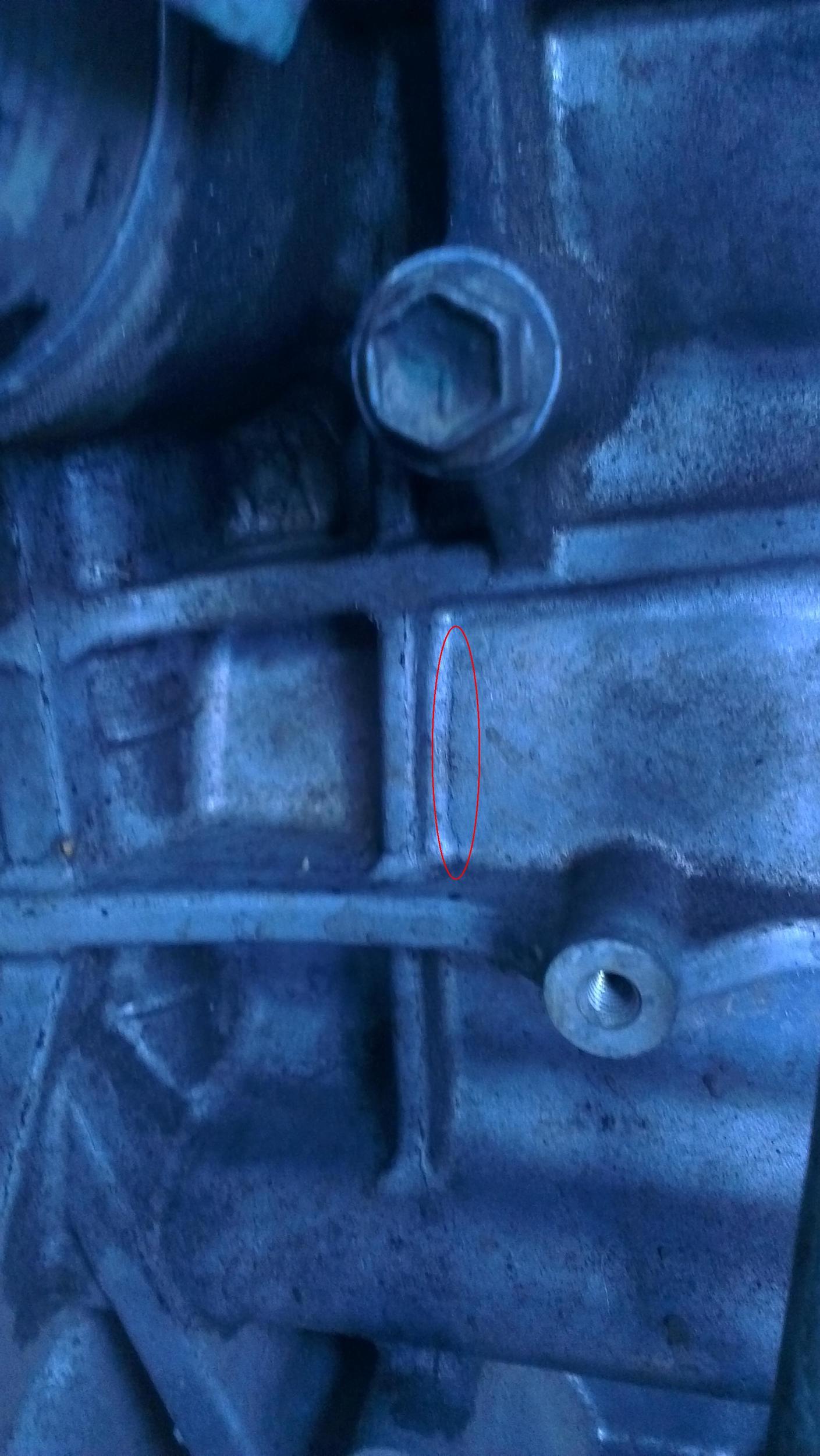

alex726
19 Февраль 2019
SUZUKI GRAND VITARA
Ответ: Трещина в блоке цилиндров!!!
Трещина выглядит вот так Посмотреть вложение 151286 , у машины что была передо мной была такая же трещина, в том же месте, только + еще симметрично ниже.... В общем заварили мне эту трещину обычными электродами (у них температура сплава ниже а эффект для алюминия вроде даже лучше), сверху покрыли каким то серым веществом типа герметика, уплотнили те места где еще могло треснуть (как у предыдущей машины) блок и голову не разбирали, варили на снятом двигателе.... Операция прошла успешно, сказали машина жить будет долго и счастливо.... Езжу 3 дня, пока все гуд)))
Где варили если не секрет? Вкаком городе?
