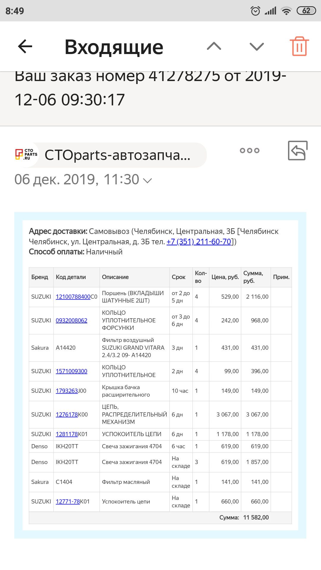

Вобщем сказал что свечи, фильтра, вкладыши, колпачки и резинки для форсунок сам закажу и привезу, а ещё на всякий случай цепь с натяжителем и успокоитель. В общем в итоге получается где то 25500р. А ещё сказали ролик натяжной поменяют, т.к. была отзывная, а предыдущие владельцы авто не обращались.
Vinimax
18 Ноябрь 2019
Suzuki Grand Vitara 2.4 2008
Колпачки ещё год назад покупал. А остальное вот.

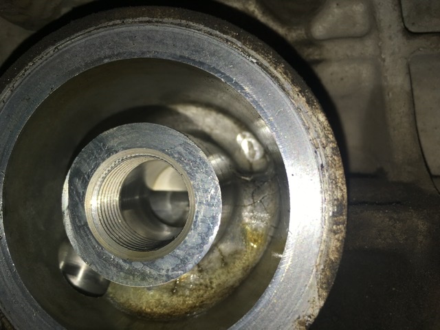

Тоже не представляю, как блок цилиндров можно изготовить методом штамповки?
На фото, мой треснувший блок. Если присмотреться, трещина внутри отверстия под масляный фильтр.
Что в итоге у вас, поменяли блок?

Да, поменяли. В июле 2017 г.
Я ранее выкладывал отчет.

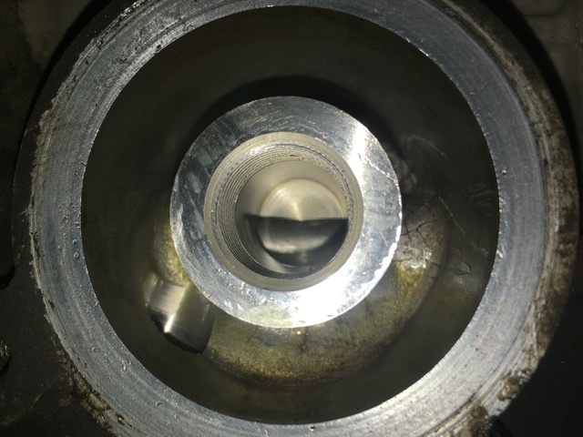

Просто почему спрашиваю, вроде анологичная трещинка в масленном фильтре как у вас, но на оприсовке ничего невыявили! Щас фото поскидываю!

Странно, что опрессовка не показала! Может дело было все-же в прокладке ГБЦ, а трещина только наметилась, но еще не сквозная?
У меня антифриз наружу выходил при таком раскладе. В картере его не было.

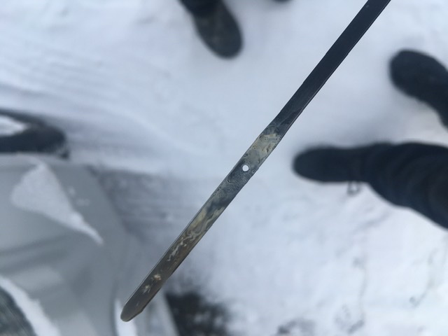

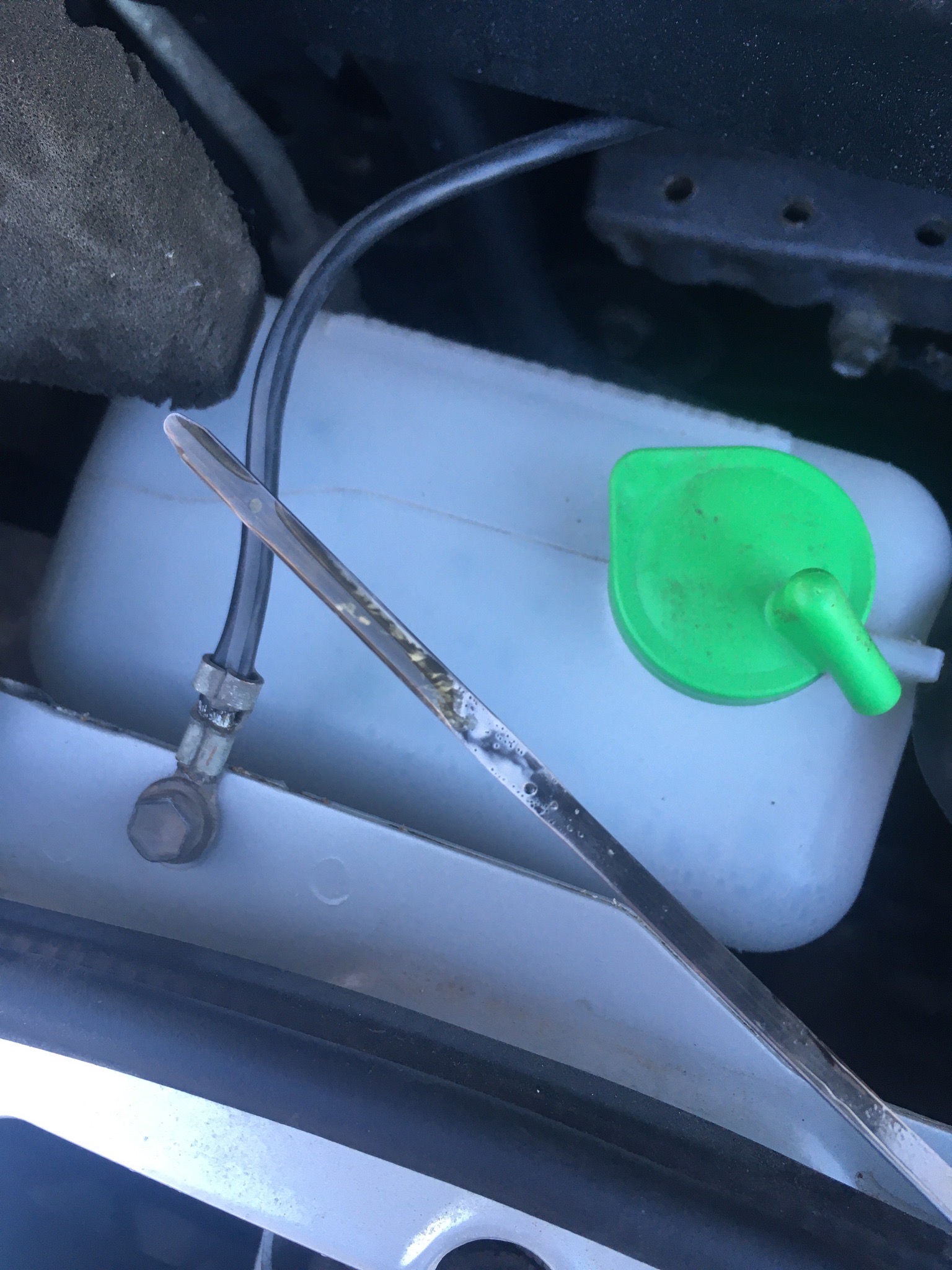

Доброго времени суток всем! Принимайте в ряды треснутых((((! машину брал в 2018 из первых рук, проблем не было, пробег 230000. Про проблему слышал но как обычно надеялся пронесёт, но увы(( на днях увидел испарение и почувствовал запах антифриза, глянул в бачок и понял что хана! Долил в него свои слёзы и поехал на подъемник. в итоге течь со стороны впускного коллектора, следов ремонта не видно блин, блин, блин! машине больше 10 лет. Буду звонить и писать! если не трудно скиньте образец претензии к СМРус, тянуть не хочу вдруг получится. Спасибо что дочитали , всем добра!

Ну как ваши дела ? Решили проблему? Какой номер двигателя у вас ? Мне отказали менять блок, трещины на оприсовке не обнаружили! Скорее всего прокладка ! Хотя перегрева никакого небыло, щас мотористы заказали новые запчасти и будут собирать этот гавно блок! Переживаю хоть бы нерванула на сборке трещина!

Так трещину на опрессовке они и не найдут. У меня ни чего и не нашли. А вот когда антифриз уже "попёр ручьём"(из под капота запарило), там и без опрессовки было видно .
