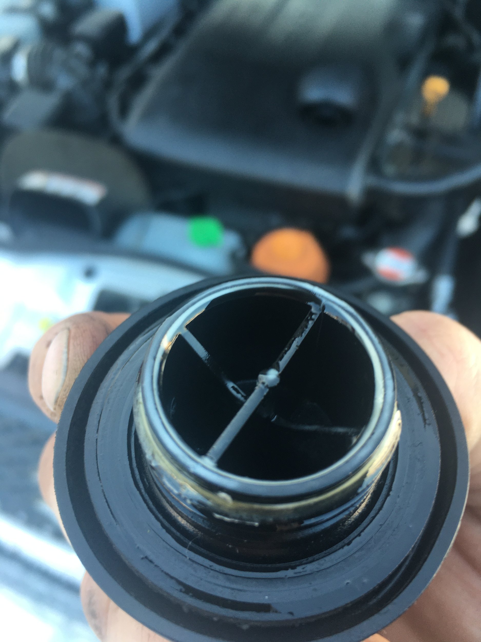

А у вас небыло эмульсии в мороз? Антифриз вроде на месте стоит ! Может все таки это не конденсат?[DOUBLEPOST=1574697286,1574697032][/DOUBLEPOST]
После срока я даже боюсь представить, я и так купил ее в притык по деньгам
эмульсия на крышке это нормально в мороз
правда на сузуки внимания не обращал
когда антифриз потечет это видно сразу
хотя я в оттепель подумал что снег парит
но когда увидел стрелку в красной зоне стало не до шуток

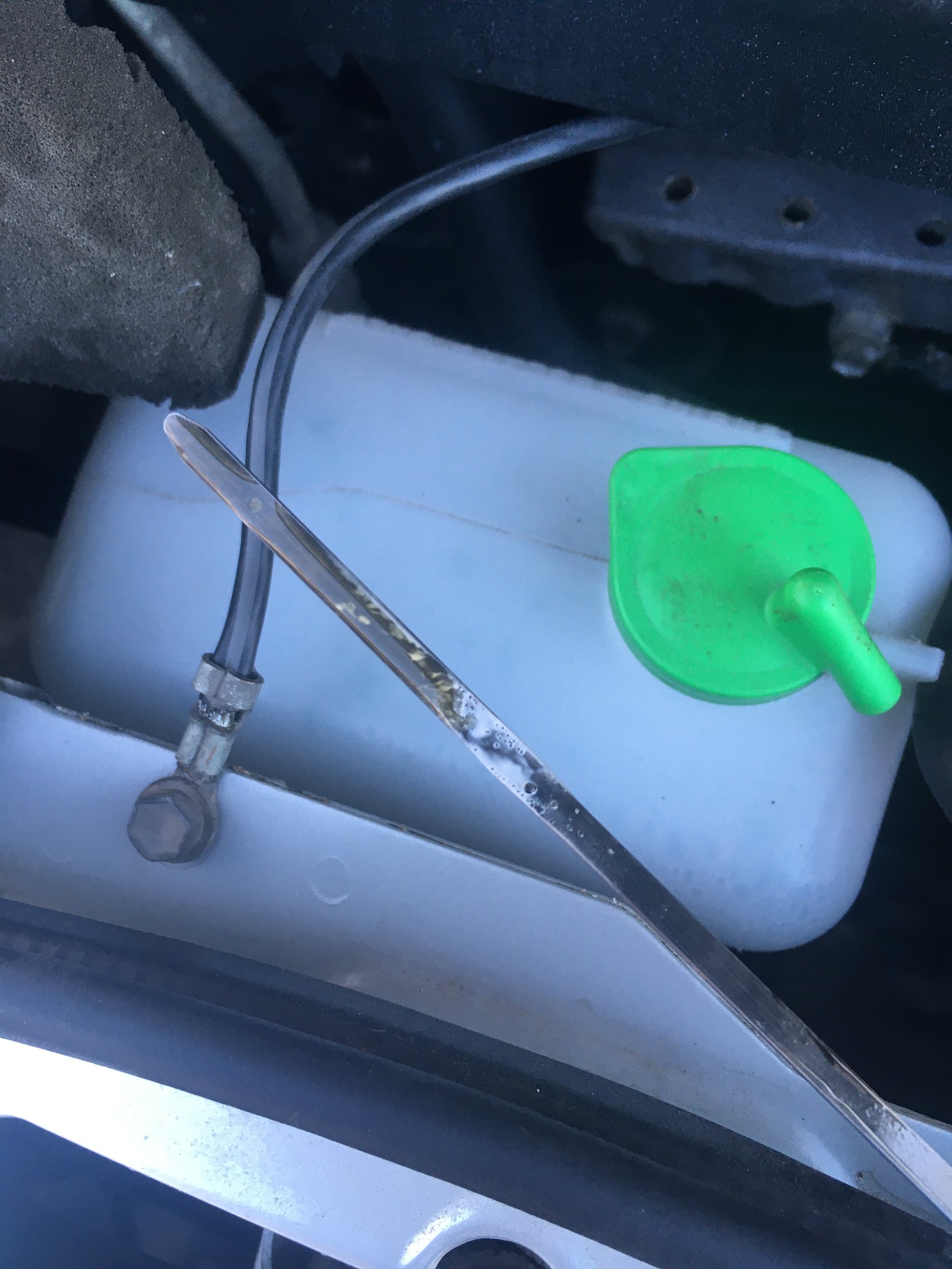

Так у меня ещё и на щупу эмульсия, походу образовывается микротрещина, либо в башке либо в блоке(

PKV64, 39608( 132000) 2008г. Ат[DOUBLEPOST=1574732356,1574732091][/DOUBLEPOST]
Пока антифриз не уходит это вряд-ли

По началу думал что это конденсат, местные мотористы меня так убеждали, потом поговорив с товарищем своим у него такая же Машина , он говорит у меня нету такого ! Хотя Машины стоят в морозы на улице , и прогревы по температуре одинаковы! И масло залито идемитсу 0-20 у обоих![DOUBLEPOST=1574761470][/DOUBLEPOST]

Если эмульсия на щупе
То все может быть

Всем по привету сузуководы, на моем Авто пока трещины нету, правда эмульсия иногда на щупу и крышке горловины! Но это только когда морозы под -25!возможно ли поменять блок у афициалов ??? Дата покупки 20.02.2010. Вроде как подходит под гарантию ещё .. номер Двс J24B 1039608
Могу ответить и без Сузуки. Если трещины нет - то никто ничего делать не будет. Отзывной кампании не было, ремонт осуществляется в соответствии с законом до конца срока службы автомобиля (10 лет).
Эмульсия на щупе чаще всего бывает течи прокладки ГБЦ при дефекте ГБЦ или внутренняя трещина блока - когда антфриз попадает в масло. Конденсатом это бывает редко, если машина долго стоит и короткие пробеги.
Я ни разу не видел "сгущёнку" у себя.

В пятницу вечером позвонили, говорят блок пришёл, в понедельник пригоняйте авто. Завтра отгоню, разберут, посмотрим чего ещё приговорят.
Vinimax
18 Ноябрь 2019
Suzuki Grand Vitara 2.4 2008
Разобрали, посмотрели. Говорят что в целом всё нормально. Рассчитали доп работы и з/ч, у них получилось чего то в районе 31500р.
