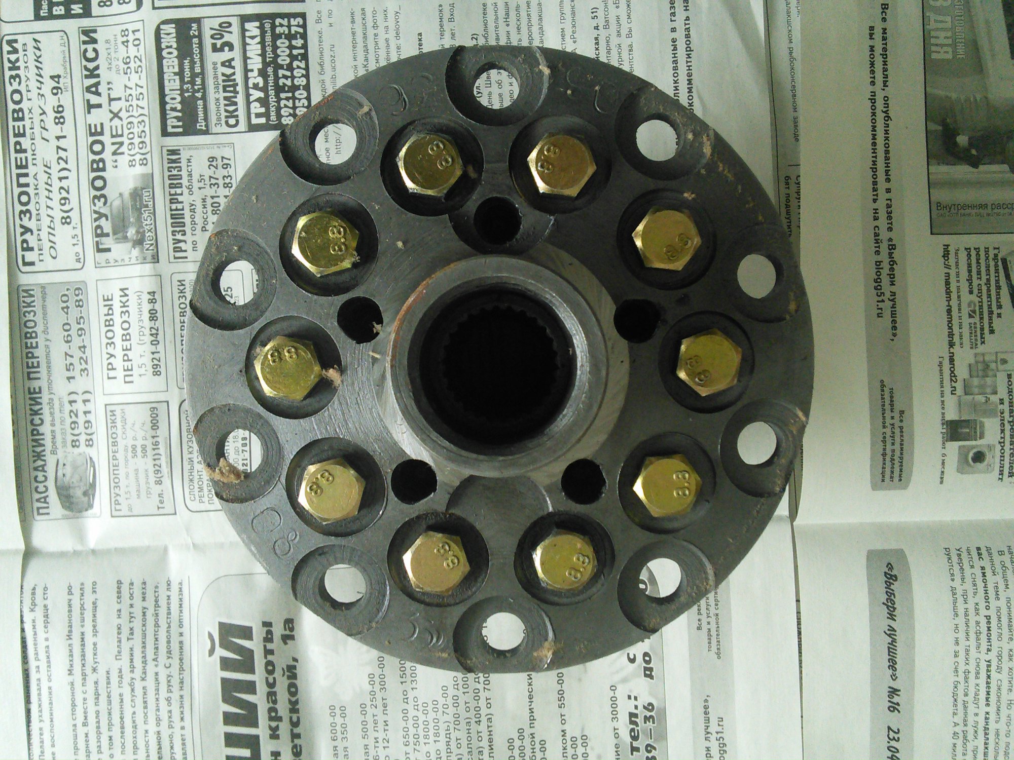

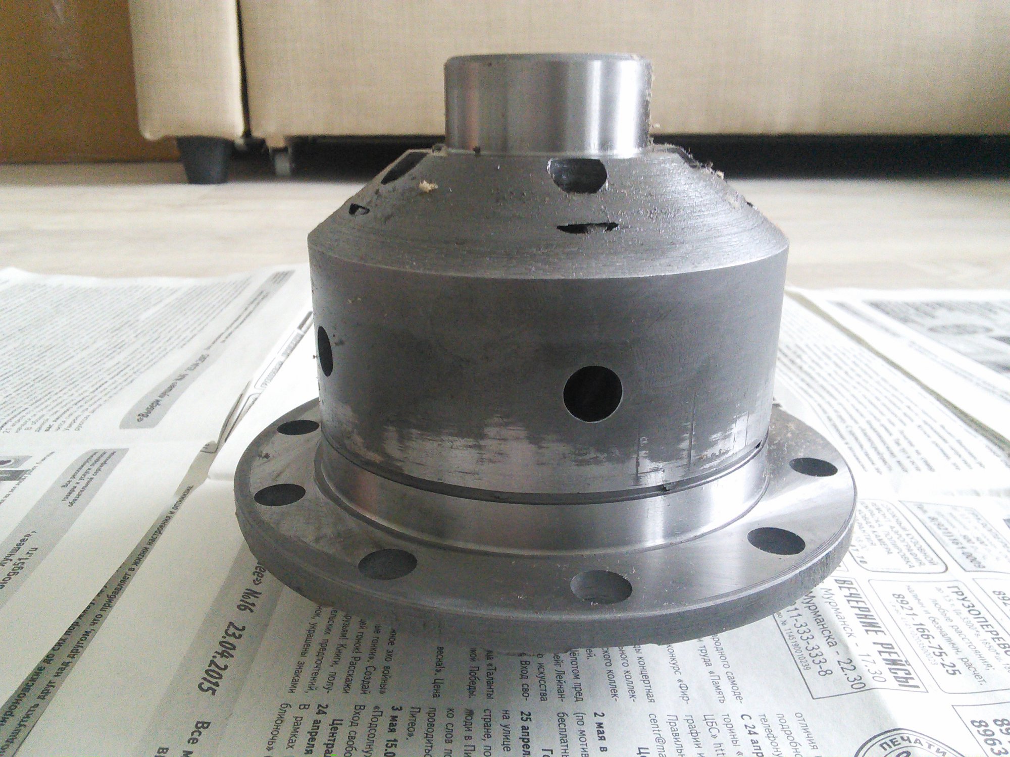

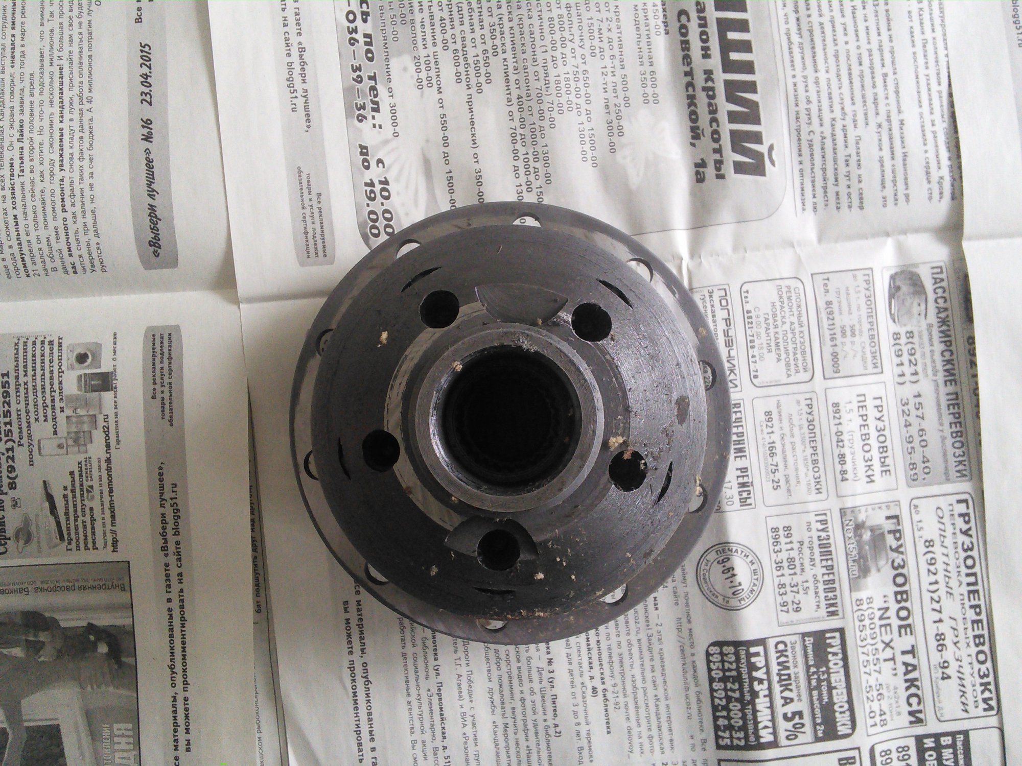

Владимир.
30 Апрель 2006
1,605
451
Москва-Серпухов
все ок...
Да, это она, задняя.
kostya86
8 Сентябрь 2013
188
Мурманская область г. Кандалакша
Pajero 2, Honda jazz, уже ничего )))
значит всё в порядке.
