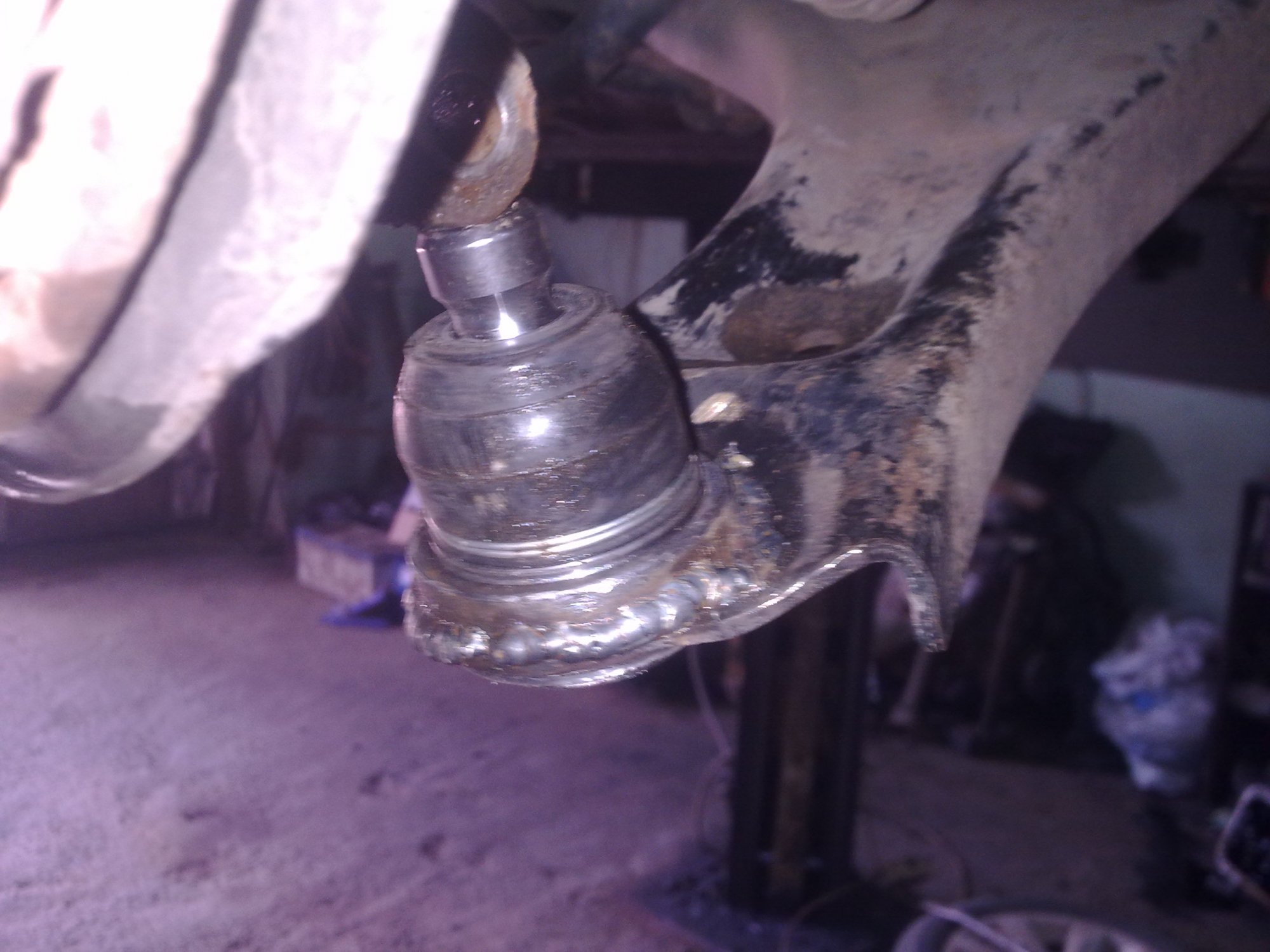

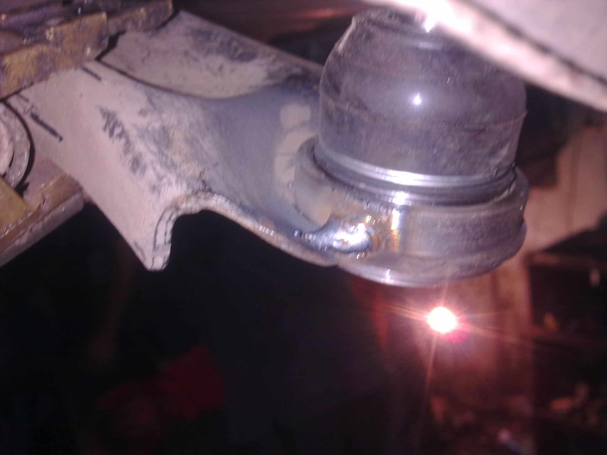

Молодец !! Хороший отчет , но вот только шаровую нужно было ставить не от Ниссана , а ,родную ,от Свифта , тк диаметр пальца у Ниссана меньше на 0,5 мм и он будет болтаться в кулаке , что очень плохо :cray: Да и сваркой прихватывать шаровую :ireful2:

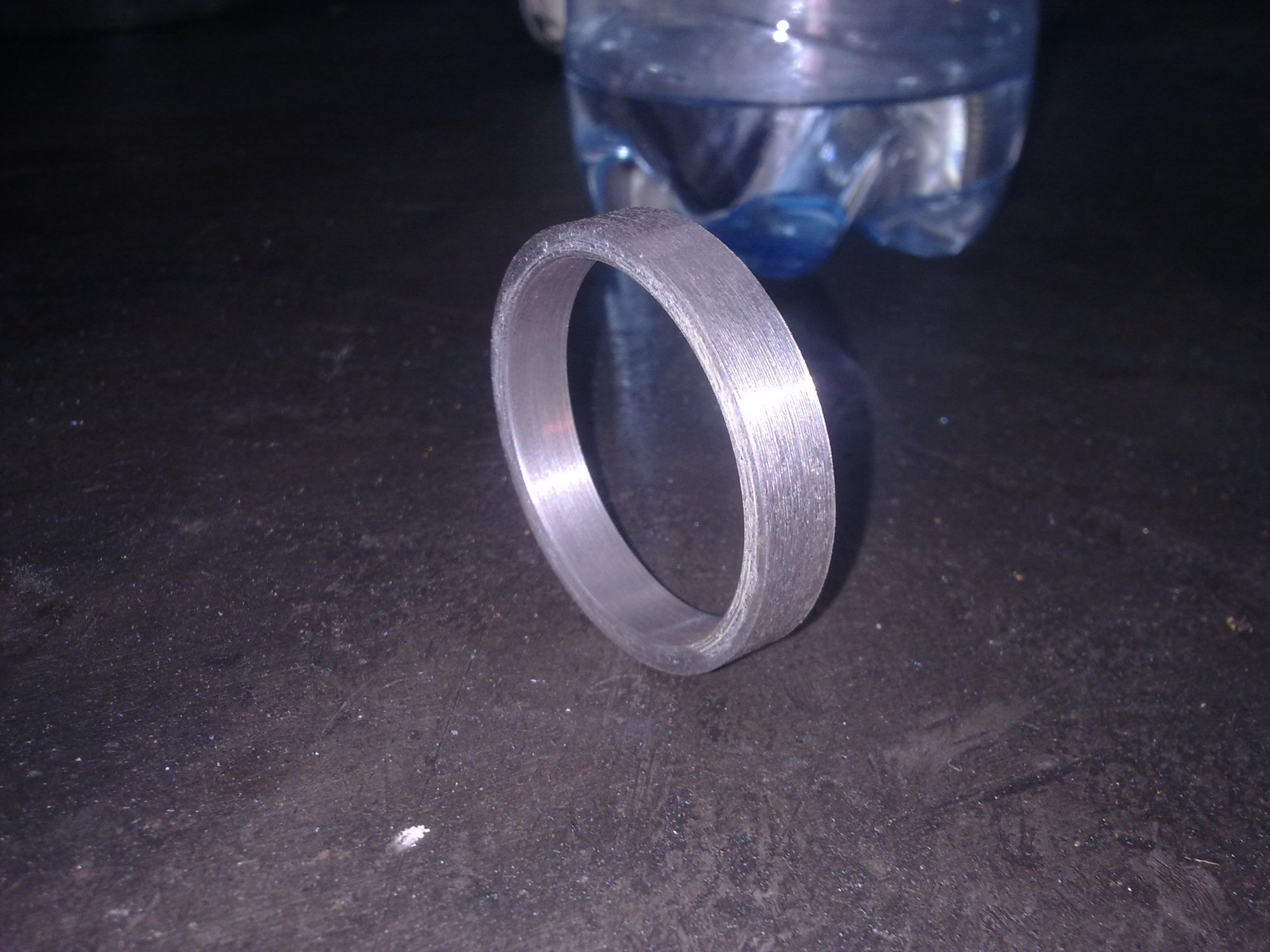

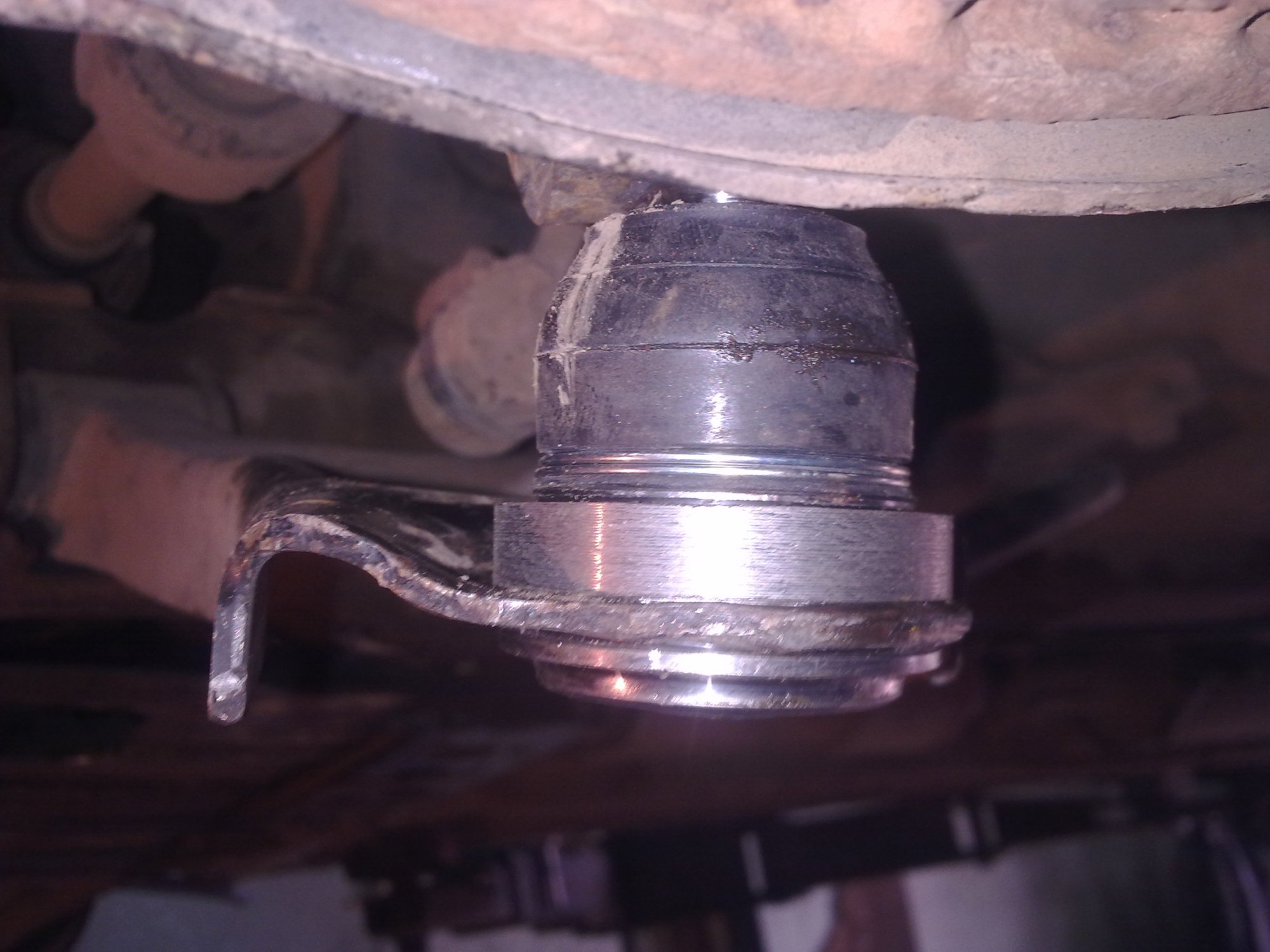

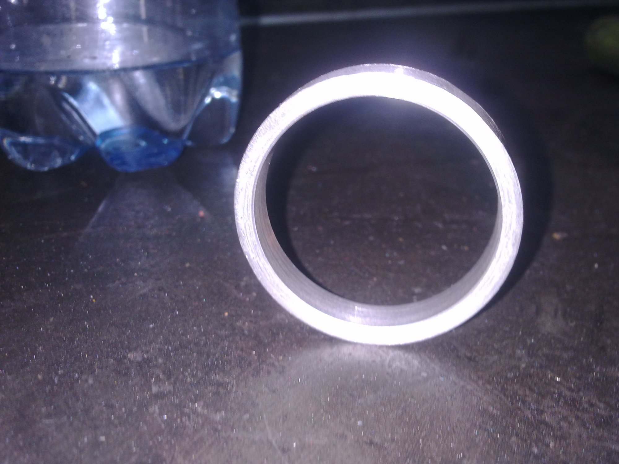

1 выбирал шаровую из " в наличии"
2 стопорных колец в комплекте не было, да и доверия к ним не испытал (судя по посадочному месту для кольца на ниссановской детали)
3 зажалась в кулаке отлично
ps кто будет делать под свифтовскую опору и стопорное кольцо высота вставки не актуальна!!! вымеряйте по месту!!!

сейчас только обратил внимание, что Внешний диаметр у сфивта [мм]: 40,5. ниссановская 38,3 в отверстие рычага заходит с натягом. с краю рычага после удаления старой опоры остается всего 4-5 мм, так что от свифта опора в этом случае не пойдет.
а если сильно смущает диаметр пальца, то можно в разрез кулака "заехать" тонким кругом болгарки. хотя повторюсь, что у меня и так все зажалось.

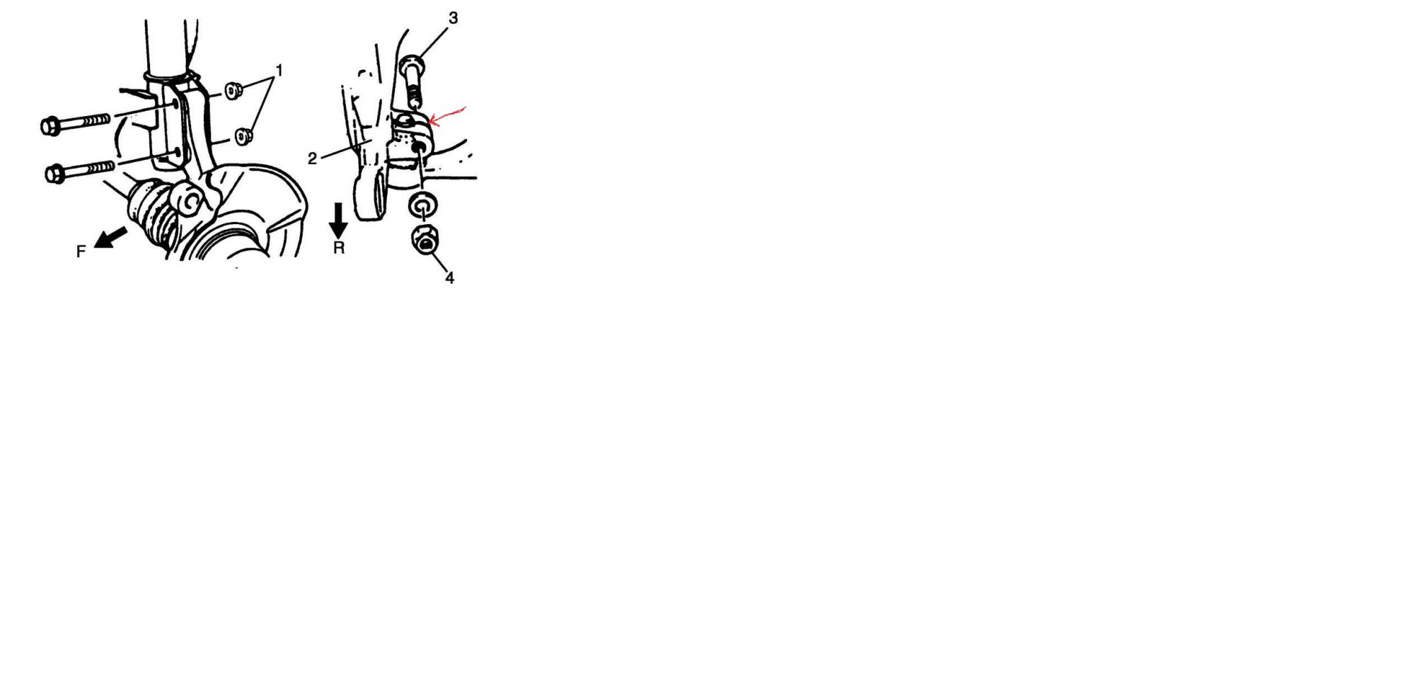

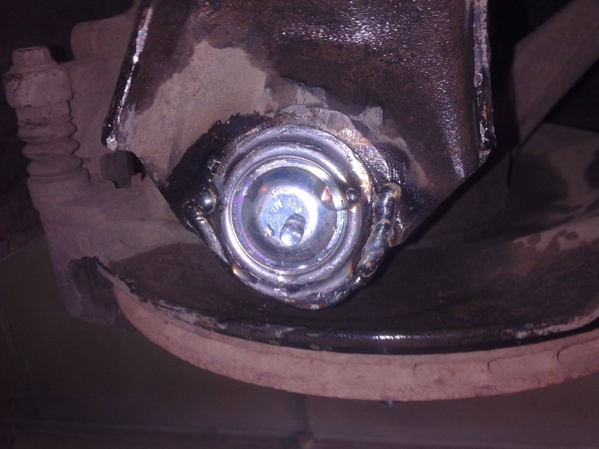

у меня нормально зажался палец. а если тебя смущает, то можешь расширить болгаркой разрез( смотри рисунок).

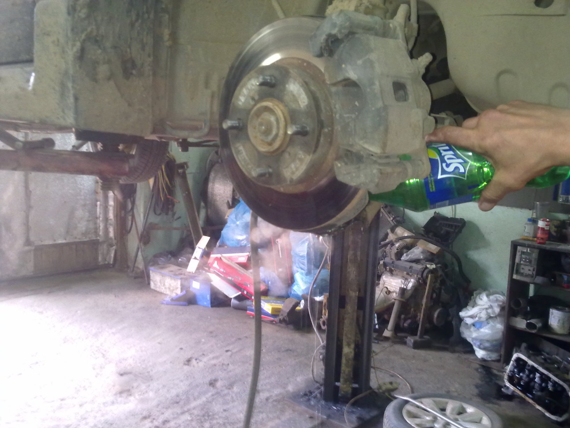

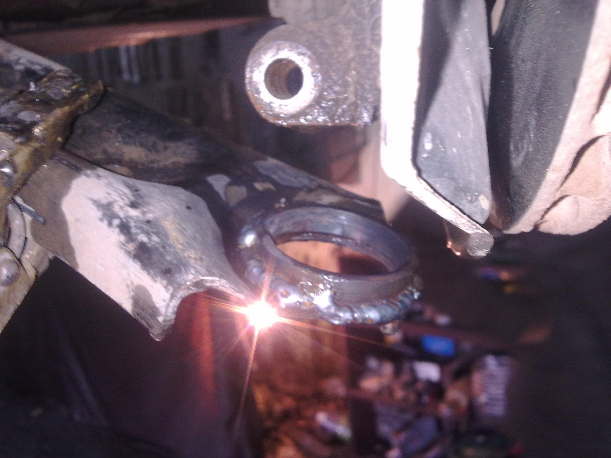

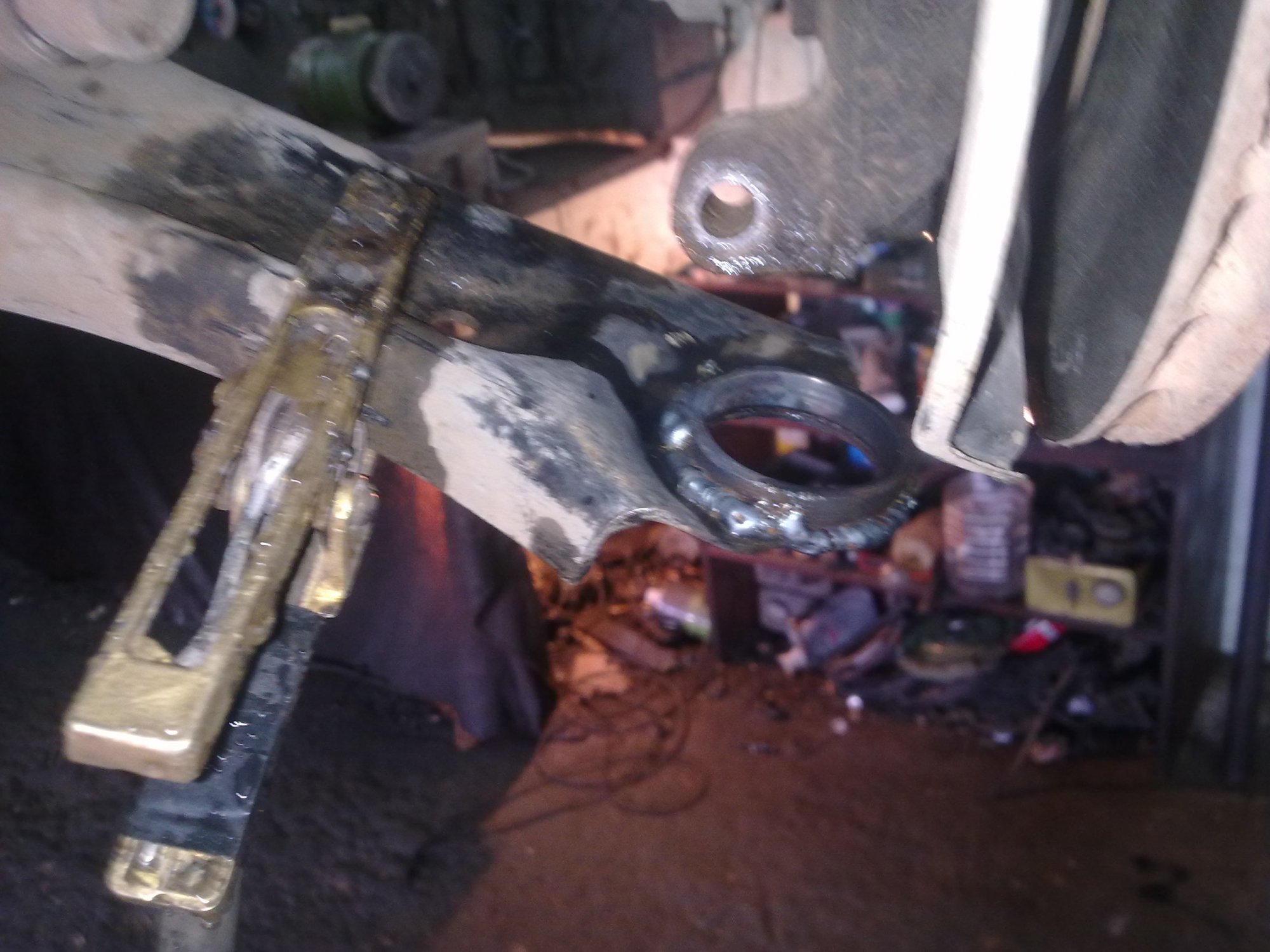

Печаль , друзья мои! Сегодня сделали всё, как написано выше. Шайба , спиленная шаровая и т.п. Варили прямо на рычаге, т.к. снять не смогли. В итоге, видимо, перегрели шаровую и она болтается :( подскажет ли кто - какой рычаг надежнее:

НА сегодняшний день успокоился и могу размышлять так (кому-то пригодится) : колхозили рычаг НЕ на подъемнике, не снимая его. Если бы сняли и варили в норм условиях - всё было бы отлично и не перергрели. Так что , товарищи, не бойтесь колхозить если снимите рычаг. На подъемнике тоже можно, т.к. охладить после сварки легче и быстрее. У нас испортилась шаровая именно потому, что мастер лежал в позе "ЗЮ " на земле, варил и поливал водой сам. Был велик интервал между сваркой и поливкой водой - нас это подвело. Срезайте старую шаровую аккуратнее. В принципе , если бы всё прошло удачно, то надежность колхоза внушала доверие. Удачи всем!
