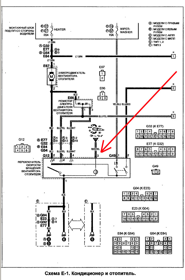

Насколько понимаю из схемы, выходы 4,5 (L и M) идут к резистору электро-двигателя вентилятора отопителя. Может ли он выйти из строя?

однозначно резистор

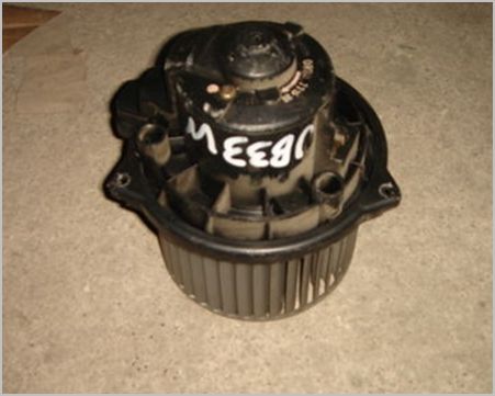

Хелп собратья по автоконику! Проблммы собственно с печкой. В том году начала шуршать печка, летом еввсстевственно проблема отпала сама собой, но зимой снова дала о себе знать! Шуметь стала больше и чаще, теперь все встала в стадии сильного постоянного шума и похоже приходить конец моей печке. Разобрали посмотрели, есть люфт моторчика, а живу я в суровой сибири. Из всей этой долгой прилюдии вопросы:
1. Есть ли у кого нить фотки печки, в часности моторчика.
2. Есть ли какой либо аналог допустим от эскудика или т.д.
3. предложения мысли и т.д.
1. я без сарказма - у тебя фотоаппарата нет? Зачем тебе фотографии? Пришли вин-код в личку по ним я найду как выглядит твой мотор и пришлю что тебе пойдойдет от других машин, попробую найти фотки.
2. Вообще мотор не самый уникальный девайс чтобы найти ему замену - вчера ночью мы вставили красивую ниссановскую 98 года приборную панель в форд транзит 82-го года , вот где секс был )

Katarsis, подпись заполните данными о машине, ради уважения к форумчанам, чтобы не смотреть на фотографию в профиле.
Если по результатам проверки решено менять мотор печки, а не ремонтировать, и чтобы использовать машину, то вот объявление в Новосибирске от 20.12.11:
http://parts.japancar.ru/jc/view/parts/P223797975.html
А на нормальном предприятии мотор могут подремонтировать.
ПАП
1 Июнь 2011
Приморье
Jimny Wide, 2001, JB43W, M13A VVT, АКПП
Ответ: Печка - проблемы. Не греет. Слабый напор воздуха.

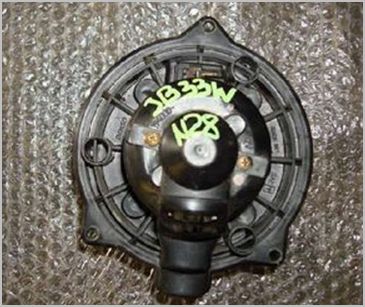

Вот фотографии с japancar:
Да, перед установкой обязательно отбалансировать вращение крыльчатки!

umka Фото попросили. Чтоб найти.
ПАП Так пойдет? Спасибо за фото.))))))))))))))
Вы уж простите заглупые вопросы))))) Вот закончу техникум на авторемонтника, буду Вам помогать! )))))))))))))

Я в шоке. Печку нашла, но она от тойоты дует!
Это есть нормально, у меня был Ниссан АД так мне подошёл вентилятор печки от МАЗДЫ МПВ:hilarious:

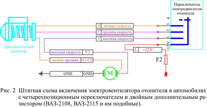

Уже несколько недель не работает у меня вентилятор пучки на 1 и 2 скоростях. Только максимальная, третья.
Добавочные резисторы не случайно используются мощностью 30ватт, они сильно греются, и, естественно, как и любой греющийся элемент, рано или поздно сгорят.
Возможны два варианта:

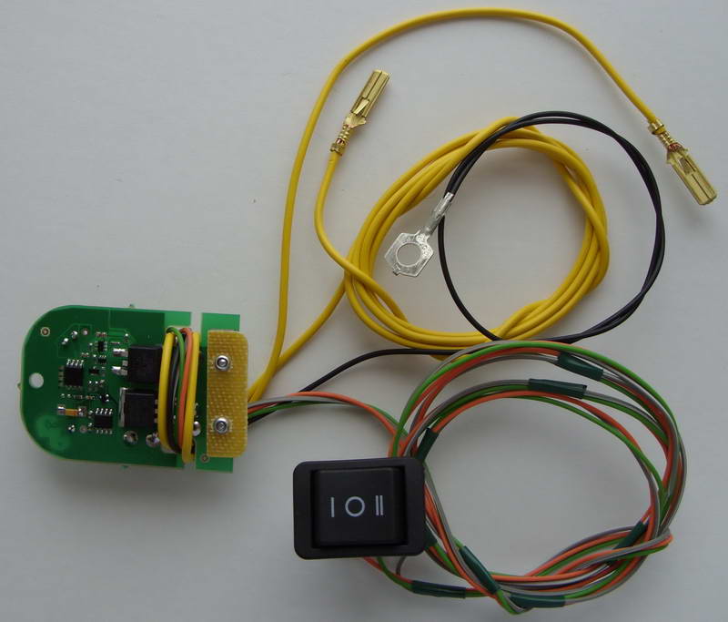

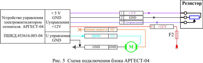

2.Есть другой вариант, более функциональный и дешевый. Это электронная замена резистора.

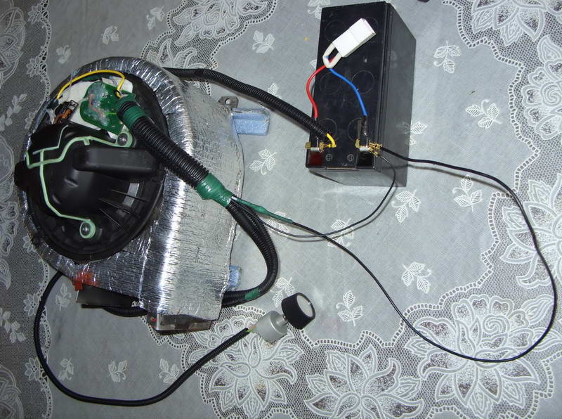

Его преимущество в том что он не греется (соответственно и гореть не будет), при его установке скорость обдува будет меняться плавно, будете устанавливать сколько хотите, а не сколько есть положений на ручке переключателя.
Схема классического управления с резистором вот:
А с электронным аналогом вот:
Пример установки на беховскую улитку, сами видите, что подключить три провода - не проблема:
Сам электронный резистор "Аргест" выглядит так:
