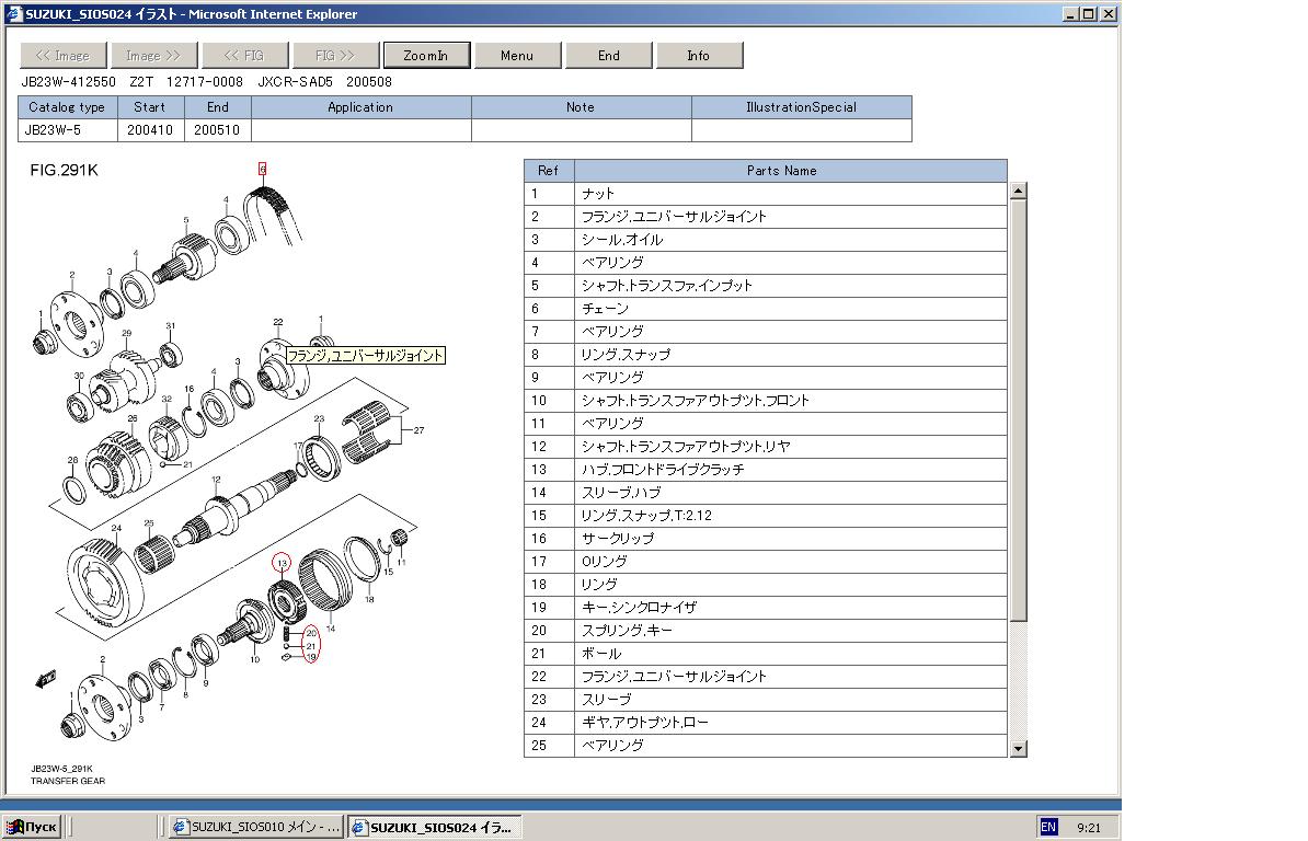

Вообщем вчера вечером пришел в мастерню,там говорят следущие,когда вскрыли раздатку то в поддоне валялись детали выпавшие из синхронизатора(рисунок ниже)их вставляют обратно все закрывают проверяют переключения и опять только как я понял в одну сторону переключает и они опять вываливаются,видимих деффектов нет ни на одной детале.... говорят мол еще сегодня будут пробывать,а если тк и не получиться то мол раздатку покупай,я то понимаю что им так проще,но если ничего не поломалось то может причина элементарна и им просто опыта не хватает,так как они говорят что с этим ни разу еще не сталкивались.. А вы как думаете форумчане?? в чем может быть причина? может кто совет дельный даст,я распечатаю и с ним в мастерню пойду....
