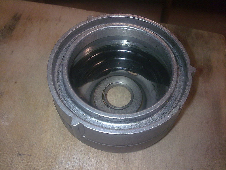

Перестали отключаться хабы. "Неполная" разборка и осмотр показали, что градусов на пять провернуты стальные чашки на силуминовых корпусах хабов. Причем на левом и правом - по часовой и против часовой. Мембраны целые. По весне хабы были в норме. Может кто уже сворачивал эти чашки обратно? Греть вроде нельзя, там резина, да и магнит . Ворот на стальную чашку с тремя зубами сделать можно, но вот как зажать силуминовый корпус в процессе поворота - хлипкий он. Была мысль отверстия в чашки доточить под новое положение зубцов, но тогда все опилки будут на магните. Снять, повернуть, напрессовать обратно - не видно как там мембрана крепится внутри. Или прямо на полуось надеть без крышки и приложиться? Понаделали. Еще бы пьезодвигатель в хаб запихали. А то какая-то там мембрана с пружиной - позапрошлый век.. >:
Счастливый конец: Хабы полежали, полежали в мешочке, да и дождались своего часа. Оказалось, если обстукивать легким молоточком стальную чашку, то она потихоньку сходит с силуминового корпуса (отчасти этому способствует пружина внтури) Наконец чашка соскакивает, обнажив пружину. Отложив их в сторонку, достаем из корпуса внутреннюю шестерню с мембраной, чистим (особенно хорошо промываем ту часть, в которой вращается внутренняя шестерня, у меня шестерни вращались очень неохотно, а то, что когда-то было смазкой, стало глиной ) Итак, промываем и ставим шестерню с мембраной обратно в корпус. Возвращаем на место пружину, и ставим на нее чашку. Выставляем их так, чтобы отверстия на чашке и зубцы со стороны мембраны приходились друг напротив друга, и прижимаем чашку к корпусу. Аккуратно насаживаем, насколько сможем. Далее, обстукивая через тряпочку молоточком, окончательно насаживаем чашку на копрус. За шестеренку толкаем немножко смазки, у меня под рукой был литол зеленый. Там все таки скольжение. Все. Чистим сальники и возвращаем хабы назад под крышки. А то с пустыми крышками давеча три часа в лесу откапывался.. Если бы не цепи, копать пришлось бы и того дольше.

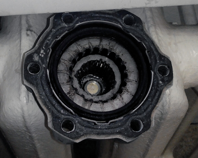

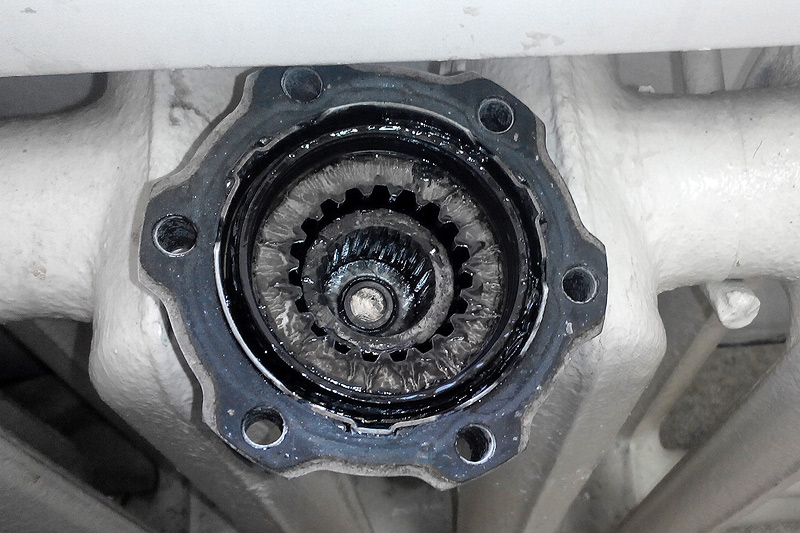

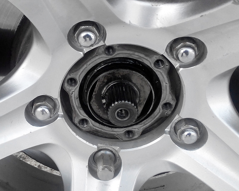

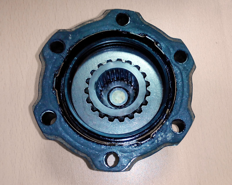

История следующая - лето, осень\весна, зима теплая (до -20) подключались хабы нормально, иногда с небольшой задержкой. При наступлении холодов (-25 и ниже) периодически "на холодную" (например с утра или после того как авто постоит какое-то, пусть даже и не продолжительное время) переставали подключаться, но проехав пару км повторная попытка подключения была успешной. По всей видимости внутренности хаба при движении чуть прогревались от ступицы. Вакуумная магистраль проверялась, утечки не было. Изначально предполагал что в магистрали влага подмерзала, но потом по мере прогрева подкапотного пространства и впускного коллектора где-то что-то оттаивало и начинало работать правильно. Вскрытие выявило - при низкой температуре смазка в хабе превратилась в гуталин, при попытке "залочить\разлочить" хаб руками механизм фиксации двигается с большим усилием и очень медленно. После того как хаб полежал в тепле какое-то время включение происходило быстро и без усилий - смазка прогрелась и стала не такой вязкой как на холоде. Всю старую густую смазку вычистил и вымыл насколько смог не разбирая хаб, смазал несколькими каплями синтетической зимней нулевки. На шлицевой полуоси также был "гуталин" - вымыл и вычистил. Собрал - подключаются сразу оба, даже в -30. Теперь вот думаю - а может быть попробовать смазать шлицевую более жидкой смазкой, менее подверженной загустению при морозах, например веретенкой?
Правый хаб грязный.jpg Левый хаб грязный.jpg Ступица грязная.jpg Хаб чистый.jpg
Sergo.ru
MasterJimny
19 Май 2006
722
230
Смазвайте хабы моторным маслом.
