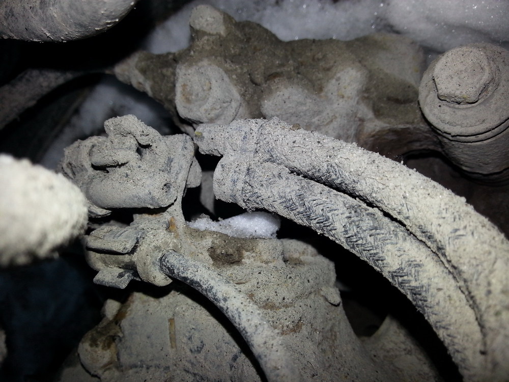

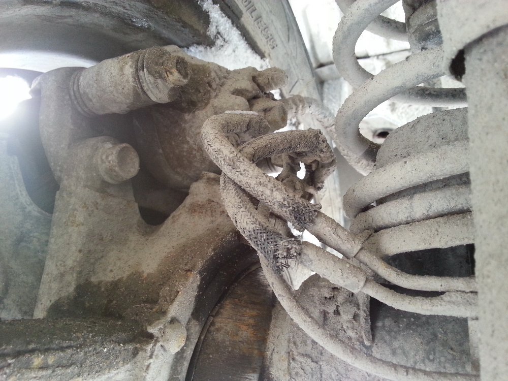

K
kamancho
Джимка у меня всего 9 месяцев.
Я не спец. по нему, поэтому пишу "что вижу".
После морозов в январе, начала мигать лампочка 4WD при включении полного привода. Кстати, включается раздатка рычагом.
Я думал, что конец пришёл приводу, ан нет. Вроде едет и передний привод. Но характерного щелчка при включении ППривода нету.
Сегодня была возможность заехать на эстакаду и проверить раздатку. Датчики и провода целы. Но трубки(я так понимаю вакуумные), идущие к передним колёсам напроч порваны. Подозреваю, мороз их потрепал.
Причём, с обеих сторон. Сделал заказ на экзисте. вроде недорого.
43926-81A20 - Трубка вакуумная(2шт) - 360р.
43926-81A30 - Трубка вакуумная(2шт) - 255р.
Или ставить силиконовые?
Место, куда вкручивается датчик включения полного привода тоже проверил. На датчик давит шарик изнутри.
Итог: При мех. включении переднего привода ручкой, он работает, но не срабатывает датчик(клапан) из-за порванных трубок на передних колёсах.
Я надеюсь понятно описал? Я плохо в этом понимаю пока. Надеюсь подтвердите мои догадки.
