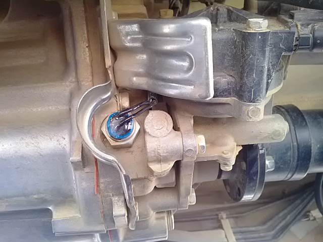

Вот и я дождался, после последней поездки на рыбалку перестала включатся пониженная.
На раздатке стоит какаято маханькая алюминиевая защитка, фиг знает для каких целей, т.к. она ни от чего не может защитить, разве только от травы прикрывает датчик 4WDL и сервомотор. Вот её как раз загнуло и срезало один провод.
Провода на датчике очень неудачно выходят выходили вниз.
Датчик не снимал, так расковырял мелкой дрелью, припаялся, вывел провода вверх и замазал эпоксидкой.

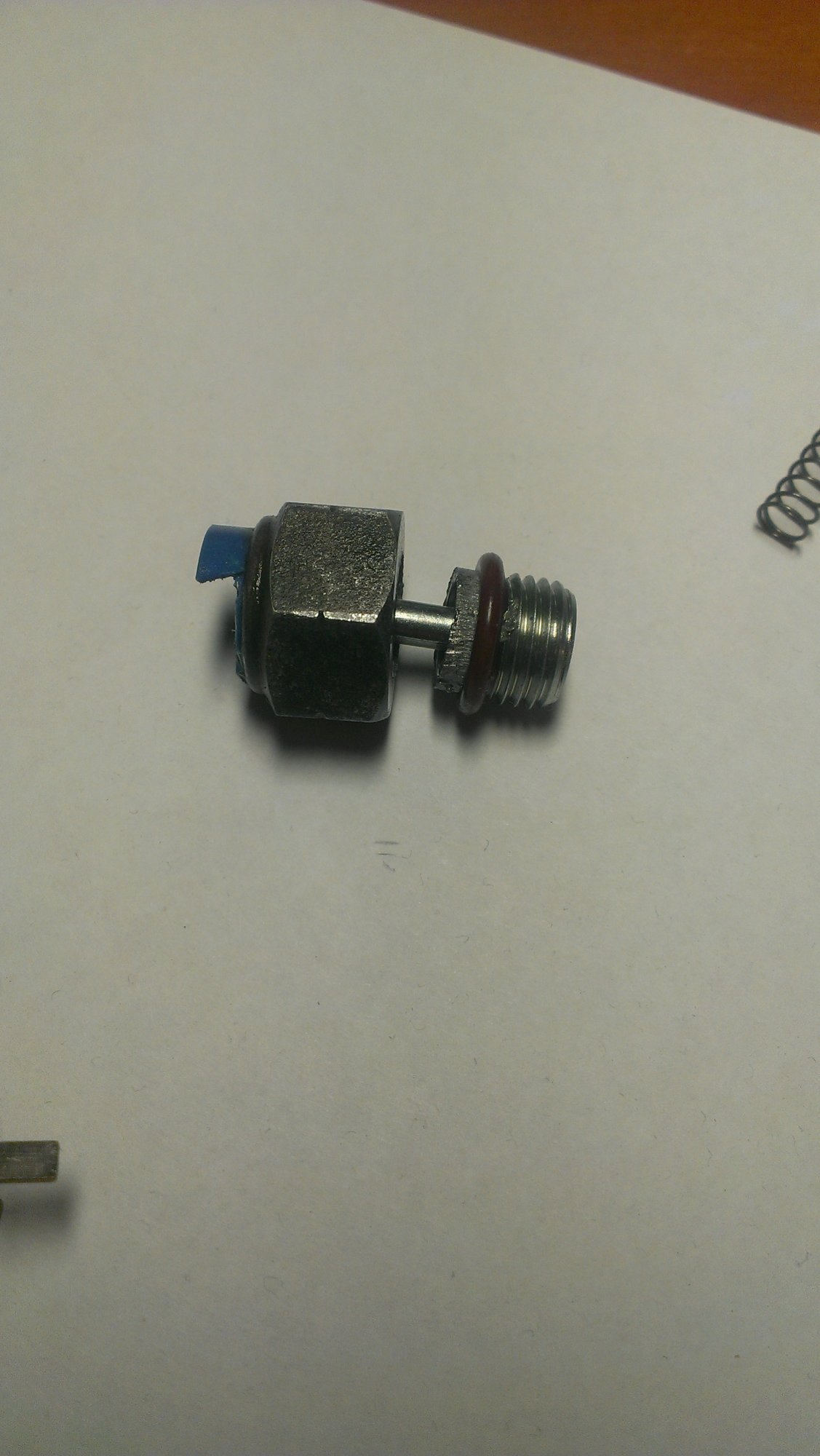

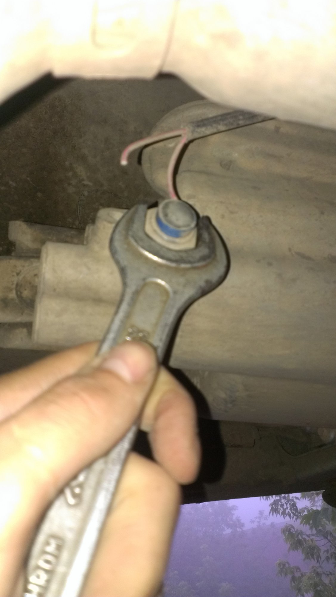

После прогулок на выходных с моим Джимном случилось следующие: оторвался провод на датчике 4wd.
По поводу ремонта и замены порыскал на форумах все возможных...ремонт оказался вполне простым было три варианта:
1. Спаять провод (паяльник + холодная сварка 55р)
2. Купить датчик от ВАЗ 2108 и его модернизировать. (50-100р)
3. Купить новый датчик (850-1500р)

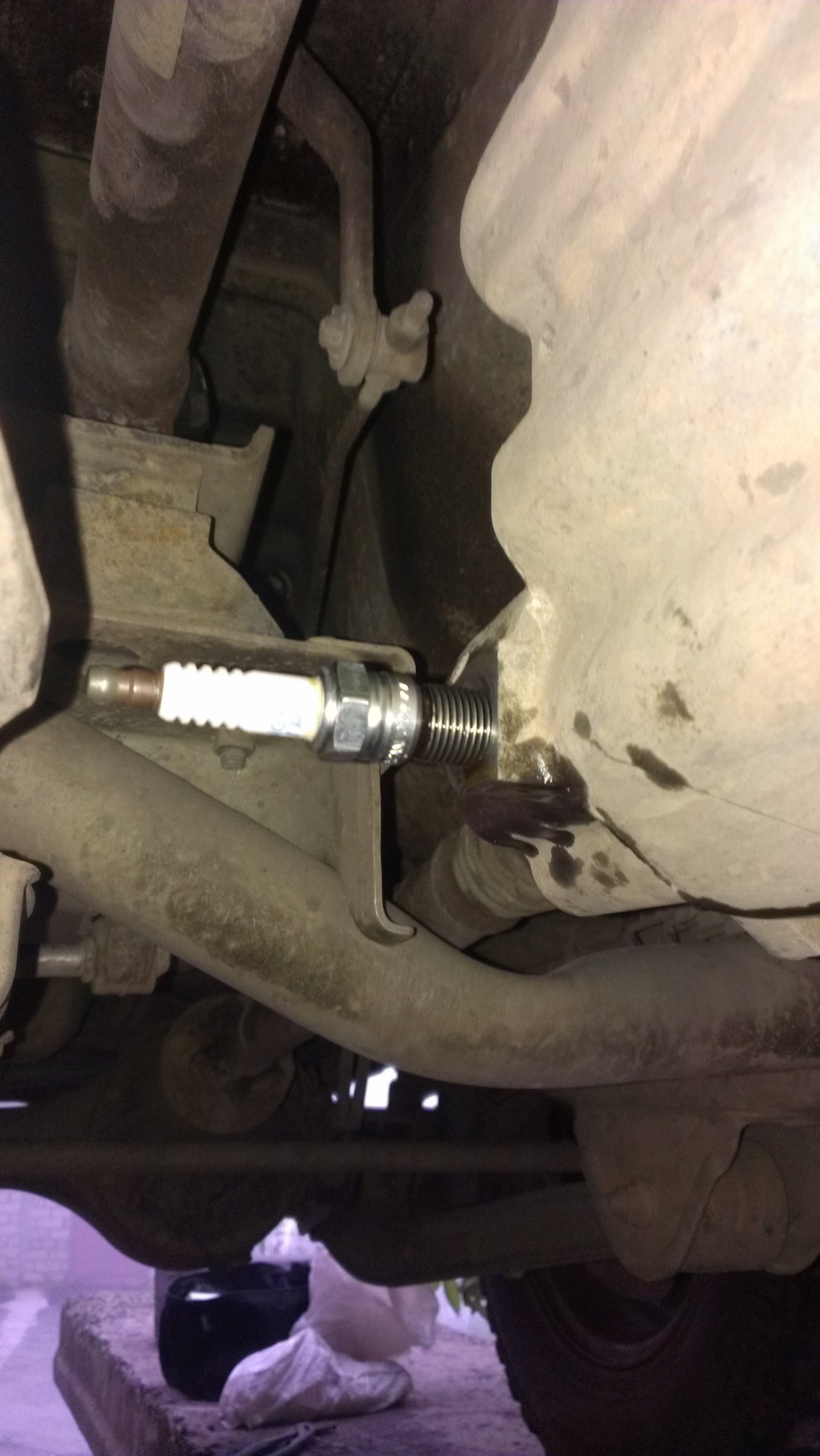

Решили ремонтировать сами. Сняли датчик, от туда полилось масло (для меня это было так скажем неожиданостью в связи с неопытностью, держал дыру пальцем до тех пора пока не заткнули старой свечой).

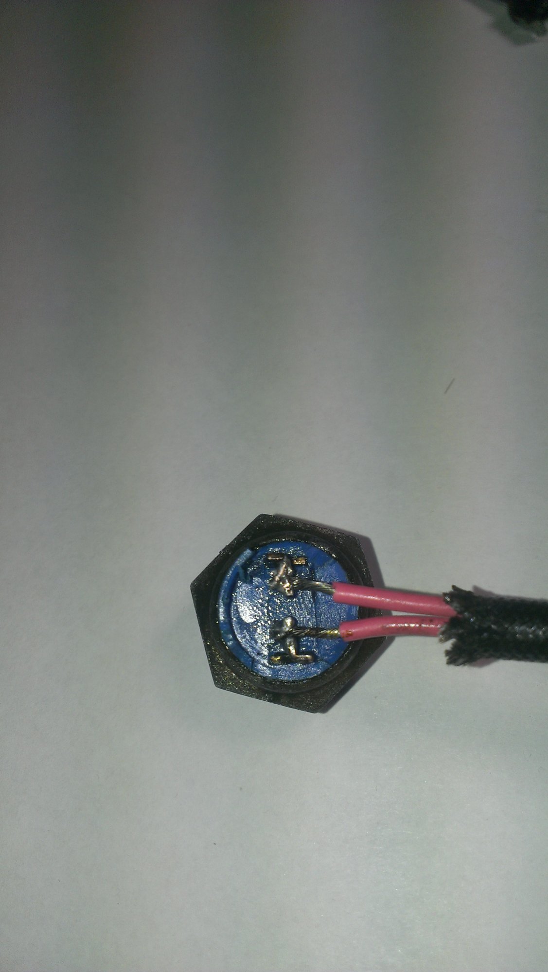

Затем разрезал его, зачистил контакты припаял провод, пошел проверять (прежде чем нанести холодную сварку)
Вытащил свечу,которой была закрыта страшная дыра, начал вкручивать обратно датчик и тут он развалился на кусочки.
Не долго грустив понял что надо покупать датчик вазовский, НО попробывал замкнуть два этих провода держа в руках и вуаля, слышу звук закрывающихся хабов. Смотрю на табло, там мне говорят что 4wd подключено. Еще немного побаловались решили проверить (с замкнутыми проводами), проверяя так и не понял подключился ли полный привод или только хабы. (так было уже темно, голодно, и сонно решили домкратить и проверять уже завтра после работы если у меня не отобьют интузиазм раньше). Возникли вопросы:
1. Работает ли полный корректно, и вообще работает ли он?? Или я таким образом обманул компьютер и еще себя:)
2. Если работает, то в чем функция этого болта с пружинкой внутри к которому подходили провода (файл 1). И возможно поставить на его место простой болт, а два провода кинуть в салон в виде кнопки?
3. Покупать новый датчик студента жаба душит, есть ли во владивостоке токоря? Чтобы подогнать под нужный размер вазовский датчик (отпилить и сделать на него шайбу)
4. И возможны варианты реанимации старого датчика, дабы просто попробывать и убить на это выходные.

полярник
1. Работает.
Провериться легко: упираешься передними колёсами в сравнительно высокий бордюр и пытаешься тронуться. На 2WD будут просто пробуксовывать задние колёса, а при включившемся 4WD передние колёса полезут на бордюр.
2. Функция датчика - дать сигнал "мозгам" какие из вакуумных клапанов управления хабами надо включать.
Можно болт и кнопку, можно болт и ручные хабы.
