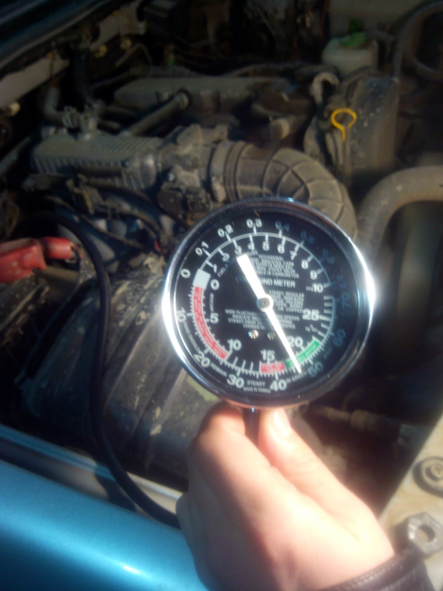

Я тоже не рискнул промывать клапан - регулятор. Вот электроклапана (соленоиды)промывал WD-40 и продувал компрессором. При этой процедуре грязища летела -только так из соленоидов. А вот регулятор побоялся мыть WDшкой - просто продул компрессором и все. Есть мысль, что фильтр в клапане прилично забит, потому как грязи в соленоидах было очень много. в перспективе возможно заменю на новый.
Еще отмечу одну деталь.... мне показалось, что в момент, когда лопнули от морозов трубки - двигатель стал работать менее стабильно. Закончу ремонт, покатаюсь - отпишу. Возможно целостность магистрали оказывает влияние на ХХ, динамику и т.д. Правда это пока гипотеза.....

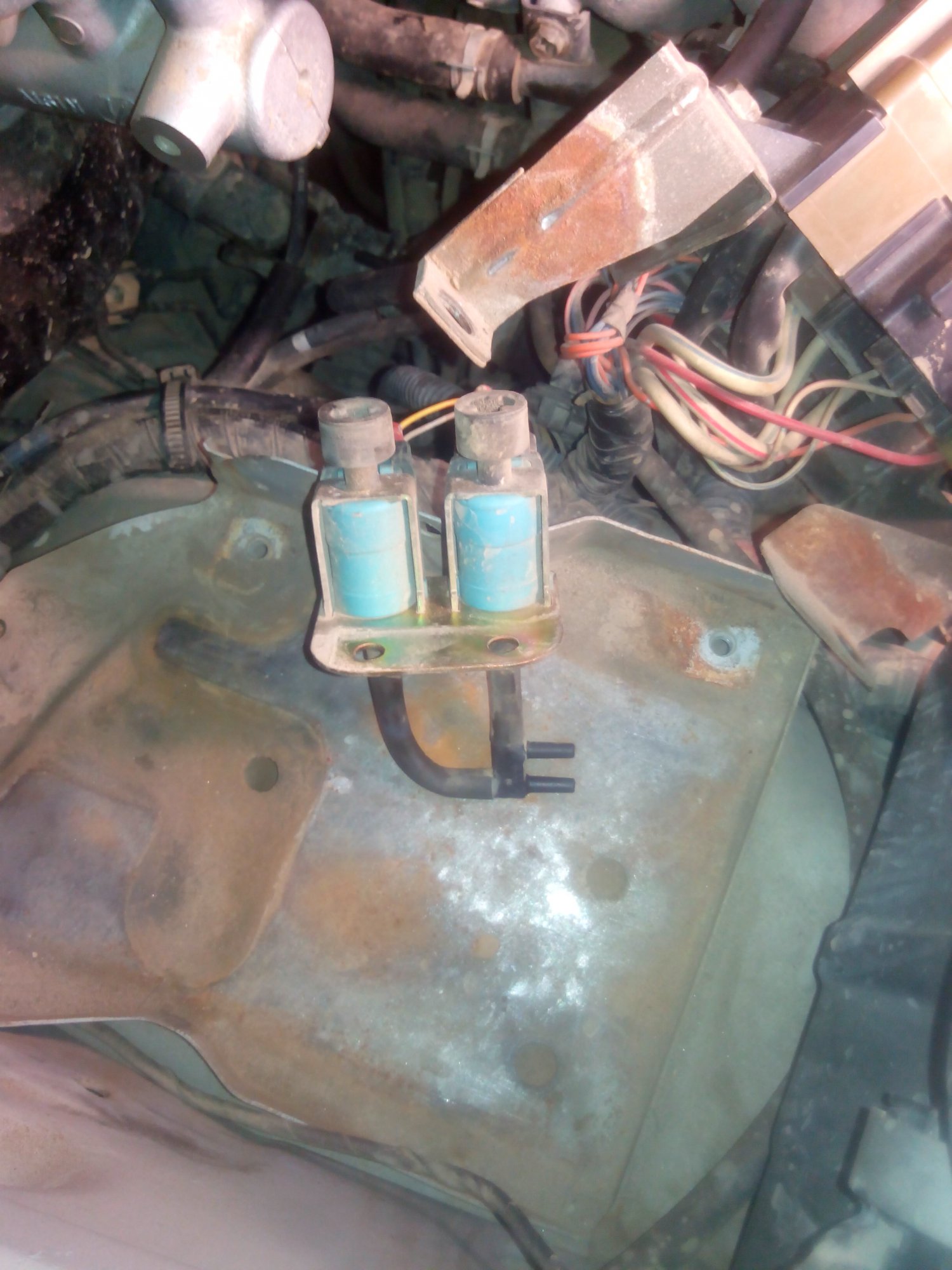

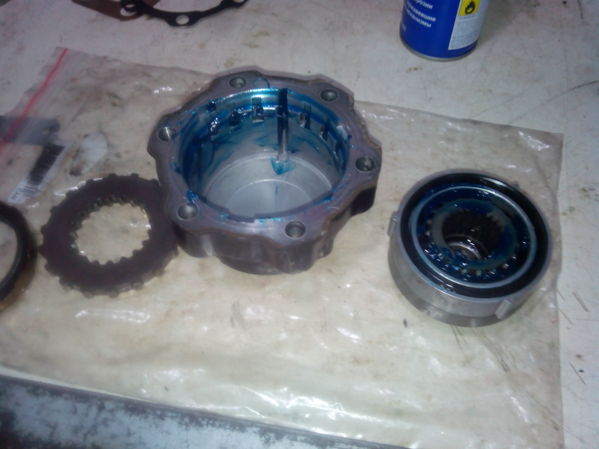

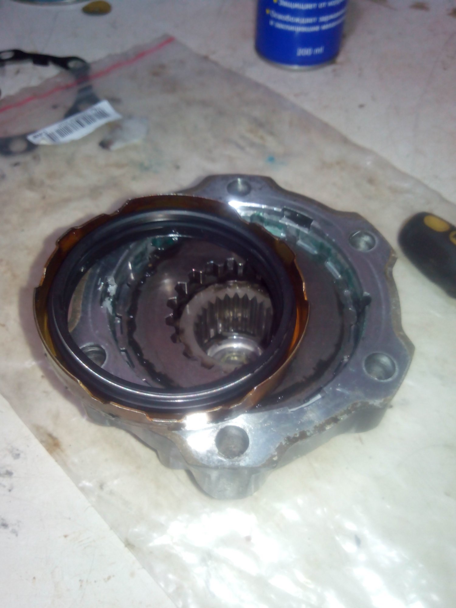

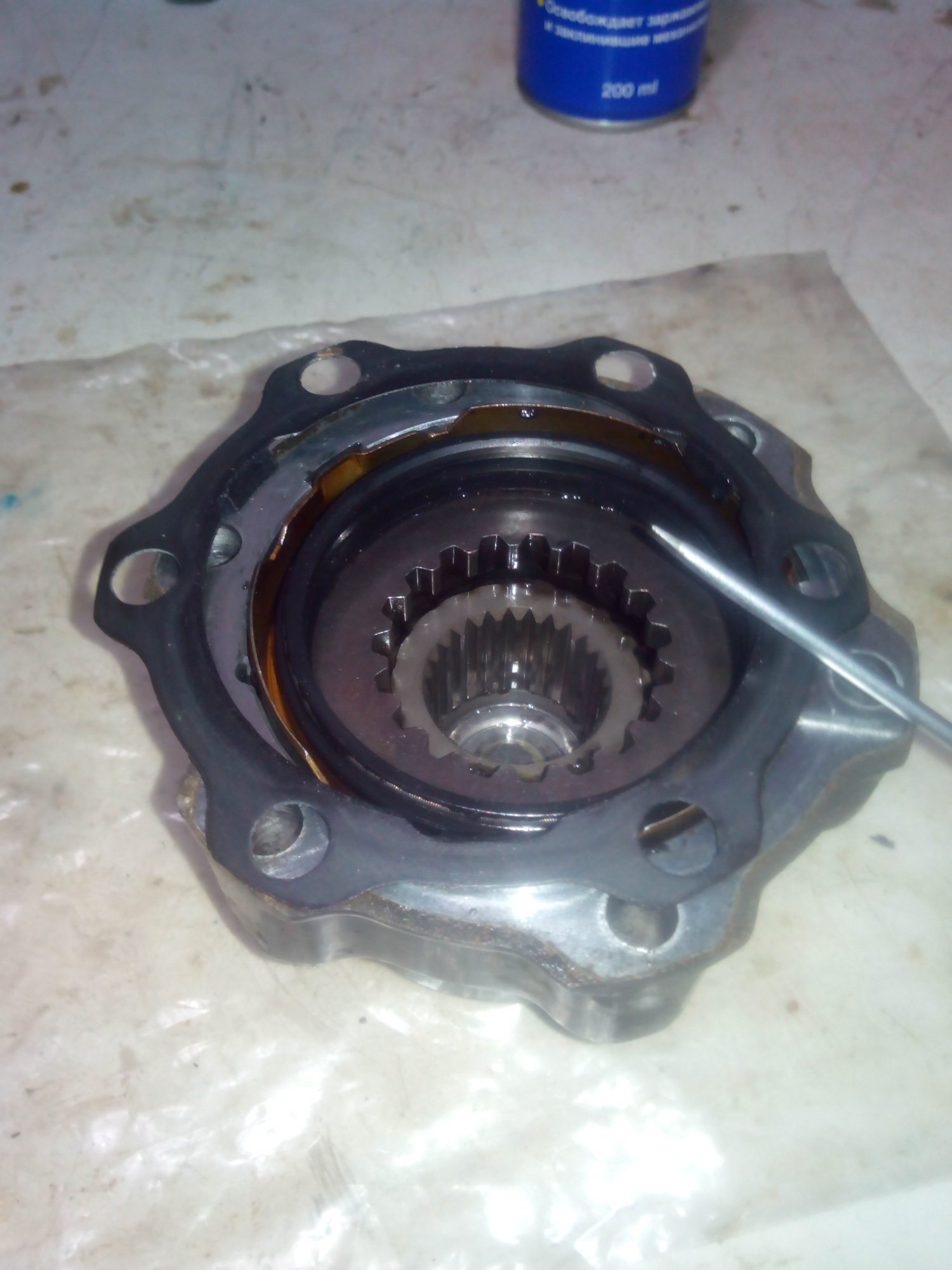

Всех с Первомаем!!!! Ура товарищи !!!! IMG_20140430_174756.jpg IMG_20140430_175928.jpg IMG_20140430_232951.jpg IMG_20140501_012610.jpg IMG_20140501_012959.jpg IMG_20140501_013228.jpg IMG_20140501_013917.jpg
ПС перенес с другой темы дабы не кануло в лета.....

какую химию пользовали? вд-шку вижу, чё такое синее? Собираюсь всё тоже делать у себя. с заменой лопнувших в мороз резиновых трубок 43926-81A20 и 43926-81A30.
Чем откручивал хабы? инструмент.

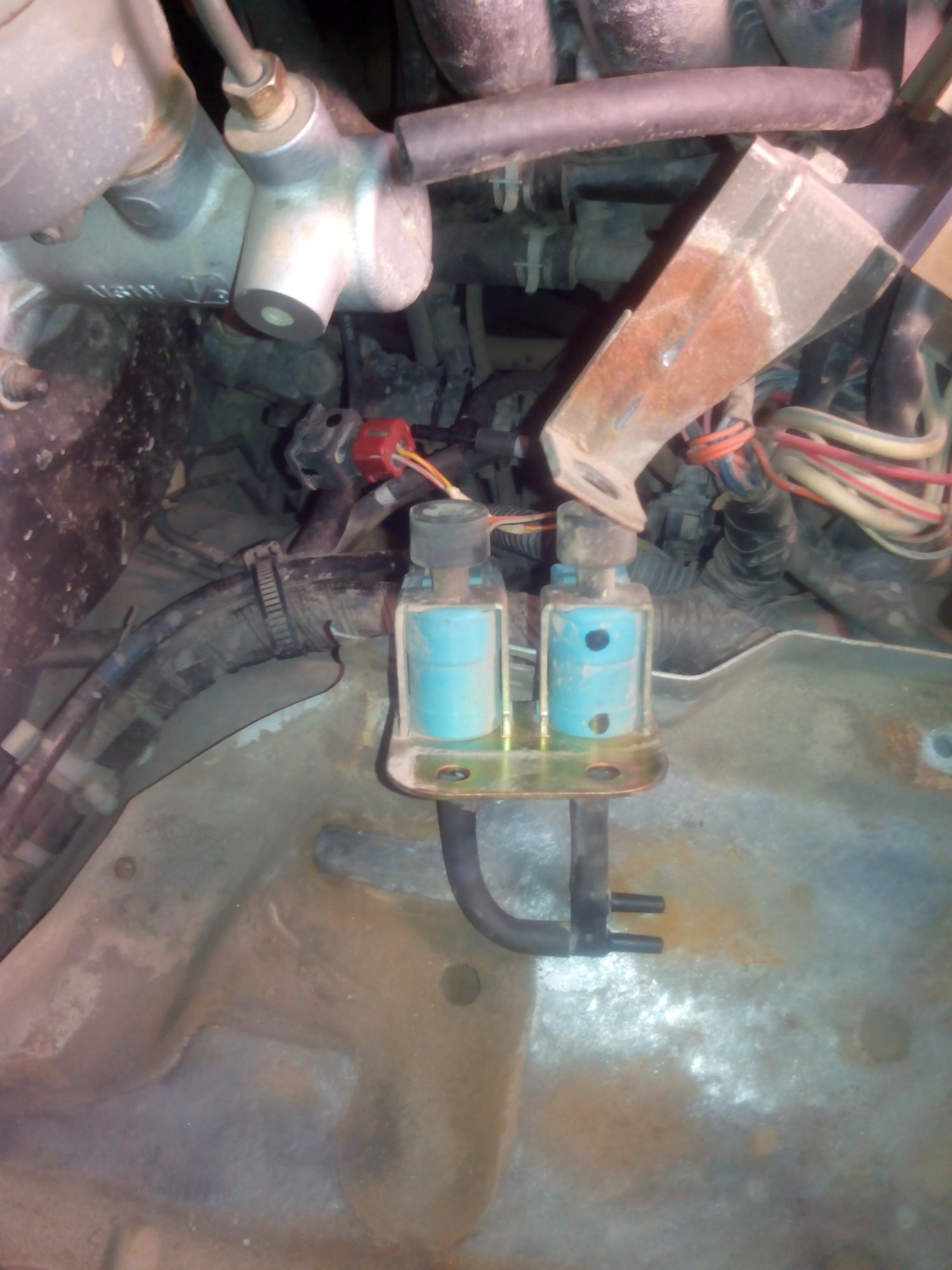

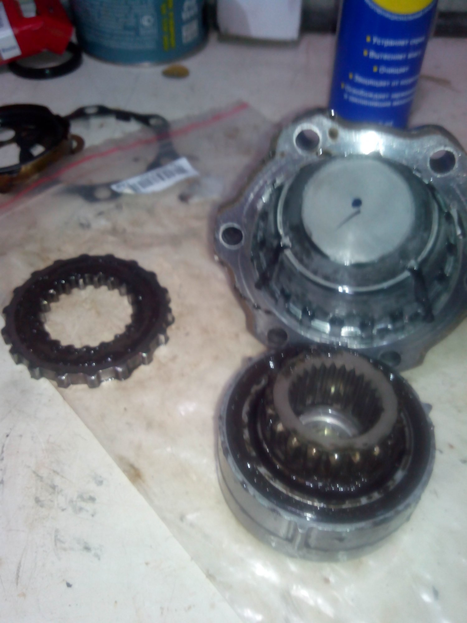

Хабы откручивал ключом на 8 мм. использовал головку и удлиненную трещетку. Правда там момент затяжки приличный, поэтому не рекомендую использовать китайские ключи. Рекомендую ослабить болты пока колеса еще не сняты - так проще буде потом. Продул сами магистрали. В хабы дуть компрессором - КАТЕГОРИЧЕСКИ ЗАПРЕЩЕНО ! Могут лопнуть мембраны.. Тогда пипец...

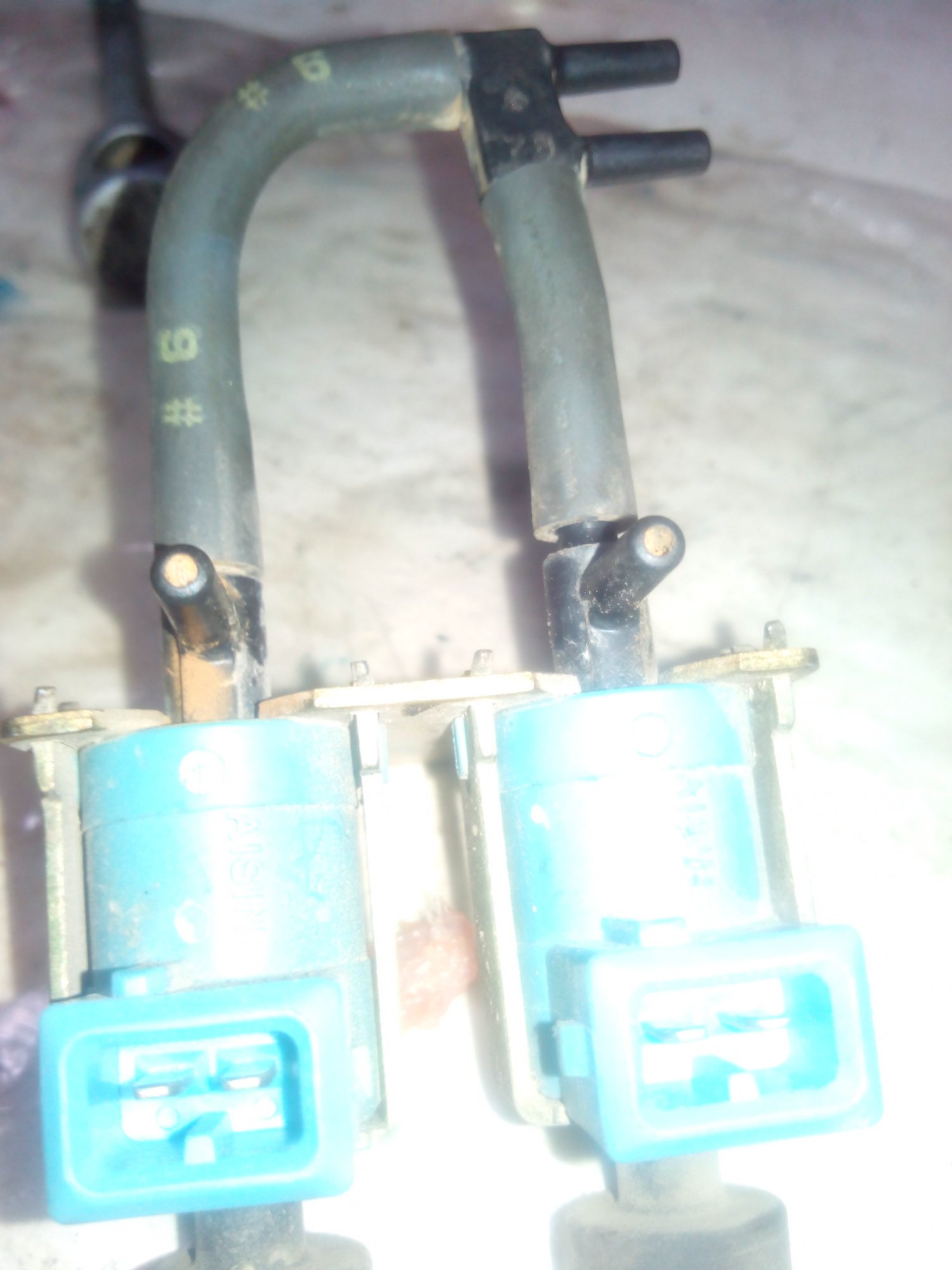

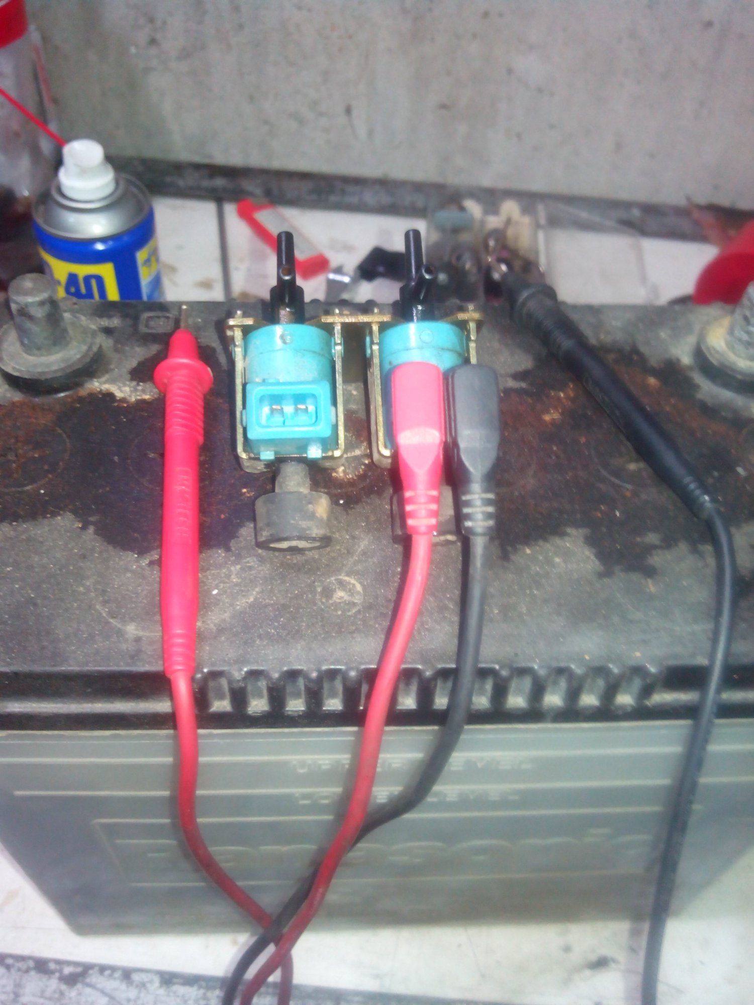

Сами пневмоклапаны почистил от грязи... выковырял все, что мог тонкой отверточкой, стараясь действовать аккуратно.. грязищи с них высыпалось, в виде песка, вперемешку с ржавчиной прилично.. Потом промывал WD-40 используя тонкую трубочку - заливал WDшку в отверстия клапанов... После примерно 5 минут откисания -продувал компрессором все отверстия.
Советую перед снятием клапанов промаркировать какой разъем, куда идет, чтоб не возникло путаницы... После очистки/продувки - проверил срабатывание и открытие клапанов. Надел на него трубочку и дуешь, при этом подавая/снимая напряжение 12В от АКБ. Продул клапан-регулятор. Потом все неспешно собрал, проверил уровень разряжения возле хабов (около 15 мм) при включении 4 WD, получилось немного меньше, чем на выходе впускного коллектора - 18 мм...
