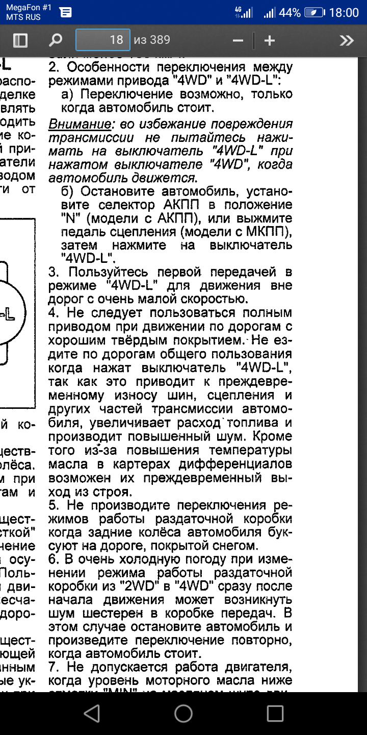

подскажите начинающему джимневоду - ка правильно включать 4WD-L если через нейтраль, то как должна гореть лампочка на панели? у меня мигает желтым и пищит, после нескольких миганий отключается! коробка автомат - в какм положении должен быть селектор после нажатия кнопки 4WD-L чтобы машина поехала
masters
22 Сентябрь 2020
Suzuki Jimni, 2012г.в., JB23W, 0,66 куб.см, японец, стоковая комплектация
напишите пожалуйста весь цикл что за чем следует, 4 WD включено или нет,
и что где должно находиться и какие лампочки гореть или мигать или пищать!?

У меня механическая раздатка, но, думаю, включаем 4WD, потом 4WD-L, коробка в нейтрале иначе не включится, у меня так. Сейчас кто-нибудь подтянется, подскажет))
14,094
3,100
4WD включается на ходу на любой скорости до 100 км/ч. А пониженная, естественно после 4ВД и строго на стоящей машине. На ручке это выжатое сцепление, на автомате ищите этому аналог, думаю, что это именно нейтраль плюс нажатый тормоз, точно не знаю, но уверен на 99,999999%.
А книжку не дали что-ли с машиной? Или инструкции не читаем традиционно? ))))
masters
22 Сентябрь 2020
в сервисной и в инструкции как раз про это не написано! там просто, нажмите тормоз, включите 4 WD-l и все! но так не получается! надпись мигает желтым и все! из всей информации которую собрал, понял следующий алгоритм: двигаемся-включаем 4 WD (коробка в D3, на панеле горит зеленый знак моста)-останавливаемся, нажимаем тормоз-коробка в нейтраль (тут некоторые утверждают что в паркинг) - включаем 4 WD-L, а вот что потом? коробка в драйв или в 3 или в 2 или в L??? надпись на панеле мигает или гореть должна? зеленым или желтым? - у меня мигает желтым и пищит, трогаюсь на 3D, гаснет, горит только ПП. есть варианты?

потом на какой хочешь ехать букве - на той и едь. 1-2-3-D это режим выбора передачи коробкой - ей пофиг крутить кардан прямо или через понижайку. включать 4 вд можно и на стоячую - нейтраль , без тормоза, на прямых колесах и не под нагрузкой ( не катилась с горки чтоб) , понижайку на стоячую - ибо там шестеренка перекинуться должна. а то что она мигает - это ошибка. 90% у тебя снизу раздатки проводок оторван с лягушки сигнализатора. закороти его ручками и попробуй включи. снизу загляни - там просто все очень.

При переходе с 4WD на 4WD-L нет никакой синхронизации, то есть попытка включения есть, а собственно включения-то и нет, потому что зуб попал на зуб, поэтому я делаю так: нажимаю кнопку, жду 1-2 секунды, включилось --- хорошо, не включилось за 2 сек --- дёргаю рычаг АКПП в любую сторону, хоть на D, хоть на R, раздаётся щелчок, потому что шестерни сдвинулись друг относительно друга и вошли в зацепление, и поехали. Можно на полсекунды и назад --- это всё равно. Лампочка перестаёт мигать, можно ехать.
masters
22 Сентябрь 2020
у меня так не получается! раздается скрежет, после чего сигнализация 4 WD-L гаснет, думаю проблема в сервоприводе!
