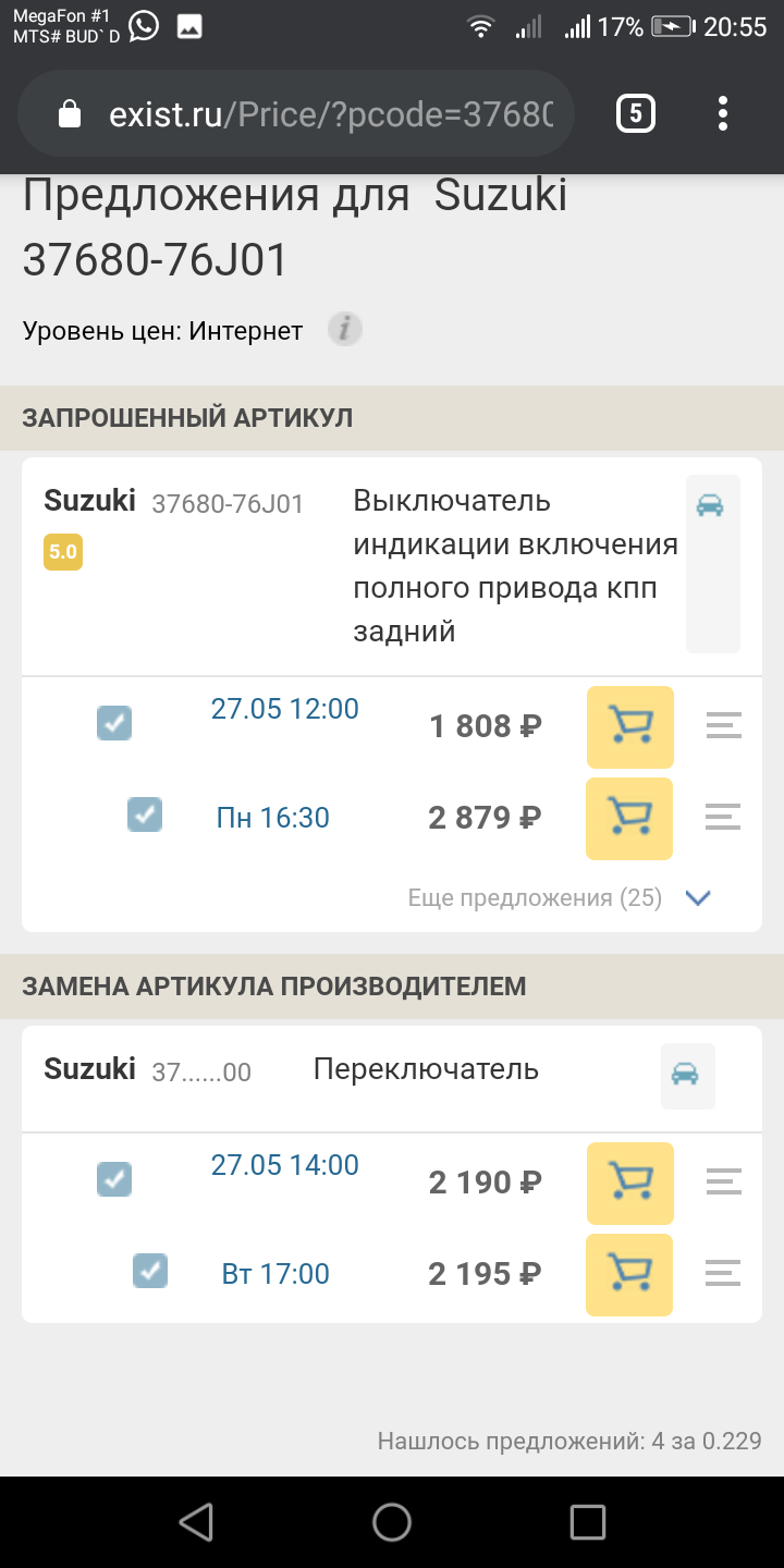

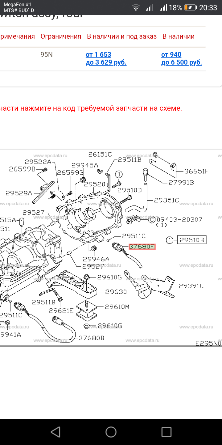

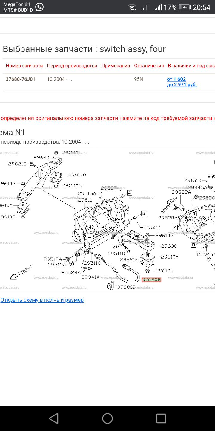

Доброго дня. Помогите пожалуйста с поиском корректного номера датчика включения 4 wd для заказа. Jimny 2005 г. JB43W

Номер рамы скажите

Экзист его называет датчик включения 4 вд
Такое название есть, находил, просто если по схеме , то нужный мне датчик спереди стоит раздатки. И нумерация очень разная, не могу понять какой подойдёт, либо они оба однотипные, только один включает обычное wd, а другой пониженное.
Павел Ковалев
13 Май 2020
Suzuki Jimny
Спасибо. Значит скорее всего он. Подскажи ещё , где лучше заказать, здесь или на экзисте допустим?

Как заказывать здесь, я не знаю. Нет опыта. С экзистом у меня никогда проблем не было.
Павел Ковалев
13 Май 2020
Suzuki Jimny
Спасибо, тогда на экзисте закажу. И ещё вопрос правда по другой теме-нужно ли прошивать блок АВС при его замене на контрактный? Или просто поменял местами, прокачал тормоза и всё?
