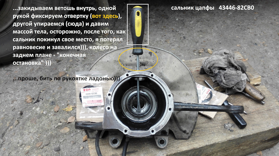

Rom933
9 Август 2019
73
Suzuki jimni
Сальник цапфы не менял только сальник подшипника(
