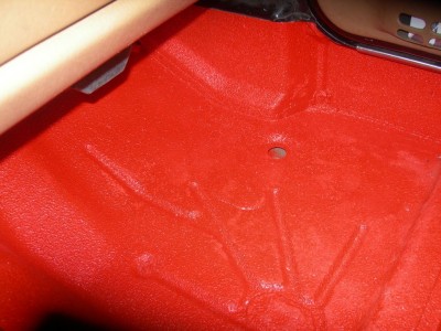

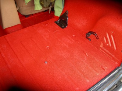

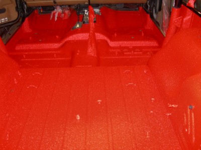

На последней фотке Line X. Это полиуретановое покрытие, как и U-POL. Это не полимочевина.
Обработка кузова среднеразмерника (пикапа) обходится в 20 тыщ. Если покрывать самому, а U-POL и Line X это, в отличие от полимочевины, позволяет, то вообще дешево. В 200 баксов можно уложиться. Line X в России очень хвалят. U-POL почти никто не знает, но в Америкосии реднеки активно поливают им свои траки.
Реальную разницу в прочности полиуретановых и полимочевинных покрытий я так понимаю никто не наблюдал. Каждый кулик своё болото хвалит. Сравнительных тестов я тоже не нашел. U-POL реально крепкая штука. Полимочевину не щупал, но любопытно.
Не вводите людей в заблуждение!
Line-X - это та же полимочевина и сам ты ей ни когда не покроешь. Оборудование для нанесения от 20 000 америкосов. Говорю не голословно - имел опыт работы разными материалами. Была идея даже заняться подобными материалами, но бахнул кризис и все умерло. Но рынок изучил вдоль и поперек. До сих пор валяется куча образцов различных материалов (в т.ч. и для самостоятельного нанесения). В свое время испытание проводил на своем Wranglere. Жаль не долго... Кризис съел машину. Рыдаю!
Полимочевина не УФ стойка. Сейчас есть какие-то новые материалы, но по моему это больше рекламный трюк, т.к. америкосы, основной рынок пикапов и "целиковой" обливки, до сих пор бьются с этой проблемой и гарантии не дают на УФ стабильность. На черном цвете этого почти не заметно.

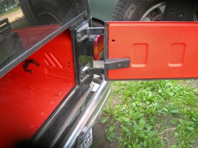

Вот фотки. Делал сам в гараже. НЕ полимочевина.
Будут вопросы - пишите. По мере сил проконсультирую.

раптор с окраской?
Нет. Полиуретановое покрытие. Двух компонентное. Окраска сразу в массе. Можно практически в любой цвет, но надо экспериментировать. Производитель говорил, что можно использовать авто краску. Я брал их стандартный колор.
Если нужно, могу дать ссылку в личку. Отношения к ним никакого не имею, но мало ли... (дабы не расценили как рекламу).
Могу сказать следующие: если обливать целиком, то Line-X (материалы видел) или более бюджетно Z-Protect (не щупал, но я думаю суть одна). Насчет УФ стойкости - ни чего не скажу. Если небольшие работы или например вы не в Москве, то двух компонентным полиуретаном. Там нужен спец. пистолет около 2500руб. на рынке брал и компрессор.
Основное их отличие, если простым бытовым языком, Line-X и аналоги жесткое покрытие, полиуретановое - при нанесении толстого слоя более эластичное.
И в заключении: Не стройте иллюзий, царапается и то и другое. Все зависит от силы "царапания".

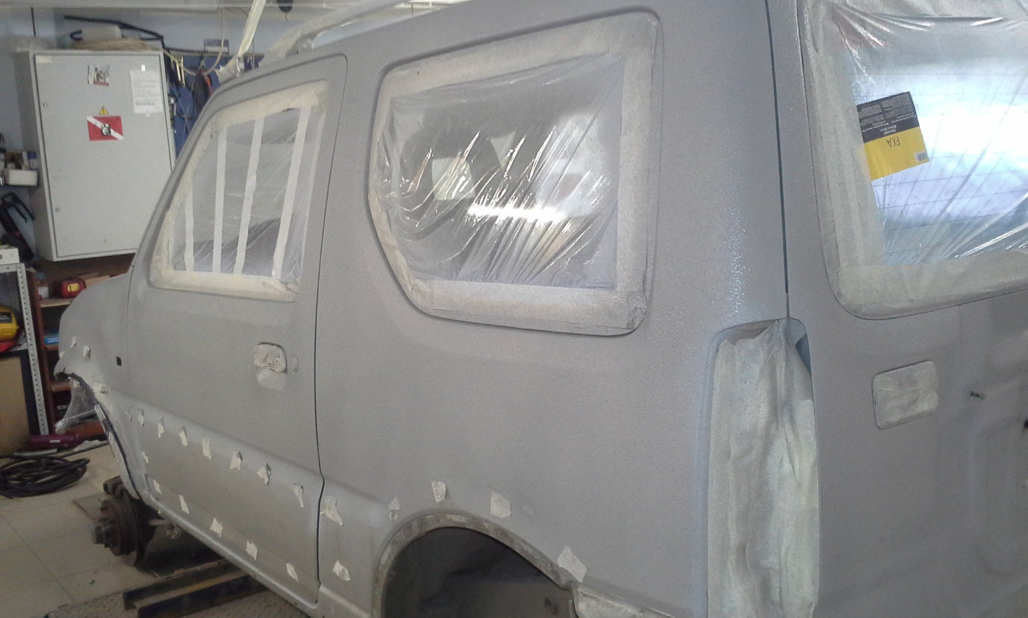

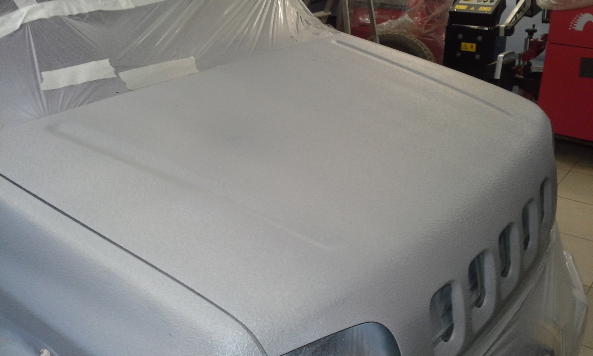

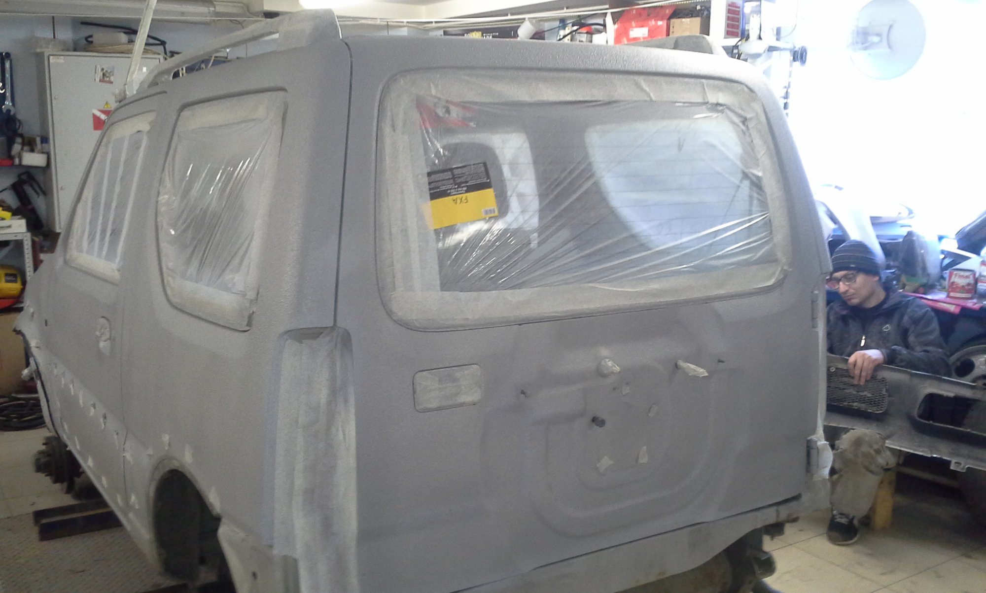

немножко в теме. джимник будет готов к выходным. обливаю полностью раптором.
до этого покрывал бампера и пороги.(кирпичи на пробу и тд). при дтп порубил порогами хорошие кустики - следов нет.

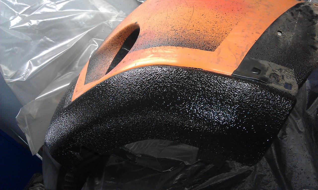

вот первые опыты по покрытию..)) даже ружья подводные. потом кусок бампера от экспедиционной секвойи.
небольшое видео испытаний
http://vk.com/video173189386_166395231

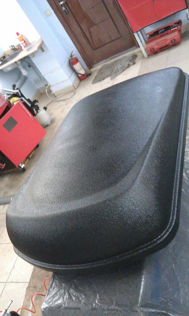

потом был автобокс на крышу

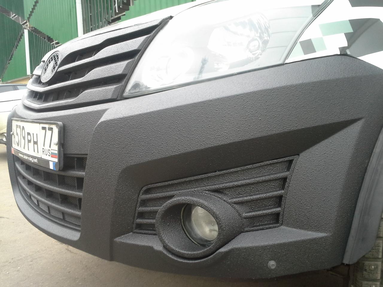

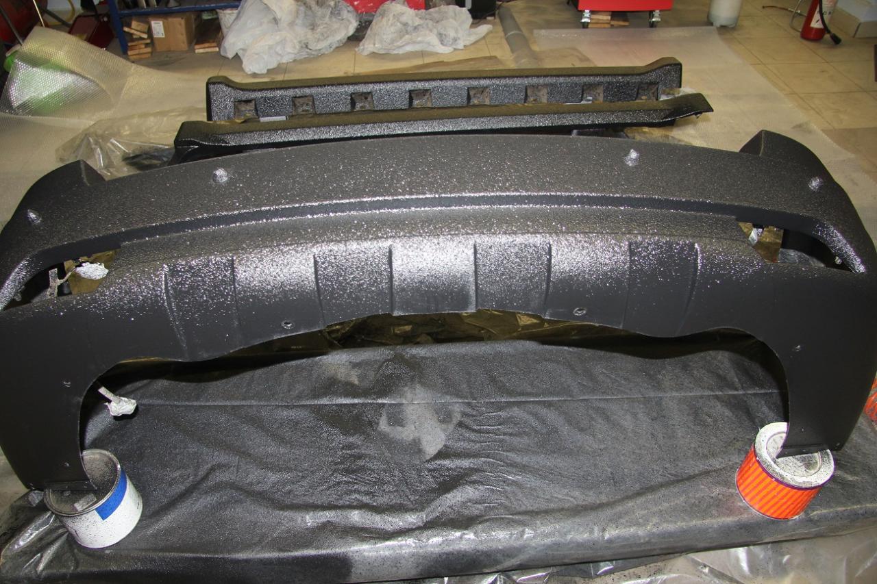

потом и бампера и пороги и тд и тп.
