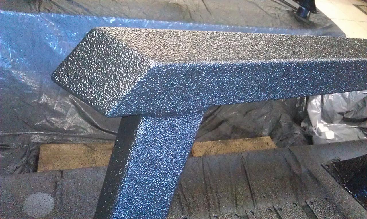

Защита ЛКП наших танков . Радикально :).
Abirvalg,

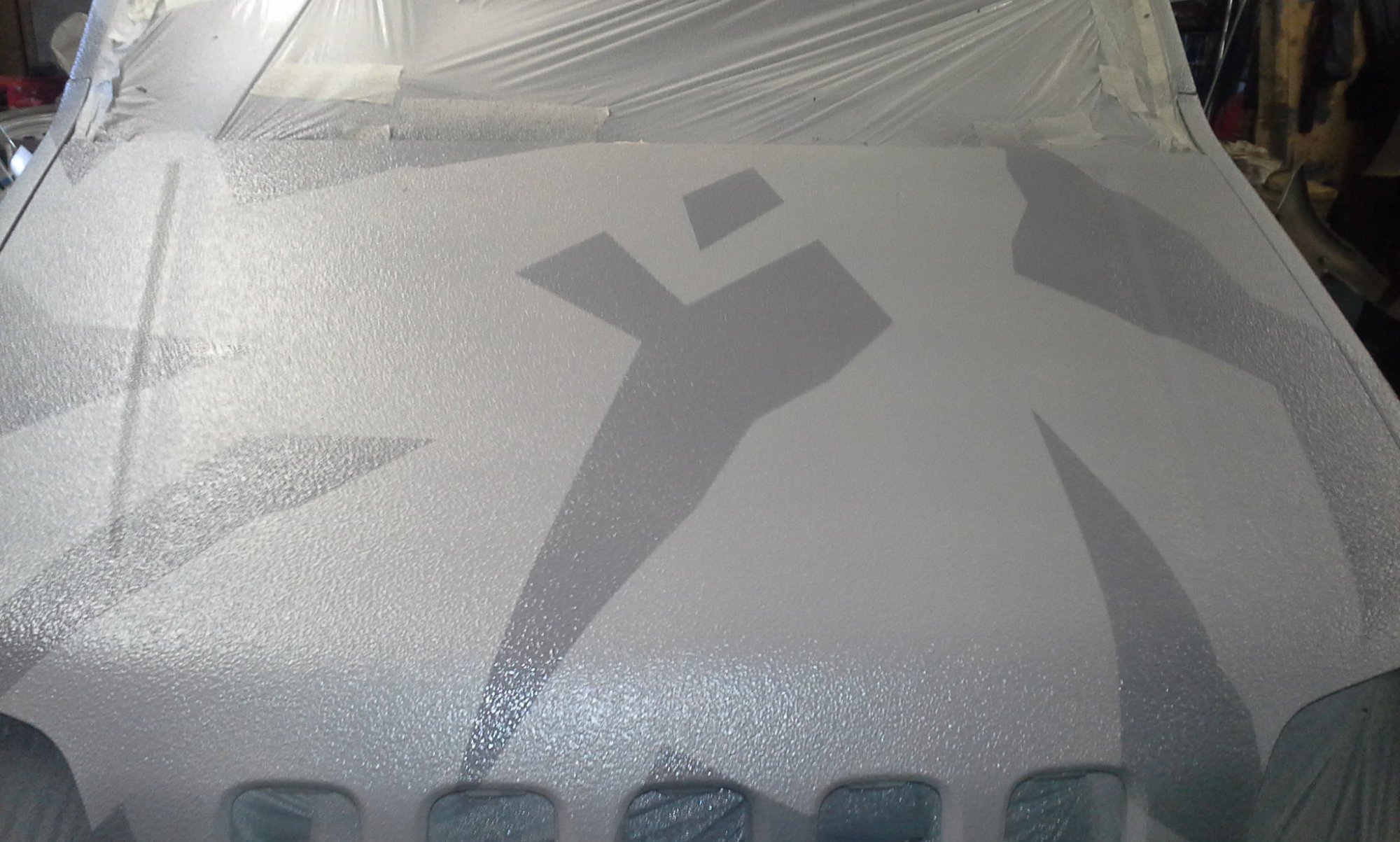

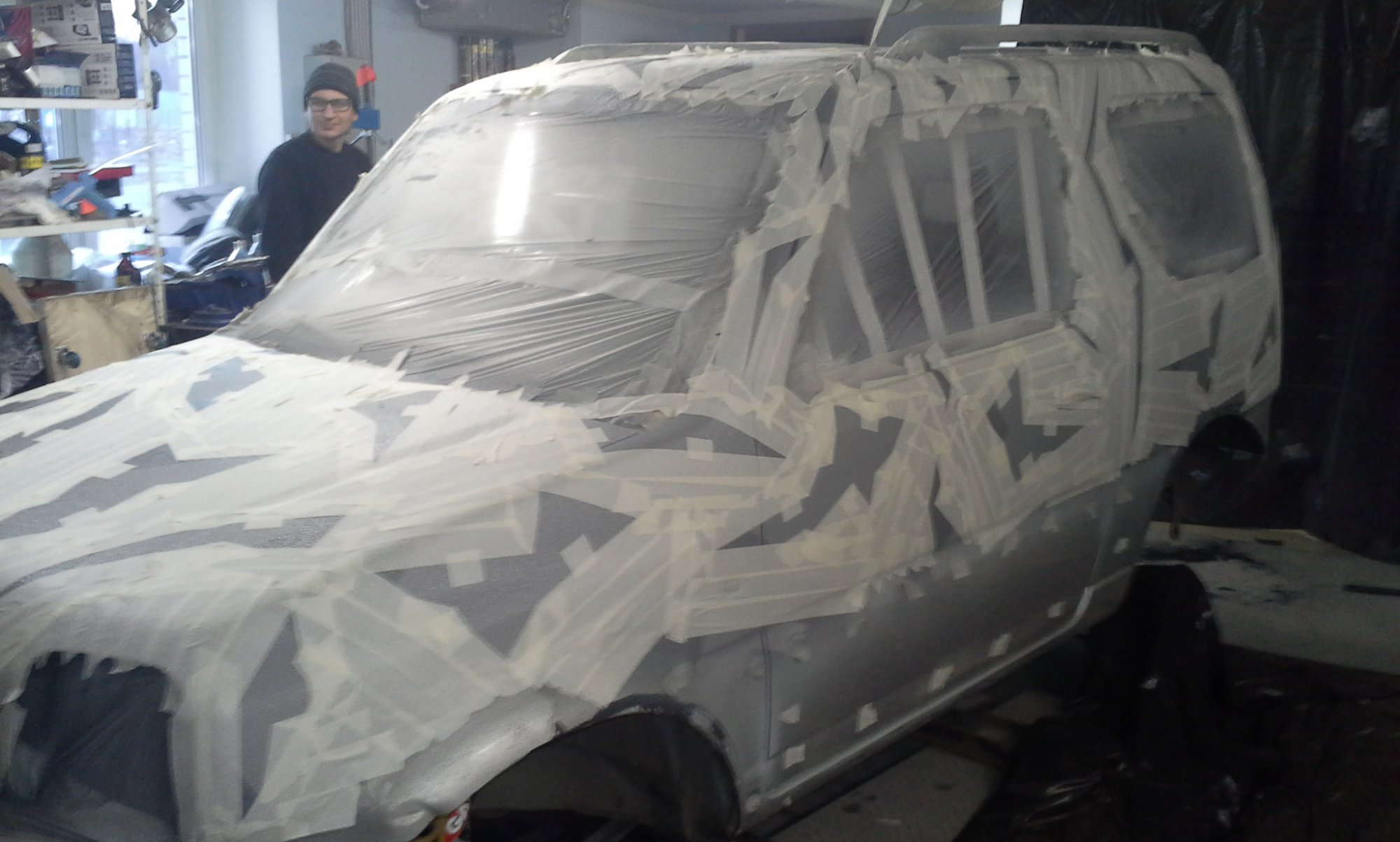

первый слой. не совсем укрыл. будет второй и потом камуфляж.
Первый, второй, и потом камуфляж - это сколько всего? Раптор же не рекомендует больше 2х слоев, прочность падает.
А вообще лайн икс и раптор кто нибудь в лоб сравнивал? Я вот только ногтем царапал и то и другое - разниицы на ощупь не увидел, только что лайн икс более шершавый, а раптор гладко-пупырчатый.
второй и третий - объединены будут.так что на самом деле будет 2 реальных слоя. могу проще сказать - лайн икс интереснее из за скорости полимеризации покрытия - но нужна дорогая установка высокого давления плюс прогрев компонентов. раптор - из области покрытий - купил. нанес.жди) под лайн х нужен сервис все ж, а раптор доступен каждому. чтобы реально сравнивать покрытия - надо работать с ними постоянно. Кстати. на Омерику можно особо не засматриваться. в РФ есть покрытие для магистральных трубопроводов и тд.

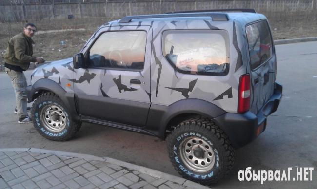

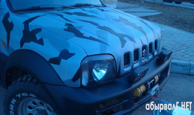

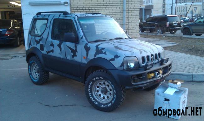

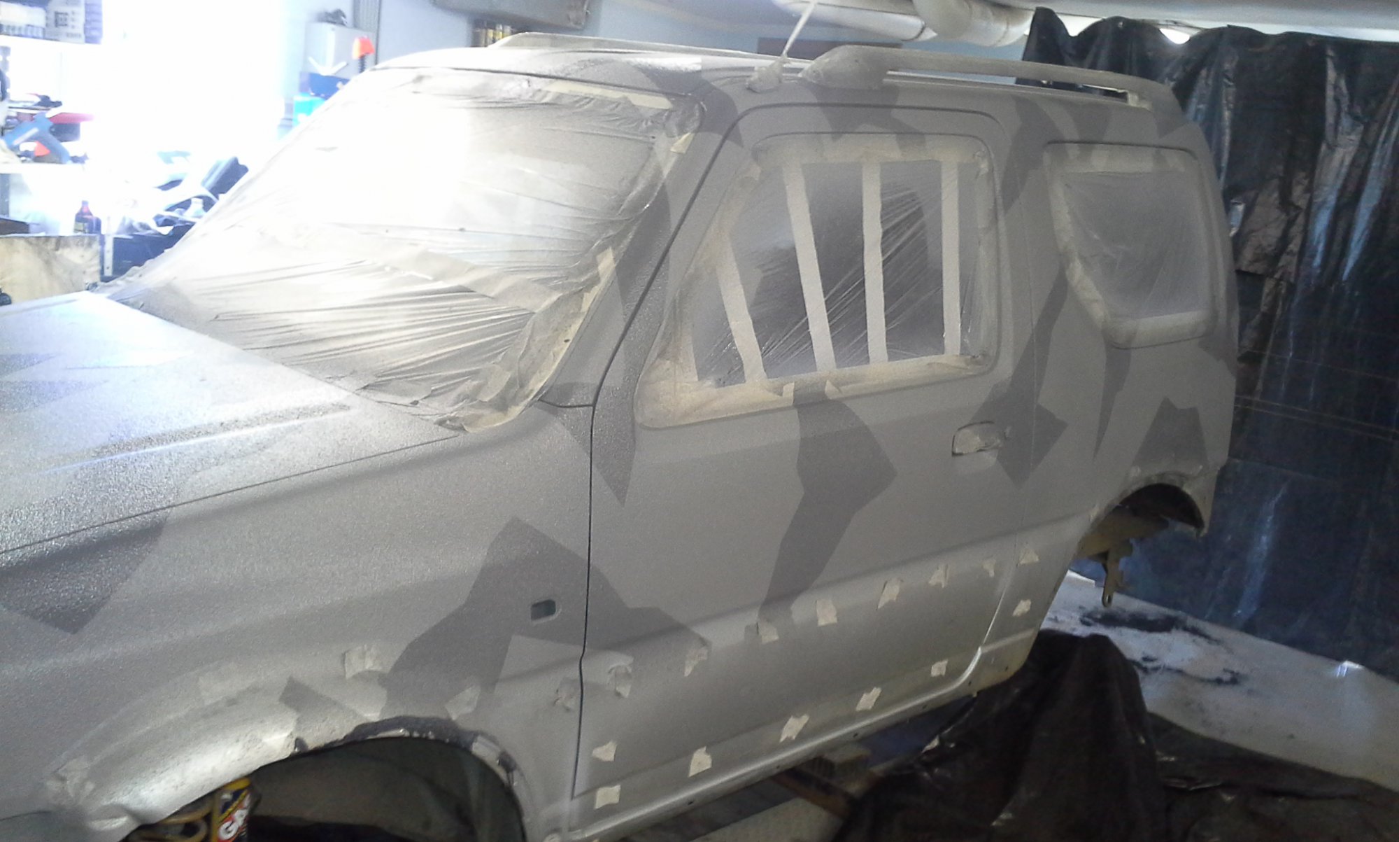

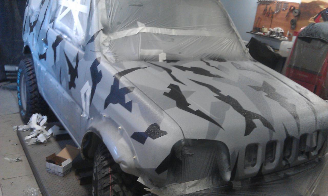

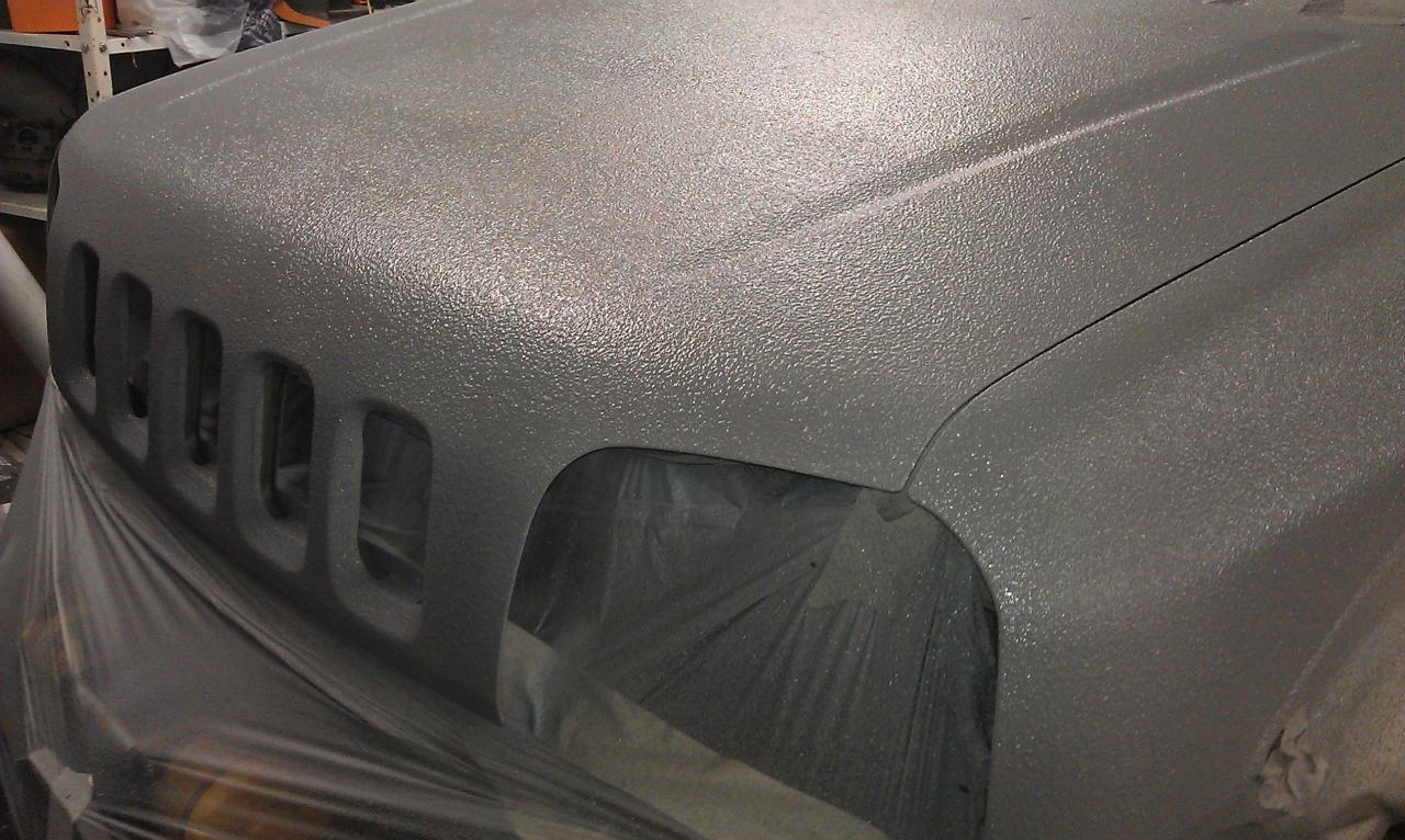

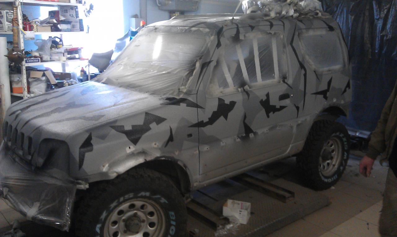

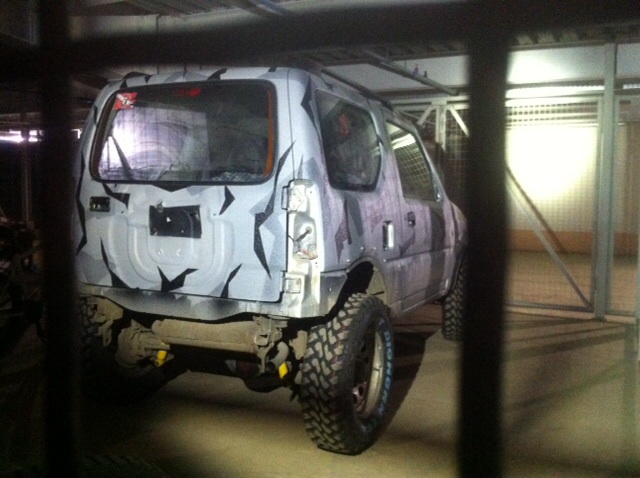

закончен полностью 1 слой. стремление было укрыть все первым слоем - но не хватило материала. пришлось брать еще комплект.
вечером начнем рисовать кам.
Ну что ж, не плохо! А камуфляж серый будет?

А с цветом чего? Колеровать "в цвет" реально?

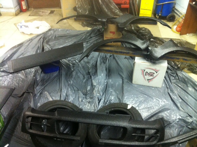

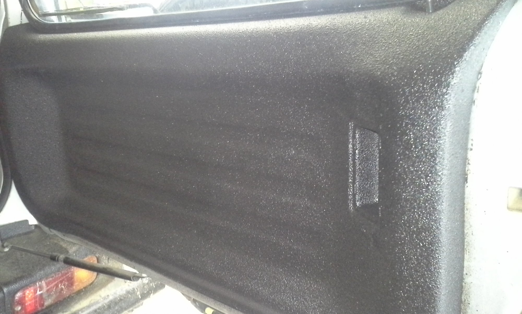

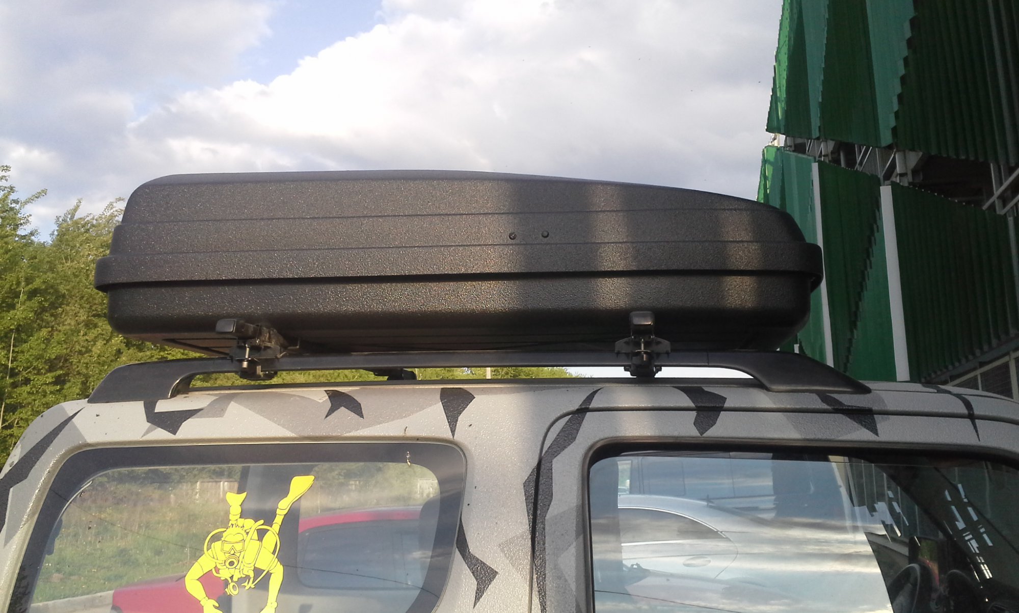

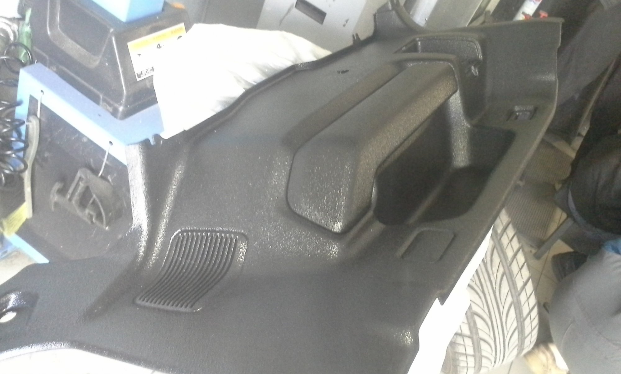

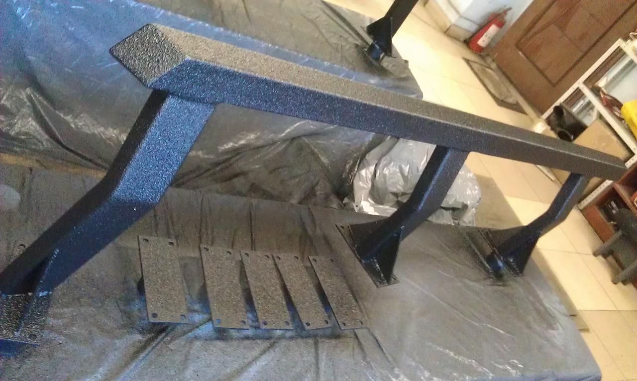

скучно стало)) тут бокс подарили, да и музыку надо ставить. поэтому разобрал заднюю часть салона( шумку делать). попробую облить пластик задней части салона и бокс. скорее всего просто в черный цвет.
а то как то выбивается из гаммы бокс. как будут результаты( на след неделе) -выложу.
Aleksh
12 Октябрь 2010
1,131
347
Оренбург
Субару Аутбэк + Ниссан Микра
а это не безопасно для пассажира, а то тормознул, и как наждачкой ободрал все?

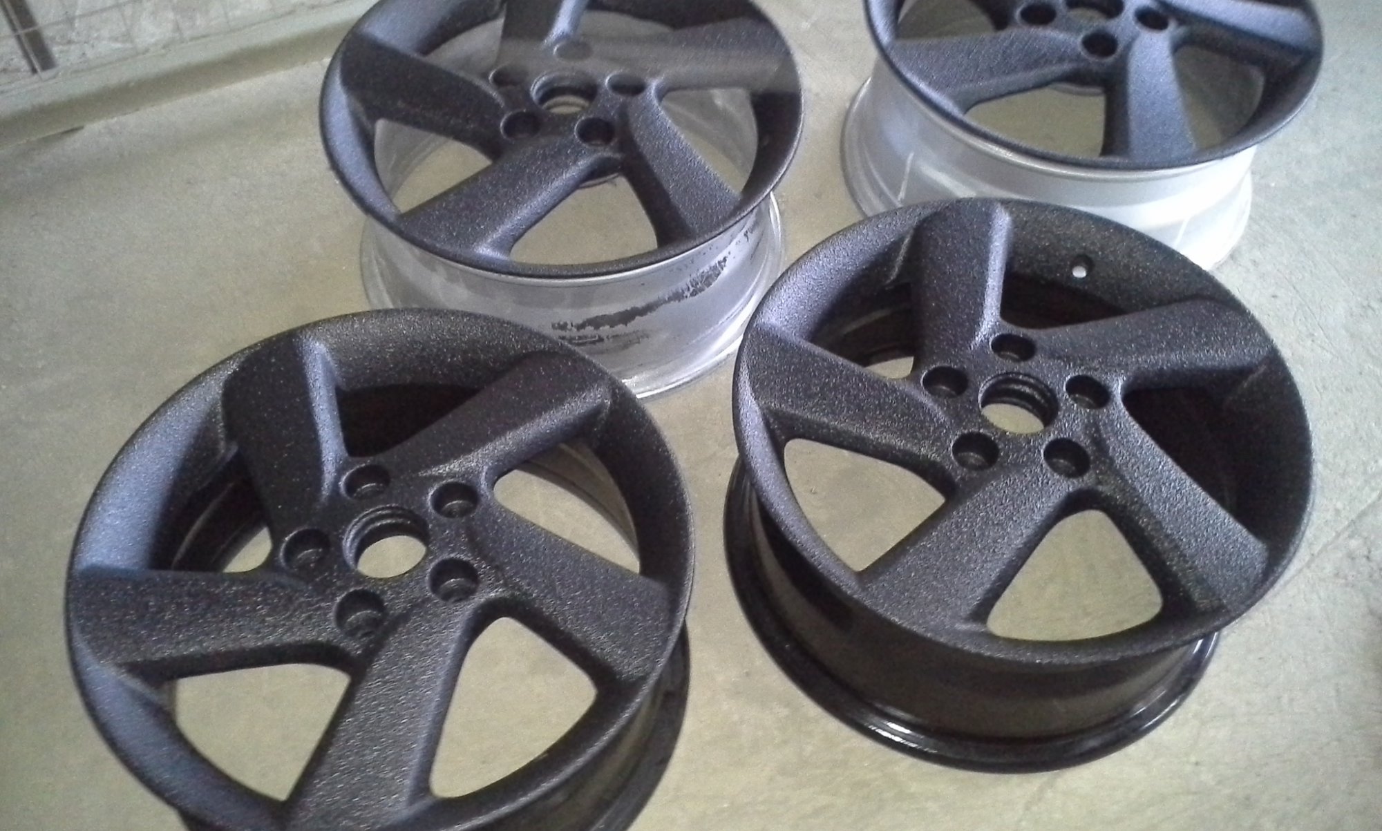

да у меня сняты задние сидушки. передние обшивки дверей и торпедо - думаю)) пока автобокс покрыли. задний пластик и диски( не мои) 20140515_130943.jpg 20140515_143234.jpg 20140515_192841.jpg 20140515_193526.jpg

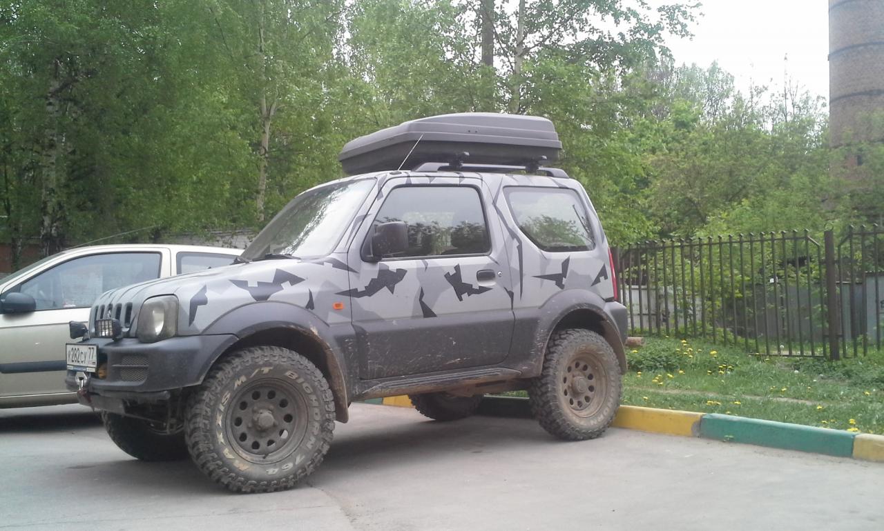

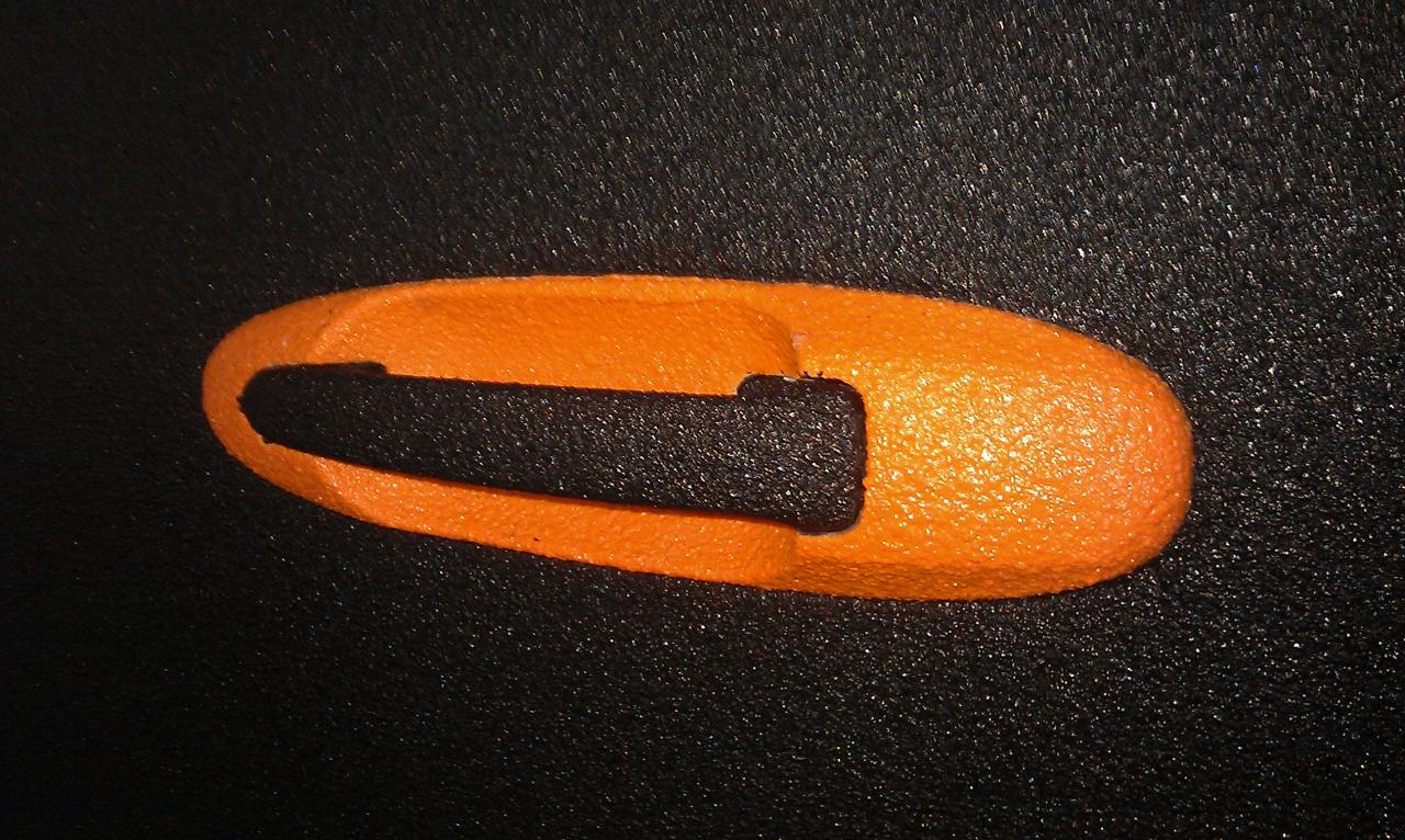

кто красил - обратили внимание - брутальненько смотрится только черный цвет. добавление любого пигмента делает покрытие как то не тем..? это минус раптору.
Abirvalg
commercial diver IMCA
28 Октябрь 2007
409
250
там, где заканчивается асфальт
какой то там 4х4

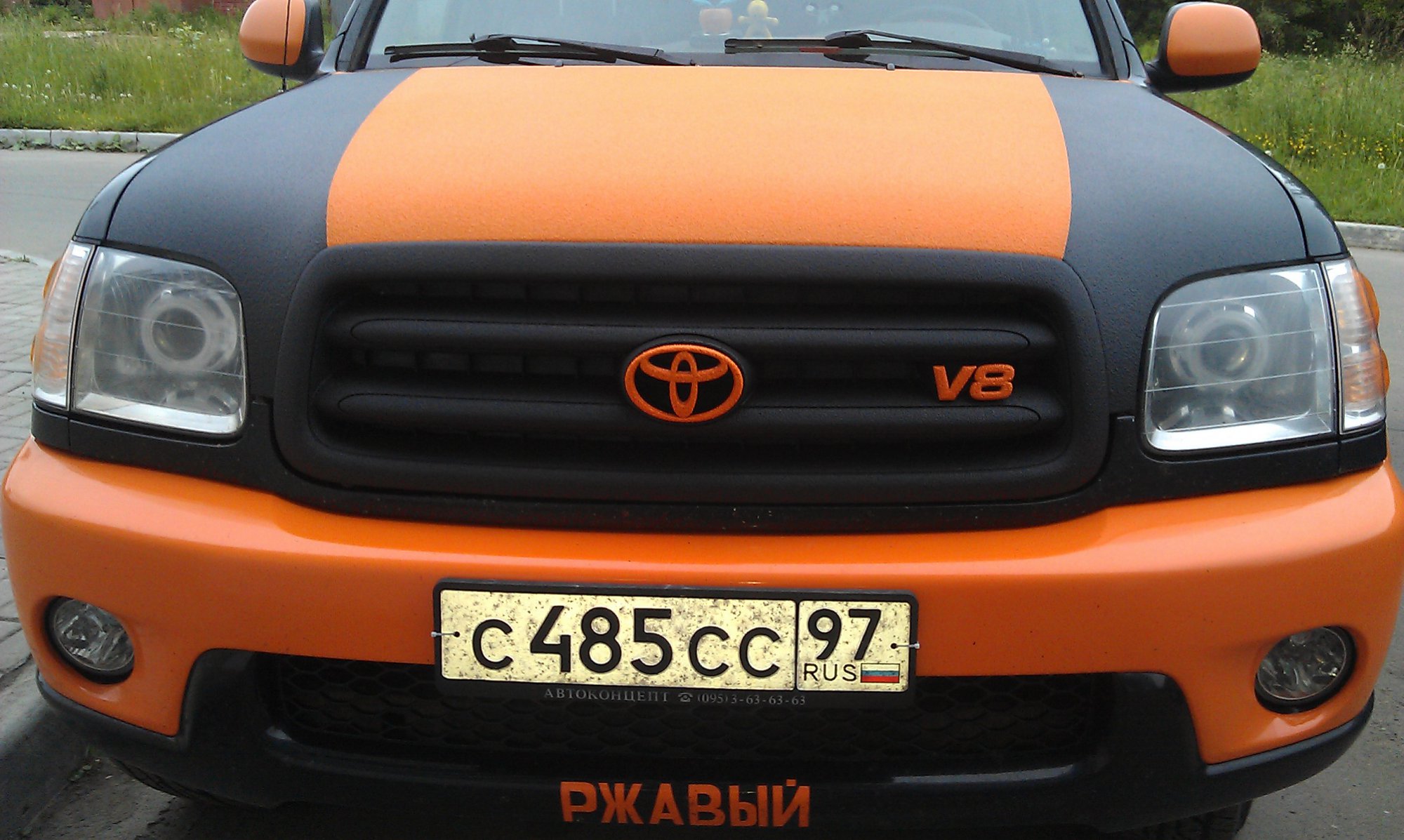

немного не та.. скажем черные диски и любой элемент - одно. супер. а вот немного в синеву - не то. скоро секвою нашу будем красить.. в рыжий и черный.. посмотрим. может просто придираюсь)

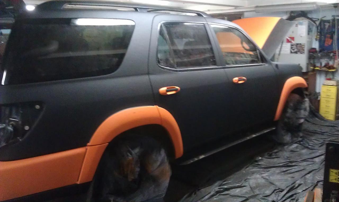

начали..но она опять уехала в экспедицию))

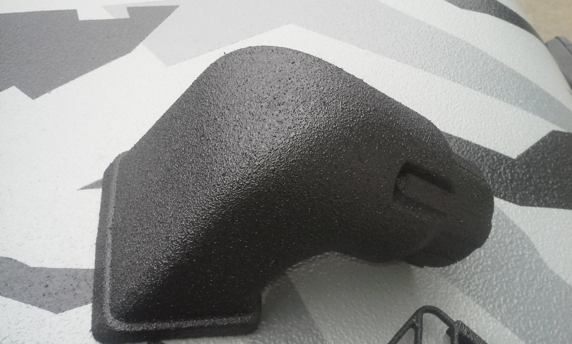

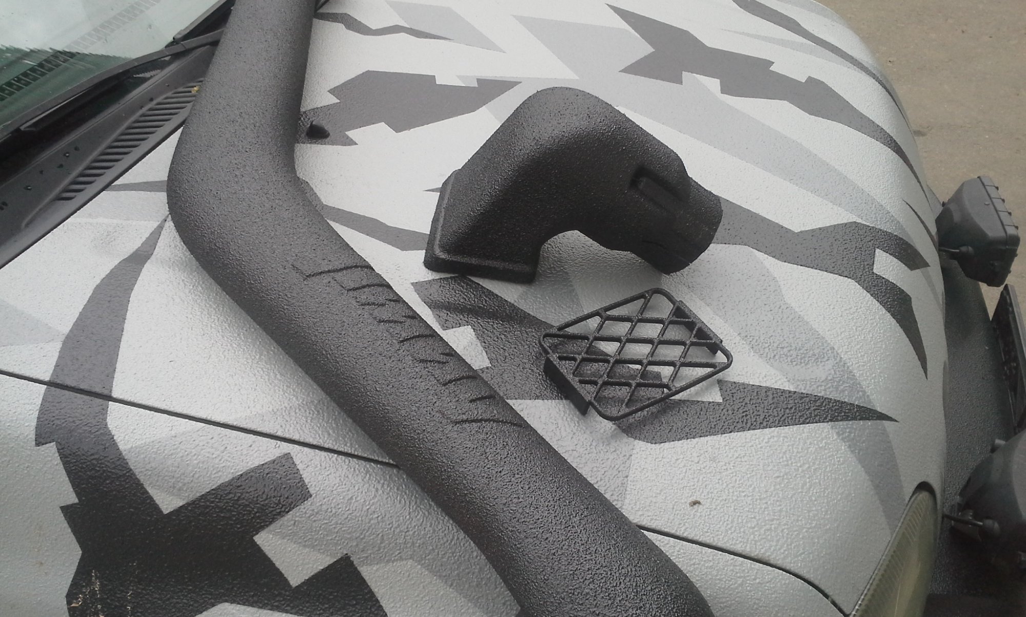

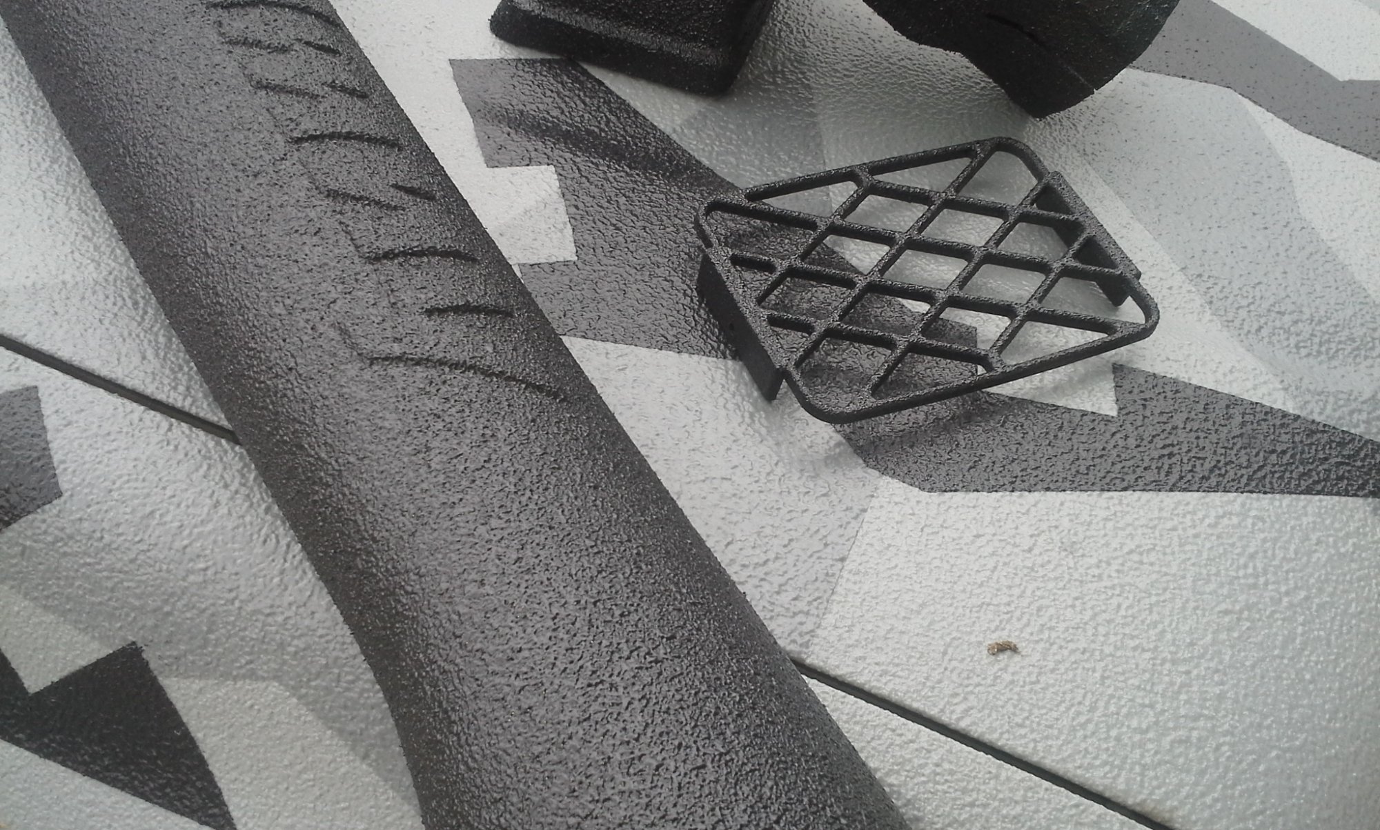

ну и под шумок шнорхель покрыли на джимника.

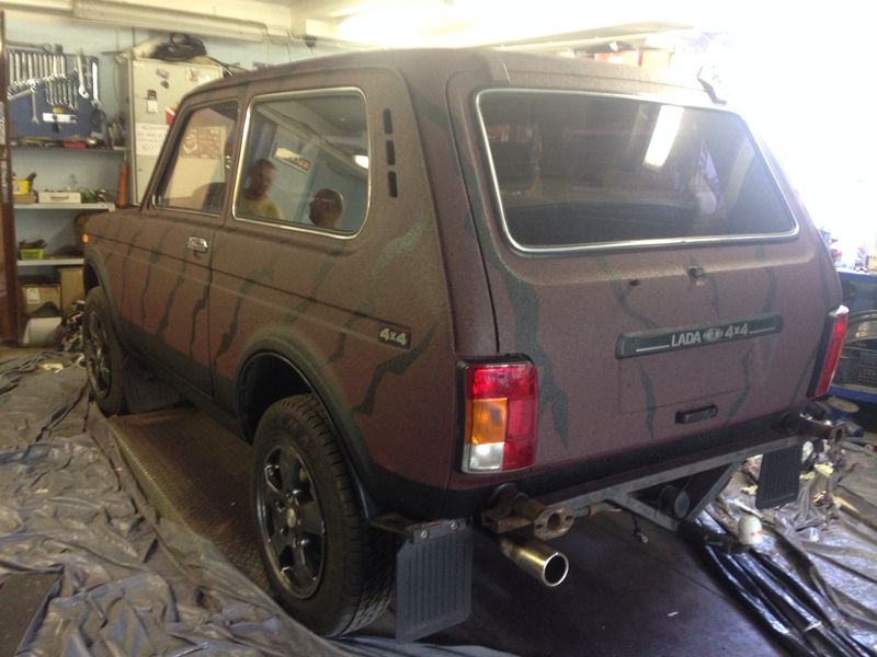

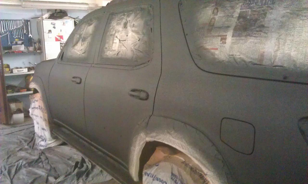

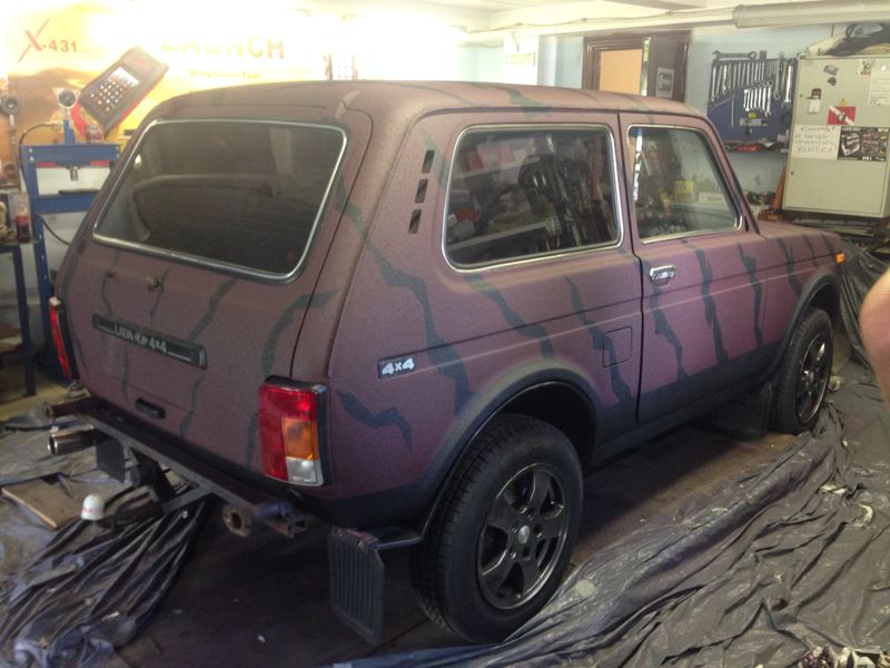

20140610_131746.jpg 20140610_131752.jpg 20140610_131756.jpg 9146898936b7fbf3ffc3e5319c8c2fcc.jpg [DOUBLEPOST=1406122789,1402414668][/DOUBLEPOST]нива хорошо получилась IMG-20140723-WA0000.jpg IMG-20140723-WA0002.jpg [DOUBLEPOST=1406122847][/DOUBLEPOST]нива хорошо получилась . темная вишня по птс. немного черных полос пустили и низ полностью черным.

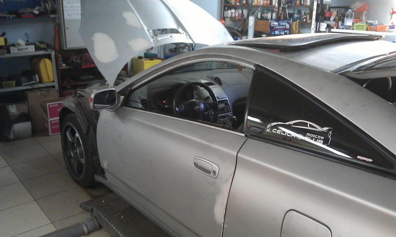

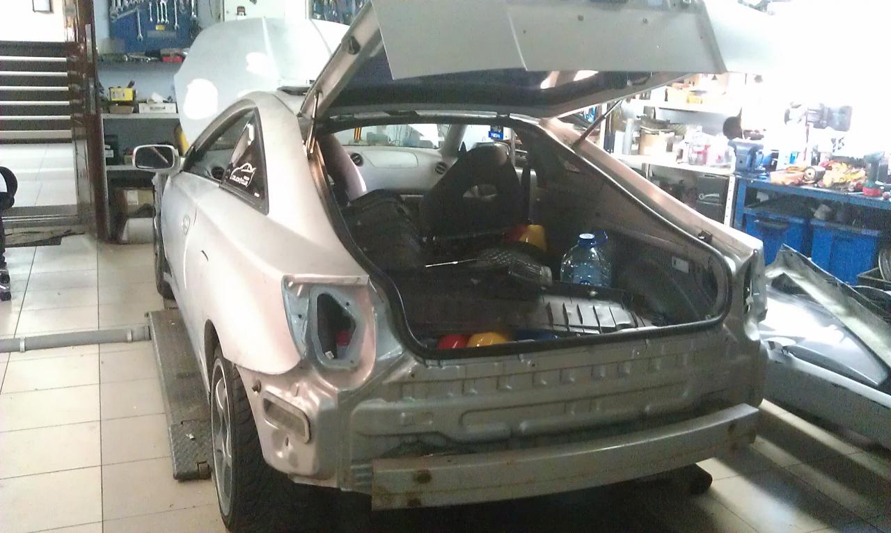

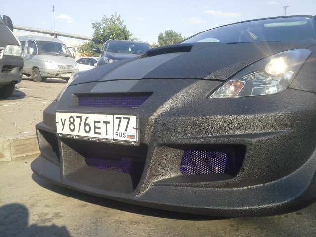

но не суть.. обсуждать типичные ошибки новичков не интересно.как и подготовку металла - ошибаются многие..куплена 23 селика на "погонять". в хорошей пленке ЗМ - но поклеена отвратно. по докам - цвет серый. решили покрыть черным раптором))) результат выложу позже.
вот такая селика..аналог двух великов..

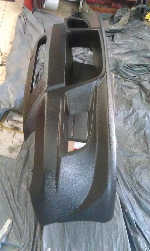

такая была и что всплыло после снятия пленки.. какая будет - попозже. так как сегодня примеряли петли под ламбо двери..ну захотелось ламбо двери) 20140725_140547.jpg IMAG2287.jpg IMAG2289.jpg [DOUBLEPOST=1406670659,1406482236][/DOUBLEPOST]что то вырисовывается. завтра обвес поставить и готово. IMAG2306.jpg IMAG2320.jpg [DOUBLEPOST=1406670734][/DOUBLEPOST]что то вырисовывается. завтра обвес поставить и готово. IMAG2306.jpg IMAG2320.jpg [DOUBLEPOST=1407454149][/DOUBLEPOST]долго ли .коротко...кому интересно. кому не очень..

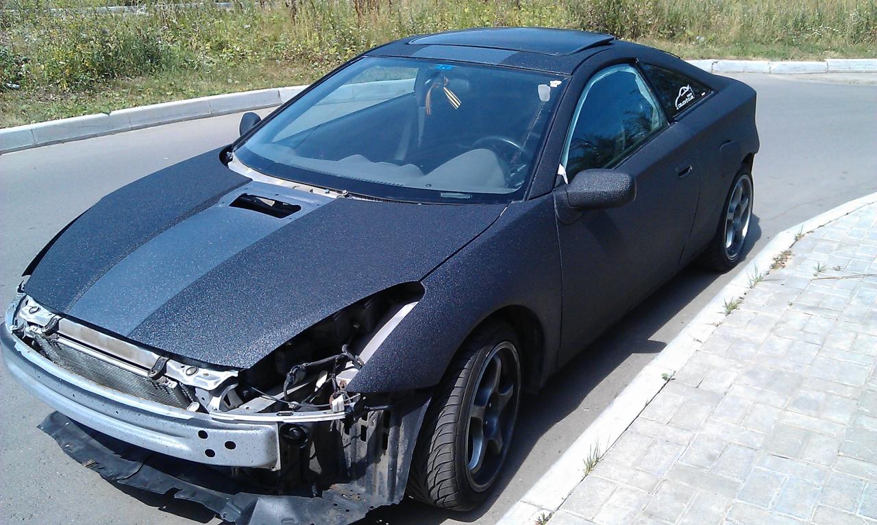

селика и секвойя.
что получилось с селикой. а вот с секвойей только завтра -послезавтра закончим. IMAG2386.jpg IMAG2387.jpg IMAG2390.jpg селика 2.jpg селика.jpg [DOUBLEPOST=1407454199][/DOUBLEPOST]долго ли .коротко...кому интересно. кому не очень..
селика и секвойя.
