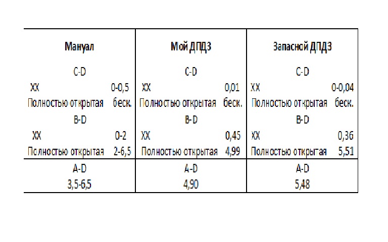

Протестировал ДПДЗ мою и запасную. В рамки заходят оба. Но показания на мой взгляд разные. Вот результат

Когда настраивал делал что бы между выводами B-D было 1кОм , т.е среднее 0-2 . И выключение по ХХ C-D так что бы при малейшем дергание тросика сразу становилось "беконечно".
