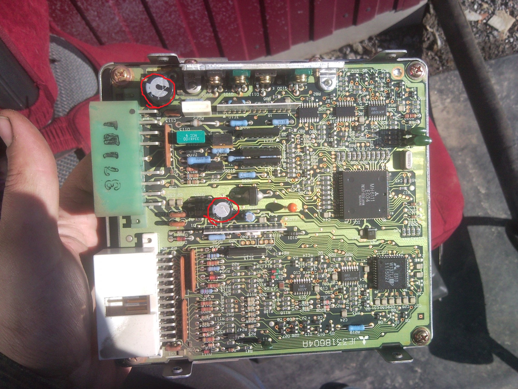

Это тоже конденсатор - керамический , в отличии от электролитического ему сносу нет , в схеме ЕБУ на сколько помню он как бэ на всякий случай (от помех).... он не сгорел и не умер , он скорее всего просто грязный от рядом протекающего электролитического большого . Электролиты дохнут от времени и температуры . поменяй вот их

Сегодня ездил в специализированный магаз с мозгом. Дядушка сказал что с керамическим кондером произойти ничего не может вообще а ножки почернели из-за того что электролитический потихоньку течет. Приобрел новые кондеры размером в 2 раза меньше этих но чуть мощнее(как посоветовал дядя из магазина)

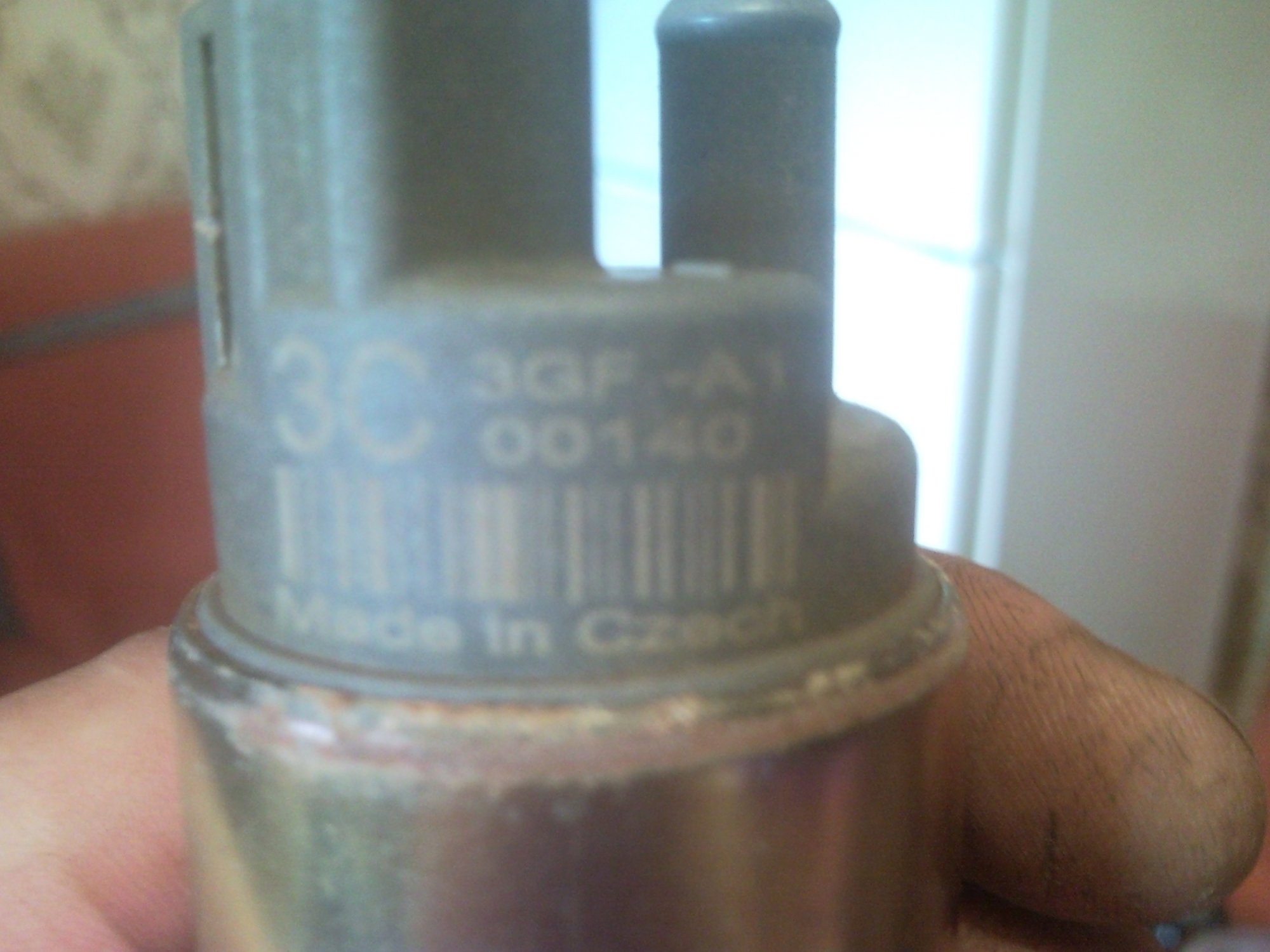

Пользуясь случаем заменил бензонасос. Стоял бош чешской сборки SNC00434.jpg . Цвет корпуса какой то странный... как перегретый металл или разводы масла в луже. Сейчас внедрил Siemens VDO маде ин германия SNC00429.jpg .

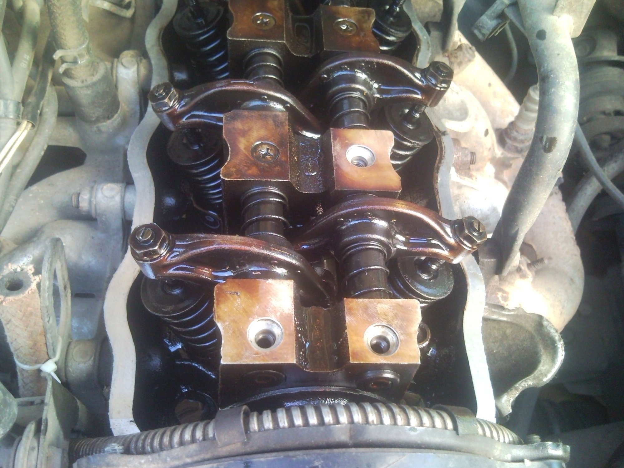

вчера вскрыл клапанную крышку и обнаружил... SNC00499.jpg SNC00500.jpg Винты были откручены напрочь. Но сидели на своих местах. Старая прокладка
J1228001

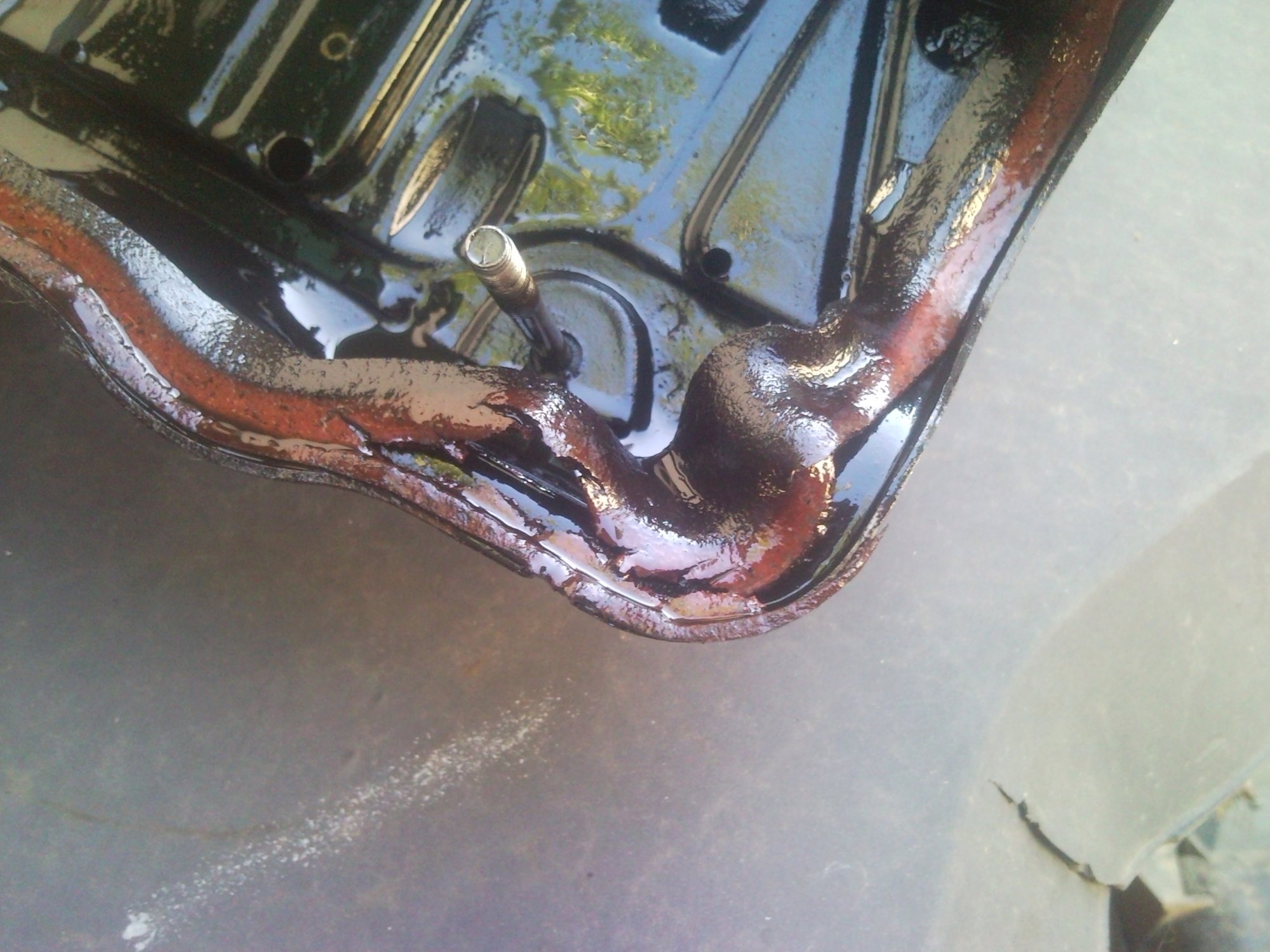

стала деревянная не отходила и пол года. Приобрел ударную отвертку. Закрутил ей винты посадив на SNC00501.jpg . Открутить можно только при нагреве до 200градусов. То что я принимал за стук клапана после закручивания винтов исчезло. Какие последствия повлекло их откручивание тоже не известно, радует что остались на своих местах. Поставил прокладку 818.011 Один день полет нормальный)

Такую же картинку увидел когда первый раз крышку снял , открученны 4ре болта , тоже на герметик , еще и шляпки немного зубилом застукал.

Я то их в прошлый раз закручивал "от души", были только 2 выкручены.... в начале темы написано.
