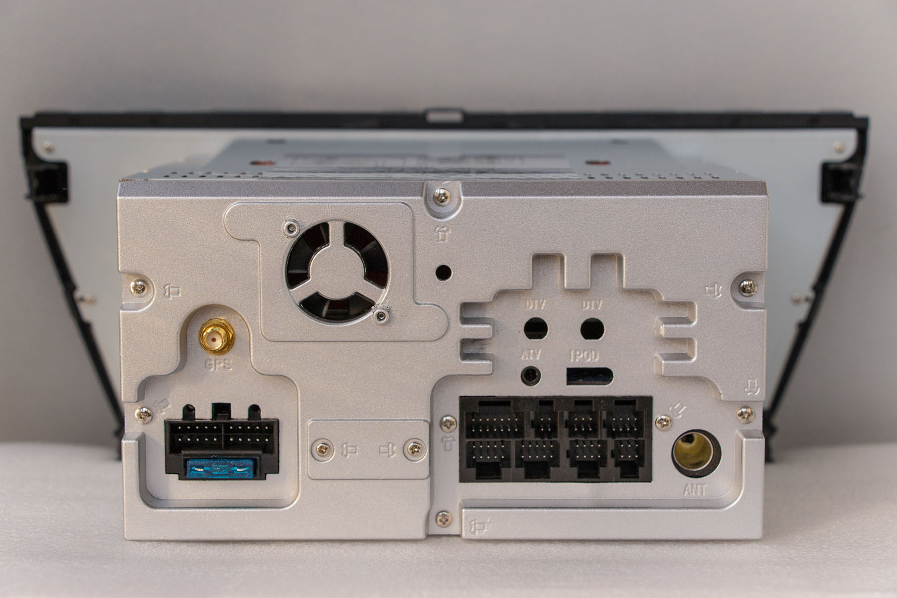

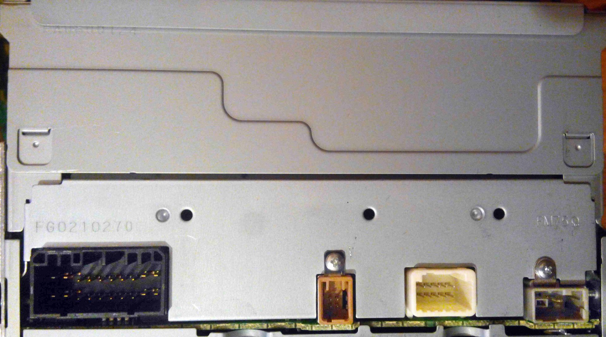

Я не очень понял эту фразу. Задняя стенка штатной ГУ показана на фотке выше, а задница той, которую я поставил взамен штатной, вот такая:
Никаких переходников, чтобы можно было ВСЕ разъемы, которые исходно были воткнуты в штатную ГУ, воткнуть в новую, нет.

А на наклейке на корпусе вообще ничего нет?...
Раньше на верхней части делали схему разводки...
Хотя тут такое количество разъемов, что только удивляться остается степени навороченности...

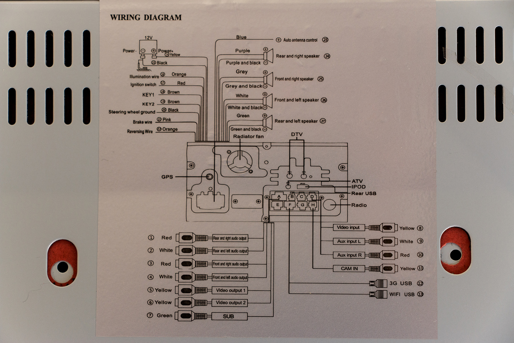

На корпусе новой есть наклейка. На старой - нет. На самом деле, с разъемами, которые расположены справа внизу задней панели новой ШГУ, все понятно. Туда подключаются всякие нештатные навесные устройства - динамики с сабом, ЮСБ сами по себе, с вай-фами и с 3g, внеш.микрофон, камера заднего вида и еще доп.видеовход со звуком. Один разъем не задействован.

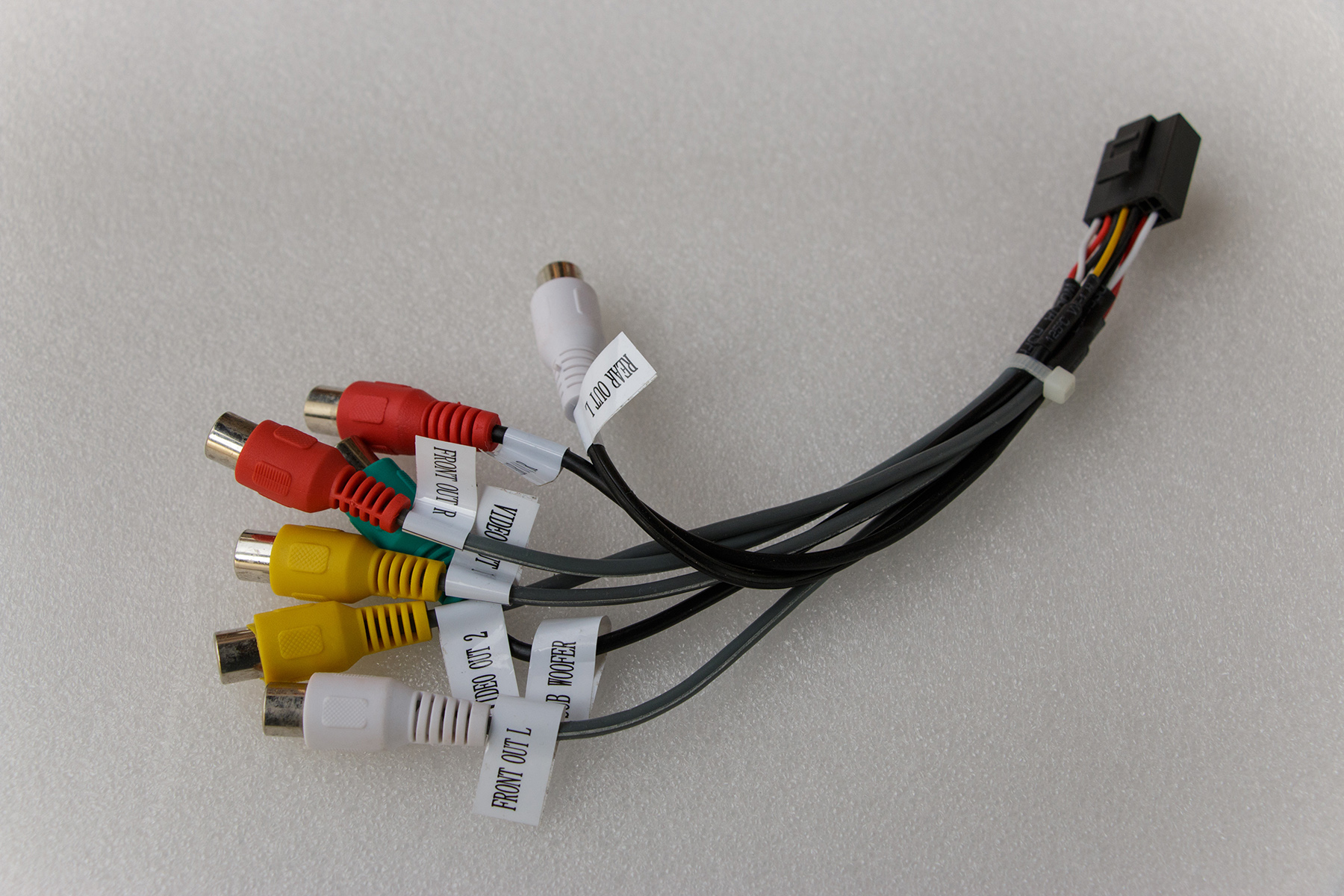

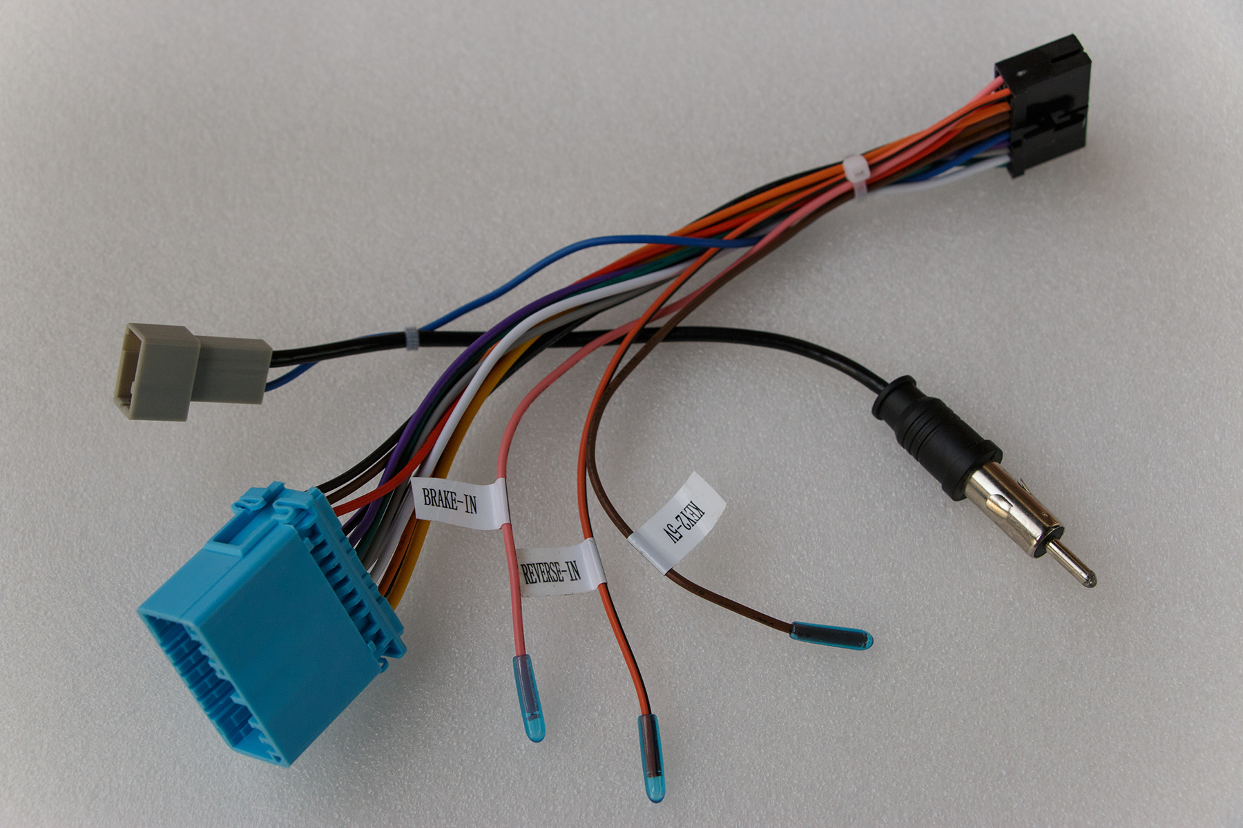

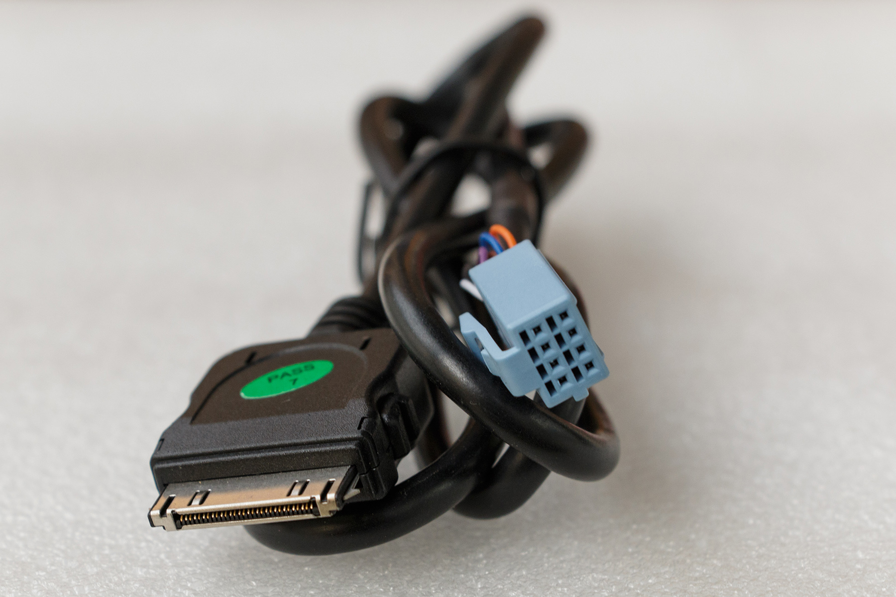

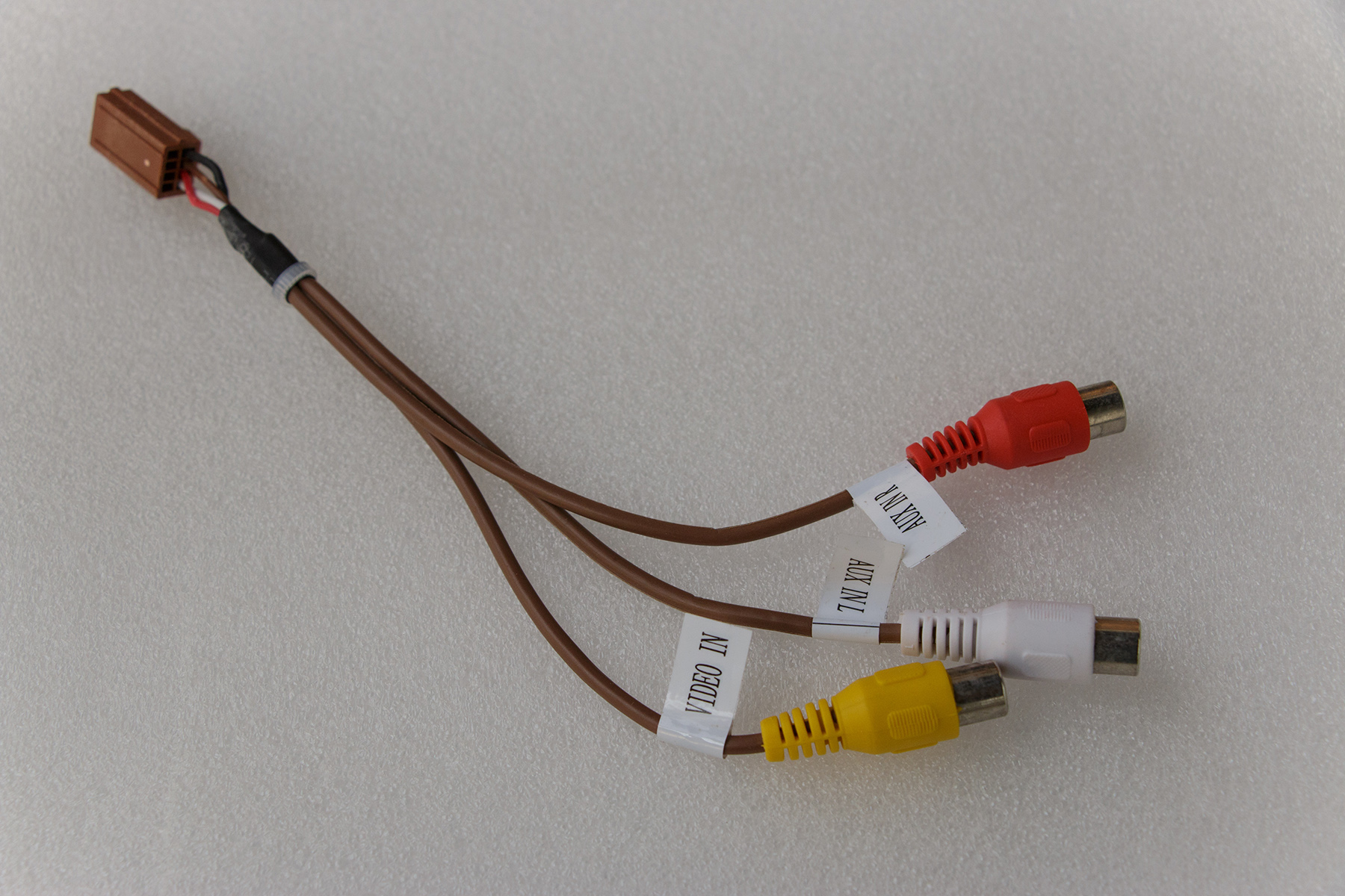

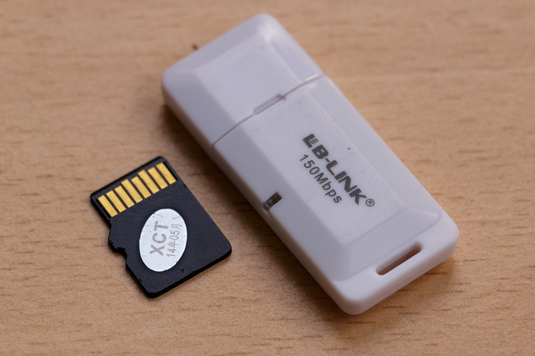

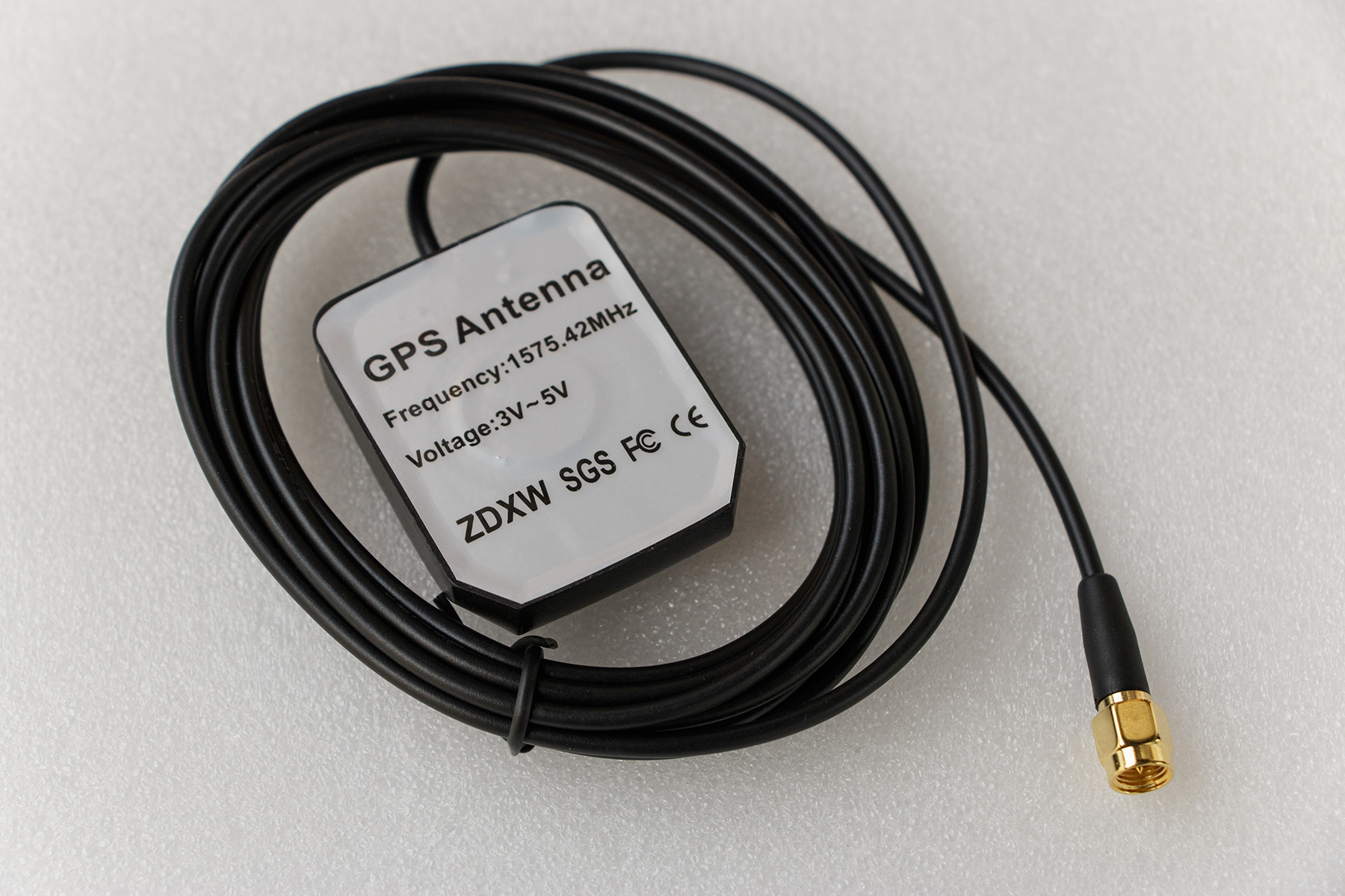

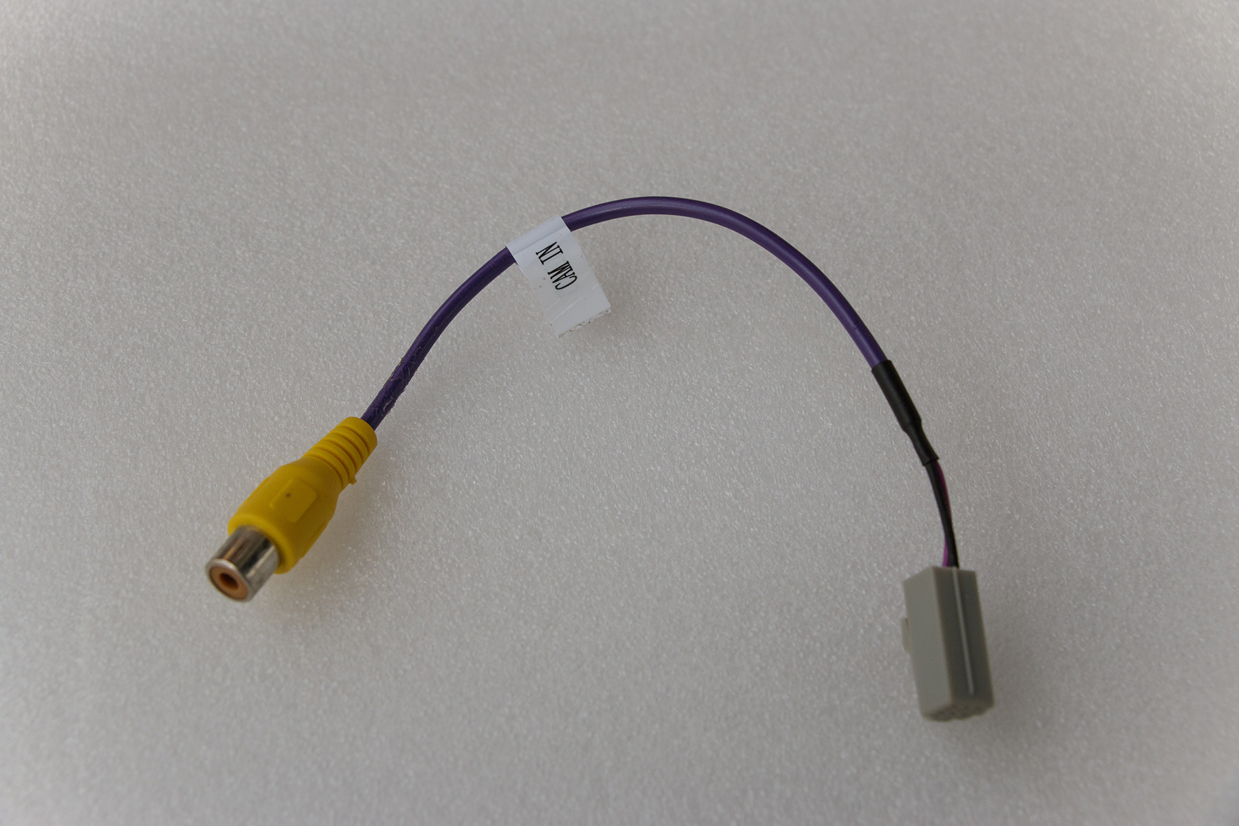

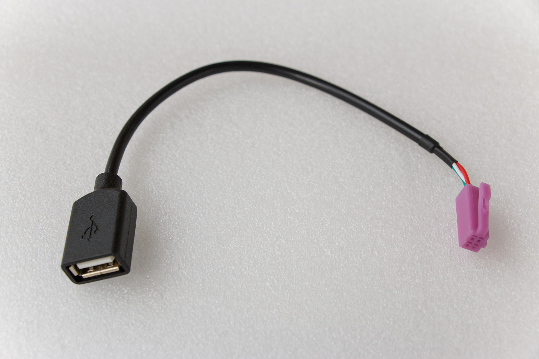

В дополнение к схеме новой головы выкладываю фото тех кабелей, которые шли вместе с ней (для информации):
В один из ЮСБ можно пихать вай-фай модем, который тоже был в комплекте:

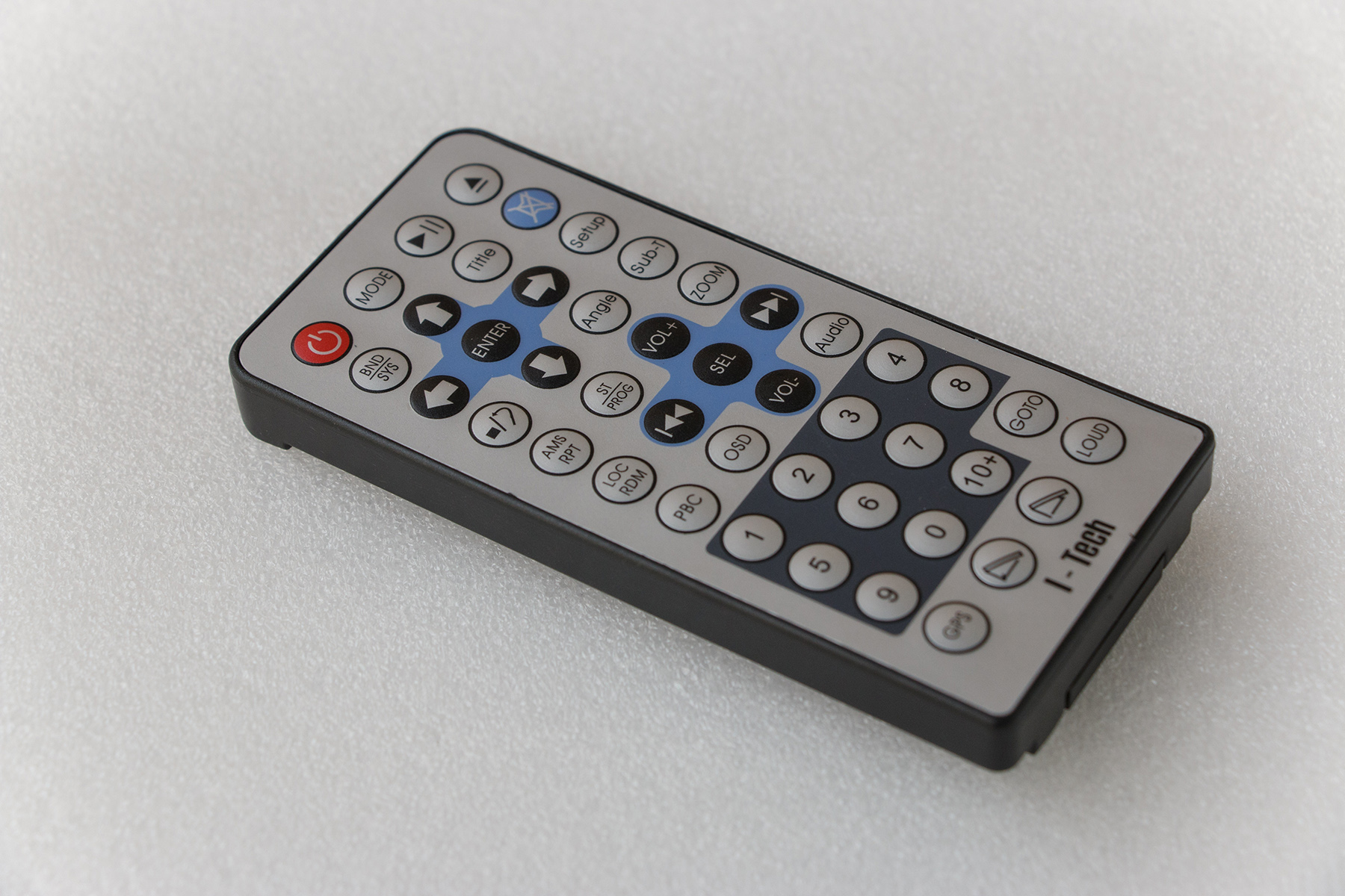

Еще есть пультик ДУ:
[DOUBLEPOST=1425406388][/DOUBLEPOST]Вот что написано на наклейке старой (штатной) головы:
Model 39101-61M01
Ref.No CQ-JZ33F0AE
Насколько я помню (когда-то искал инфу по ней), это Панасоник.

Я вот взял кабель со штатным 4-пиновым разъемом (который втыкался в средний оранжевый разъем старой ШГУ), не стал его изолентой заматывать, а подпаял к нему до штатного разъема еще один - розовый разъем (на 4 фотке кабелей сверху) - и у меня теперь работает штатный ЮСБ в бардачке между водителем и пассажиром. Очень удобно - там живет вай-фай роутер.
