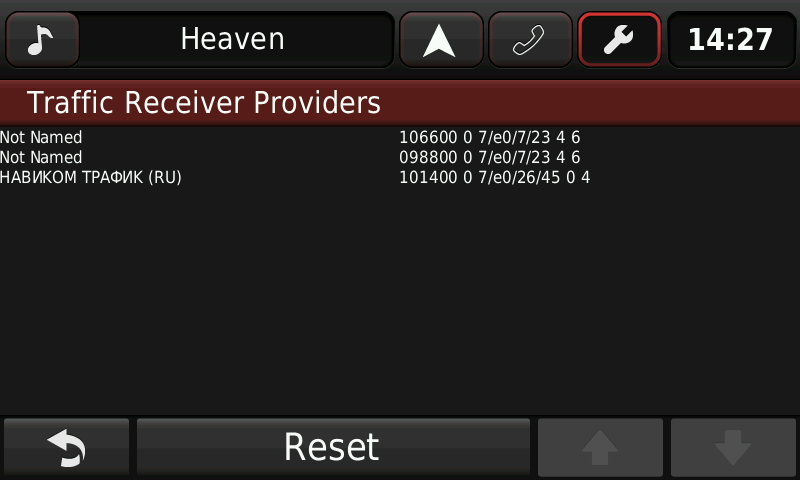

Звоночек ещё был так и в непоявившейся 3.70. У меня трафика уже не было, из-за этого откатился на 3.60. На 3.90 польстился, а тут те же грабли(. Возвращаюсь обратно. Хотя есть нюанс. В сервисном меню всё-таки подписочка имеется, и что-то там считает ))

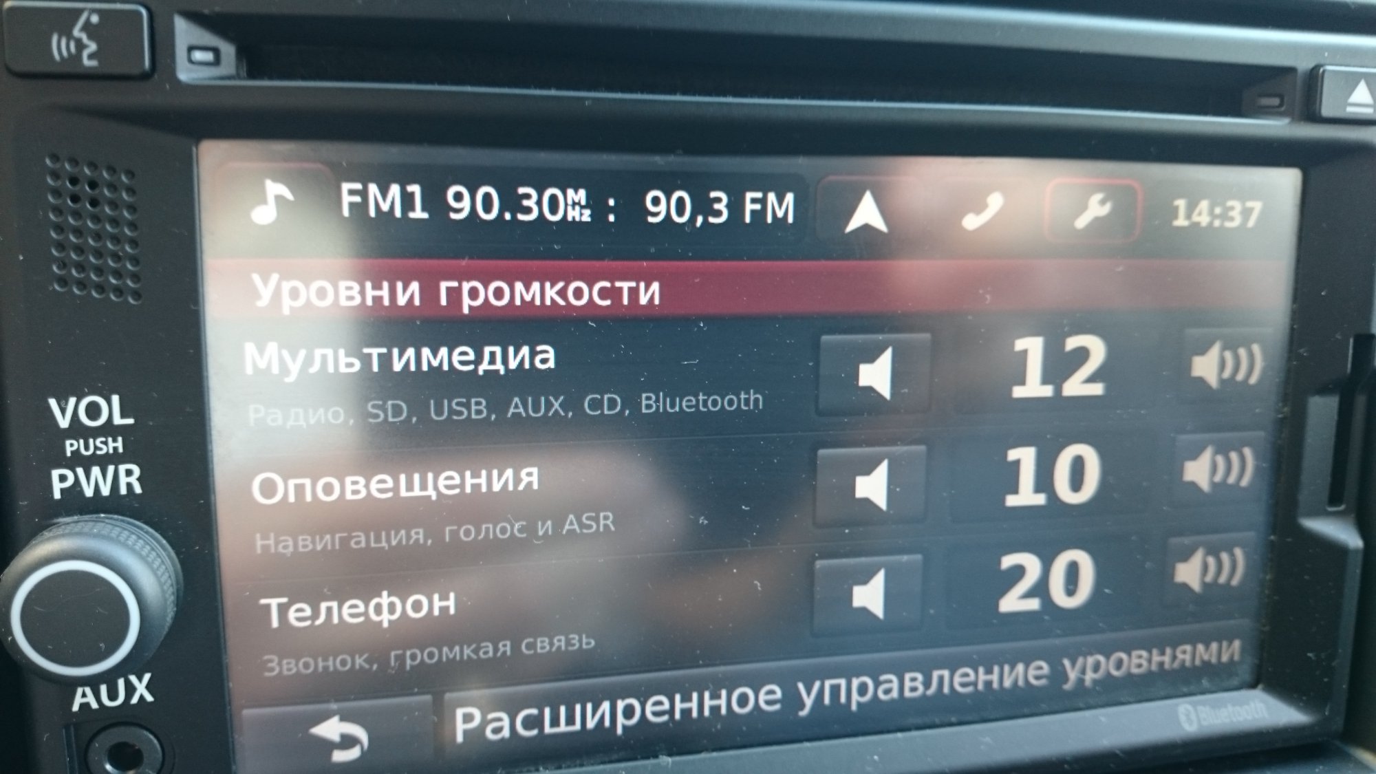

а можно как нибудь выровнять громкость навигации и предупреждений?
Если имеется ввиду громкость радио, телефона и навигации, то можно задать разные уровни: "Система-Звук-Уровни громкости"

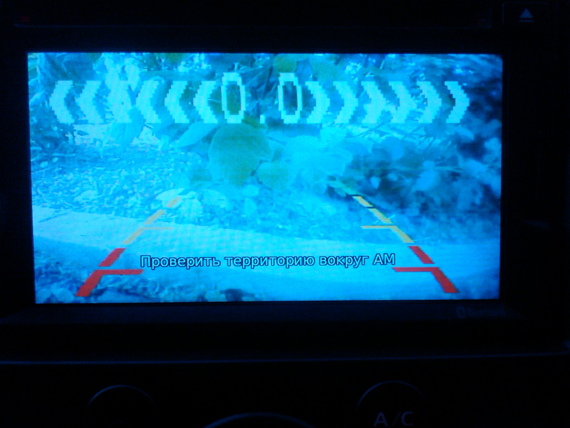

Запилил камеру на днях на ГУ. Интересует сообщение, которое оно выдаёт "Проверить территорию вокруг АМ"
Вот тут процесс и на последнем фото интересующая строка.
Сама работа может кому покажется так же нужной, потому как с миру по нитке приходится собирать, модераторы хоть в шапку вывесели бы актуальные темы.
На всех форумах одни и те же люди.
Да тут что- то особенно модерации не наблюдается)). По поводу установки КЗХ: можно поставить парктроник с выдачей сигнала на видеовход ГУ (типа consul RM080). Не совсем бюджетный вариант, но и не слишком разорителен.
Тогда картинка будет такая:
У меня в обе стороны стрелки и по нулям расстояние, т.к. корма в кустах ))

Да, мне на Драйв2 про такое видимо и писали. Но что сама надпись означает?
hind84
8 Май 2014
125
Tver
New Suzuki Grand Vitara 2013, 2,4 АКПП
А надпись означает, что не только в монитор надо смотреть, но и по сторонам головой вертеть)) Безопасность!! :-D
