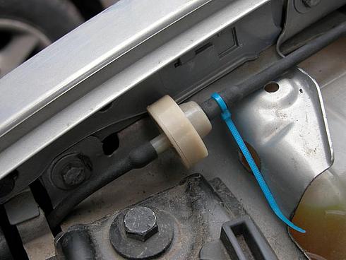

Так вот, я раньше вроде писал, что убрал клапана. Проблема слабой струи ликвидировалась, но появилась другая – после длительного перерыва в работе омывателя, жидкость не сразу льет на секло.
Что сделано: разобрал клапан, укоротил пружину, собрал его и установил (один) в общую магистраль. В результате на своем автомобиле проблему разрешил полностью, без особых усилий и минусов.
Вру, минусы есть – потерял пару клипс крепления утеплителя капота.
А на сколько витков укорачивать пружину? Клапан, как я понимаю, без корпуса просто в разрыв шланга, т.е. сам клапан - там и разбирать нечего? А то много откусишь - будет обратно сливаться, а мало - еще раз разбирать :D
Кстати, нашел Ваше письмо в архиве, посмотрел схему - у меня, похоже, только два клапана - по одному на форсунку. Либо у меня старая программа и там все таки три клапана, либо была модификация, после которой один общий клапан убрали.
А зад чтобы "облить" надо ждать три-четыре секунды, хотя клапан сразу под стоп-сигналом :((
Metrolog
24 Июнь 2007
126
72
Ответ: И это все о нем! Об омывателе :-(((
Прочитал ваше сообщение и хочу сказать, что у меня задний омыватель тоже работает с задержкой.
В систему клапанов не лазил и лил незамерзаку неразбавленную. Твкае впечатление, что кагда брал в салоне машинку, все было гораздо быстрее.Чешу репу.

сегодня починил
- решил начать с малого - проверить клапана на форсунках. дальний от водителя продувался в обе стороны
- снял теплоизоляцию, снял клапан, разобрал - пружинка и шарик, промыл и собрал. Клапан разбирал, подцепляя заглушку кусачками. Все.
при установке пистонов теплоизоляции надо быть очень аккуратным - капот сделан из фольги !
Третьего клапана не обнаружил - магистраль свободно продувалась от тройника до бачка омывателя - слышно было бульканье :)). Может тоже залип.
На все ушло 20-25 минут.
Удачи.
ПС: Я думаю, что оба клапана можно убрать, разрезать магистраль ниже тройника и вставить один клапан. Сопротивление должно снизиться и давление возрастет.
