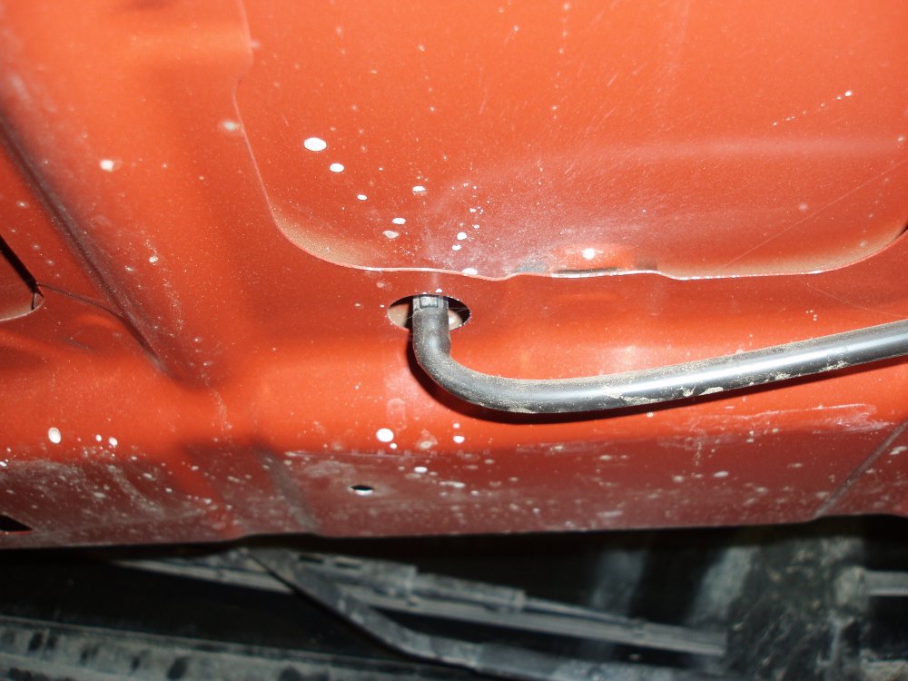

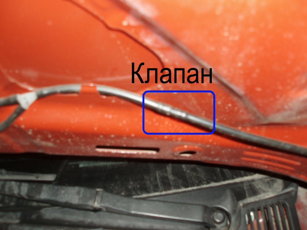

Продолжаю развивать тему.
В 6:30 было -22. Сёдня как и вчера, жижа жидкая, писалки не писают...Приехал я на работу, припарковался и решил "по светлу" и "на горячию" залезть-таки под обшивку капота, при помощи ножа поснимал половину клопов с водительской стороны, отогнул обшивку, и, как и думал, там оказалось тепло и сухо (т.е. не вижу необходимости выводить кембрики за обшивку)!!! :thumbsup: Далее я отсоединил кембрик идущий из-под крыла от тройничка (1 на рисунке) и попытался попшикать незамерзайкой, как я и ожидал - НИФИГА!!! :thumbsdown: Мои подозрения, что дело не в омывайке и не в фарсунках, а где-то глубже, оправдались! Моторчик жужжит, омывайке не течёт...
Коллеги, где стоит обратный клапан/ны и как к ниму/ним подлезть???
Детали 1,2,3 на рисунке из мануала, это что - просто соединительные штуцеры или клапаны? Иесли это клапаны (в чём я сомневаюсь), то нафига их 3 штуки, если достаточно 1 ну или на крайний случай 2? Кстати на 100% не скажу (т.к. спецом не заострял внимание), но мне кажется что деталей 1,2 там не было, а 3 возможно и есть, но где-то под крылом...
В общем думаю чё делать дальше... Чешу репу.
З.Ы.: Да, кстати фары омываются без проблем...
fraks
23 Октябрь 2007
1,981
390
Ответ: Омыватель стекла
Детали 1,2 - это и есть обратные клапана. Находятся под утеплителем капота непосредственно перед форсунками. Выглядят как трубки-соединители, но это на самом деле клапана. На Эскудо их можно раздернуть (разборные) и вытряхнуть оттуда пружинку и шарик. На Витаре это может быть и про другому сделано.
3 - не видел, вероятно просто соединитель, ибо там клапан уже не нужен.

Тааак... Ну допустим это клапана, и они там есть (я просто не обратил внимание), но это сути не меняет, до нх омывайка не доходит!!! Есть у кого идеи как найти косяк? Чешу репу.
Т.е. если есть ещё и 3 клапан, то может дело в нём? Ну к примеру клапана под фарсунками в сухости и тепле, а этот, как я понимаю под крылом, и хрензнает что там с ним вообще произошло... Как туда залезть? Подозреваю что геморно...

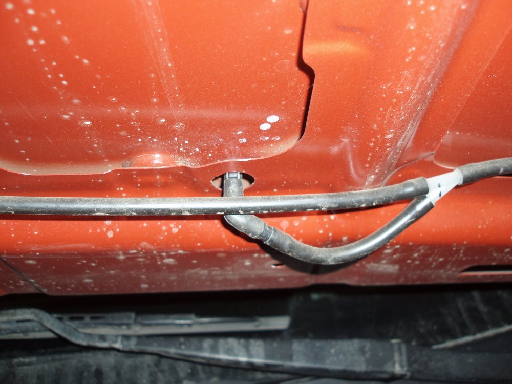

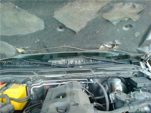

Кароче. Докладываю. Как Джон и гооврил , эти обратные клапаны 1 и 2 нахрен не нужны. это просто дополнительный напряг системы (буду снимать).
Никогда в системе водоснабжения обратный клапан не будет стоять в конце линии, только в начале, сразу после насоса (говорю как инж по водоснабу).
ТО что идет под номером 3 - банальный конектор собственно идет под другим каталожным номером (вроде я его вчерась видал).
Что касается неотточки системы, то видемо насос обладает своим встроеным клапаном (щас вот вспоминаю у меня на рено стоял просто насос и все, ни какого оттока жижи не наблюдал)
Вчера взял у жены обычный фен и поехал в гараж разбираться. Погреть смог только три места, сразу у петли капота, там сильный изгию под крыло и почему то шлаг серьезно жестковат был. Под серединой крыла (там тоже перегиб потому что место крепления шланга. И в районе самого бачка.
ХЗ где было заморожено, но полилось после этого замечательно... в системе 4-4.5 литров зимней жижи + паллитры вотки.
Окончательно вытянул шланг на капоте поверх утеплителя как у Джона и ИГНАТа.
С утра естественно хрен чего поливалось... однако, отстояв пробку на Звенигородке до Полежаевской, с радостью обнаружил что начало ссаца. Ура!.
Но всетки хренова... надо переносить весь трубо провод под капот, и убирать чертовы клапаны, сцыт ессественно не выше середины стекла.

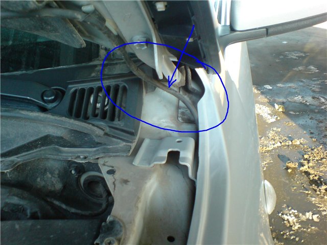

ну приблизительно как я и написал по итогам вчерашних исследований.
1) - считай поломка - единичный случай... 1из 100.
2) негде ему перегибаться там + он очень хороший и эластичный - не должон.
3) самое вероятное... находится он примерно (у меня) если представить колесо как часы, на 11 часов над колесом под крылом. - самое вероятное на мой взгляд.
4) есть перегиб при выходе из под крыла, на петлю капота, в закрытом состоянии очень сильно изогнут, и у меня почемуто весьма жестковат (возможно потому что был замерзшим (забыл пощупать когда жижка потекла :( )
Как итог считаю пп 3 и 4.
Выход один, утеплять трассу.
Когда я сёдня отсоединил тройник и пытался попшикать, он торчал не перегнутый на выходе из-под крыла, а так же он у меня был не жёсткий, патаму что был пустой (покрайней мере тот кусочек который торчал из-под крыла), т.ч. этот пункт тоже мало вероятен.
остаётся п.3, как ты до него долез?

Летом то пшикает всегда отлично, а вот именно в мороз, если жижа не замерзнет :)))))))) Щас кстати когда всеже потекла - ссало только до половины и ниже... жижа густеет, как и вотка.
Долез элементарно, сдираем три пистона в подкрылке и скрычиваем винт котрый жмет подкрылок к бамперу. Колеса полностью в право. Сдергиваем защелки бампера с крыла...
Получаем отгиб подкрылка, и отгиб бампера в районе фары - рука пролезть может.
Внимательно изучаем пространства. Прозрачный селиконовый (читай дубовый) шланг нам не нуден - это задок (сним все кончено, тока до потепления), черный непрозрачный и мягкий на ощупь - наш.
Если не заленюсь щас сходить к машине (холодно всетки) сфоткаю о каком перегибе у крыла и петли капота я говорю.
Вопрос к Джону, пока он просматривает тему... чем ты соеденил шланги вместо клапанов? Или ты их просто распотрошил?

Значит сходил подышал свежим воздухом.
Синим обведено приблизительное место нахождение соединителя, под крылом
Место перегиба шланга... так то оно еще культурно выглядит, но когда капот закрывается угол сложения трубки сильно меняется.
+ стрелкой отмечено что у меня петлей его чуть не перерубило (может потому и не шел водичко??? )))))))))
Под этим местом точка крепления шланга (под крылом) и тоже идет легкий пергиб (имхо не существенный)
Ну и собственно сам колхозный обогрев... сделано топроно, безжалостно и на скорую руку.
Все равно обивка испорчена на мойке.

проблема давно решена. (по крайней мере у меня) писал в теме "И это все о нем! Об омывателе :-((("
учитывая живой интерес до сих пор и то что возникла необходимость слить замерзайку к названию которой производитель нагло добавил приставку "не" и цыфры -25
повторяюсь уже в этой теме и с фотографиями.
2 клапана не нужны, сложнее их продавить. оставляем один и ставим его в общую магистраль. я еще укоротил пружинку. как писает видно на фото. вообще клапана убирать не рекомендую. в моем случае не проканало - жидкость шла с задержкой, так как стекала обратно в бачек.
если у кого стоит клапан на выходе насоса - вам повезло, можно и убрать оба, а у меня такого нет.
Вот не знаю почему не проканало.
Но. никогда клапан обратный не ставиться на выходе, только на входе после насоса. Иначе как поващему он может поддержать столб воды???
Если бы у нас были только эти клапана, то вода держалась бы только после клапанов, все что перед - текло бы обратно - иначе быть не может. Потому и держит перед собой, что по конструкции перекрывает обратный отток - не может он за собой держать.
ДЕлуаю предположение что они для образования давления.... только не пойму зачем... для меня вапще загадка для чего они там.
но с точки зрения водоснабжения - они там бессмыслены
