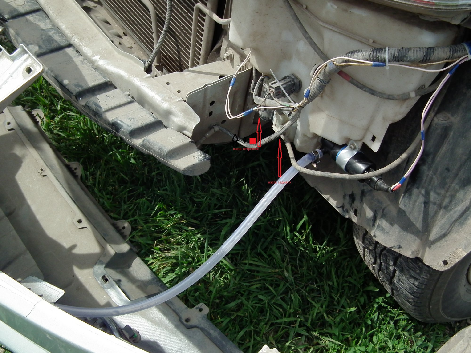

Нашел старую фоту (для тех ,кто в живую не видел сей узел) Штатные насосы помечены-остальное самопал.
