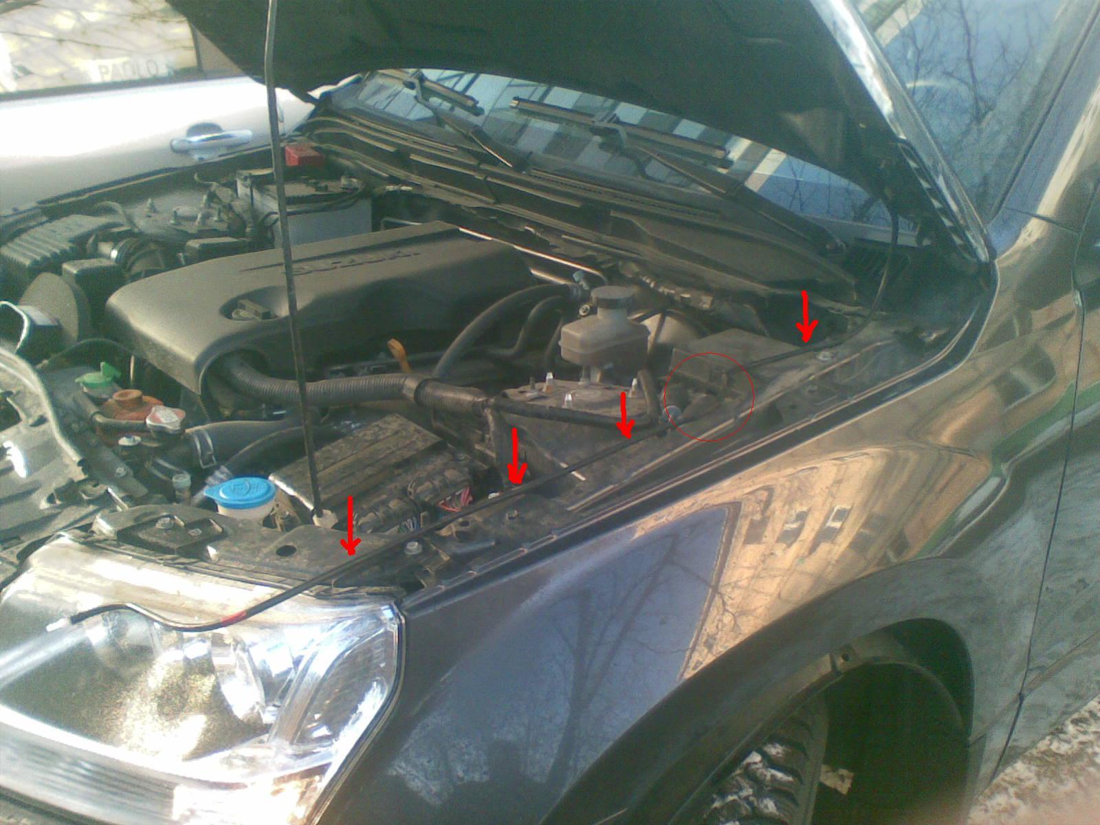

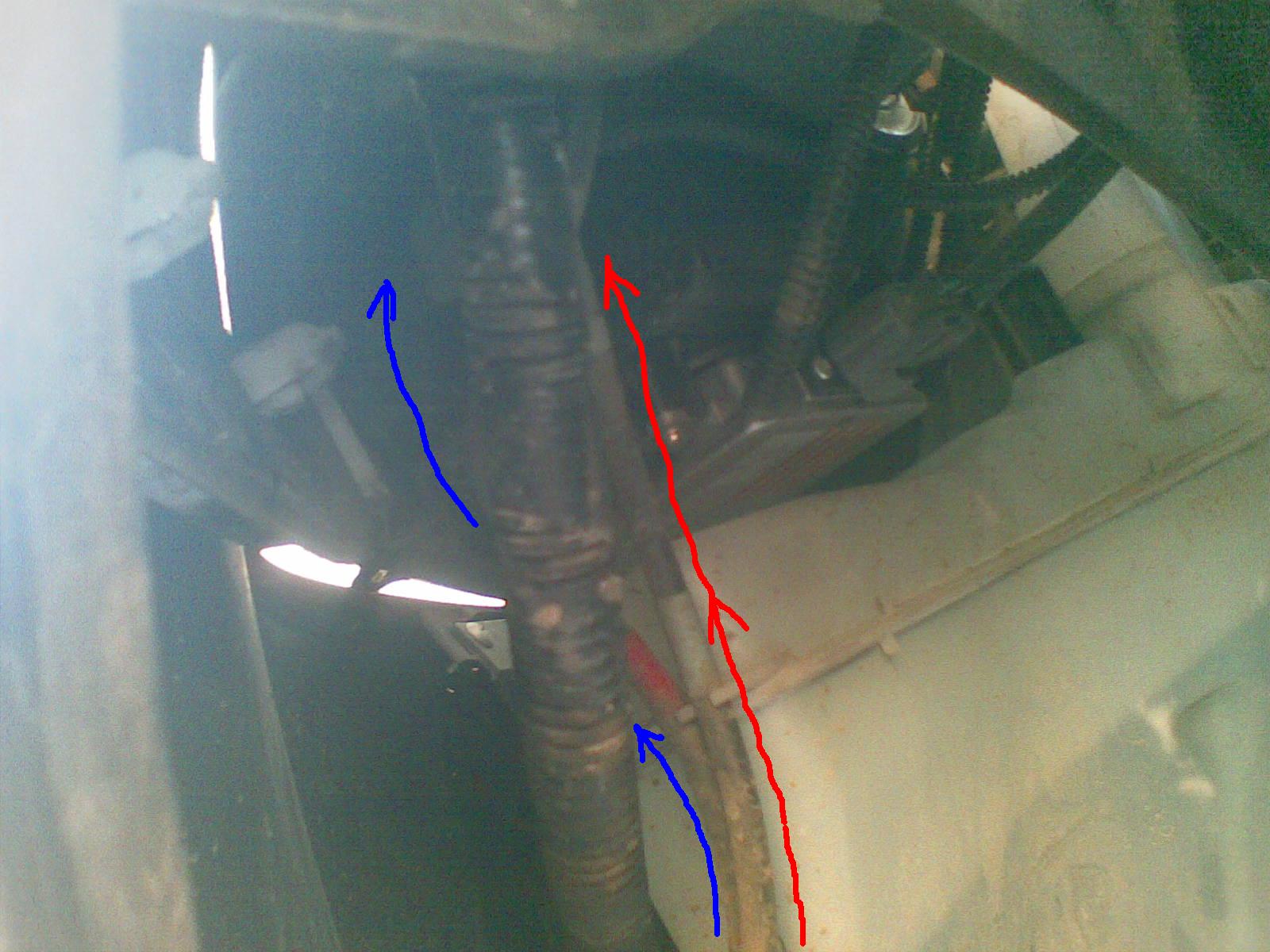

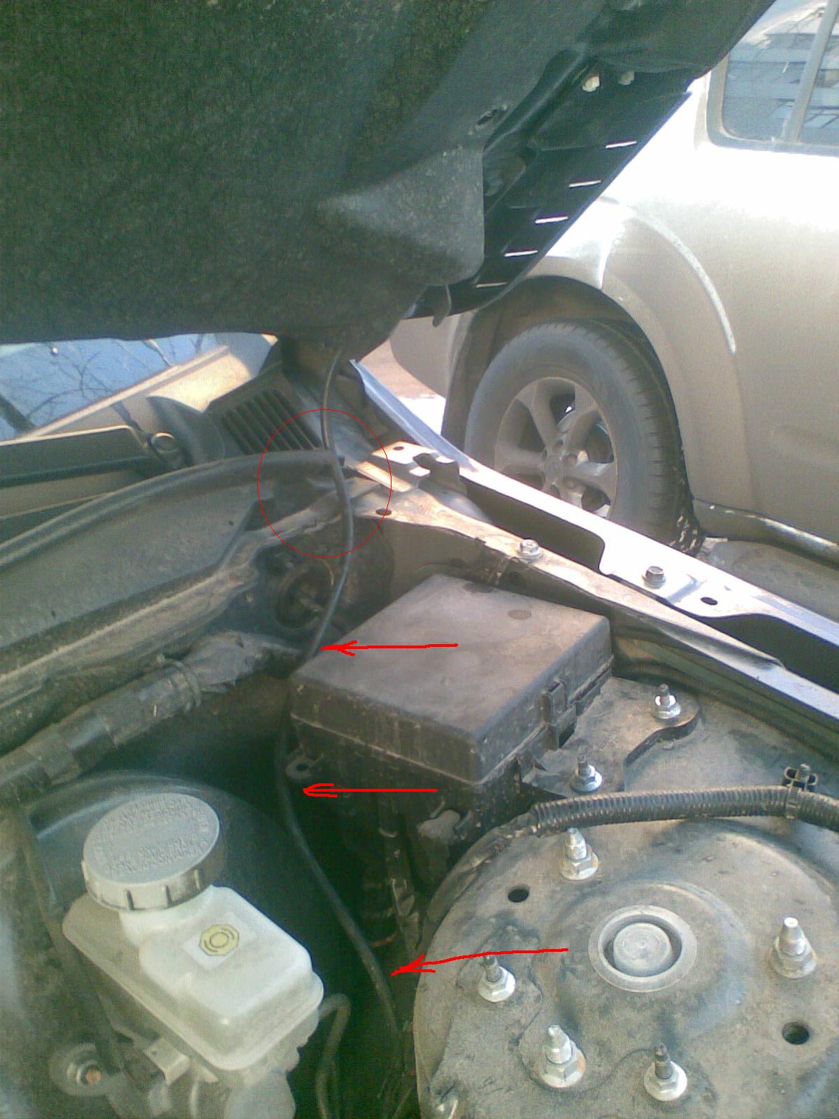

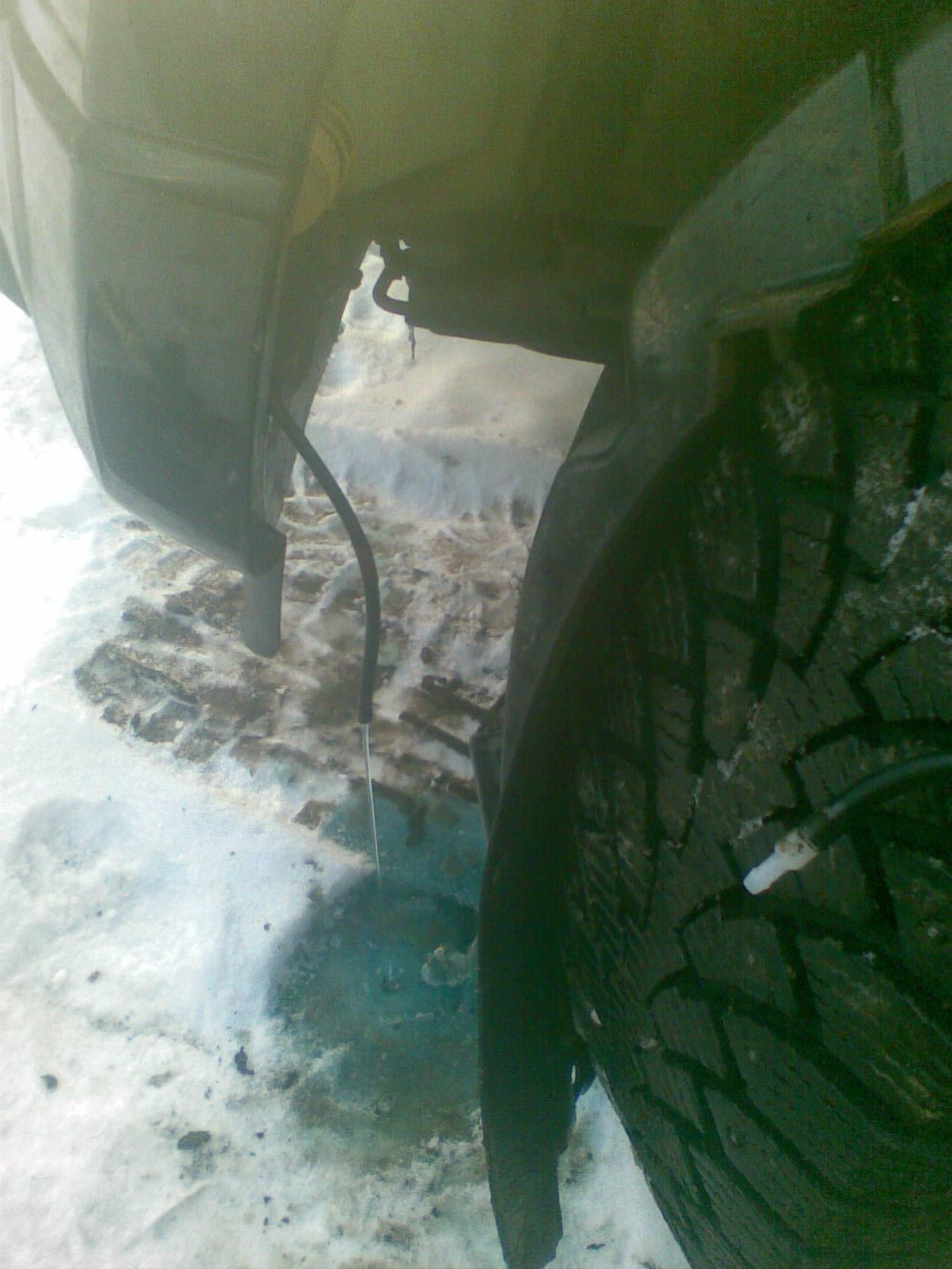

И вот чего насмотрел, скинул подкрылок как ты говорил :thumbsup:, и моему взору открылась такая картинка
Синим обозначен кембрик на лобовое и уходит под крыло, красным - на заднее стекло и уходит в подкапотное пространство, далее вдоль крыла.
Где заканчивается верхняя синяя стрелка (тут на фотке не видно) находится штуцер 3
После того как я его рассоединил и отпустил шланчик который идёт от насоса, оттуда потекла омывайка:
Что подтвердило мои предположения о том что в бачке ничего не замёрзло.

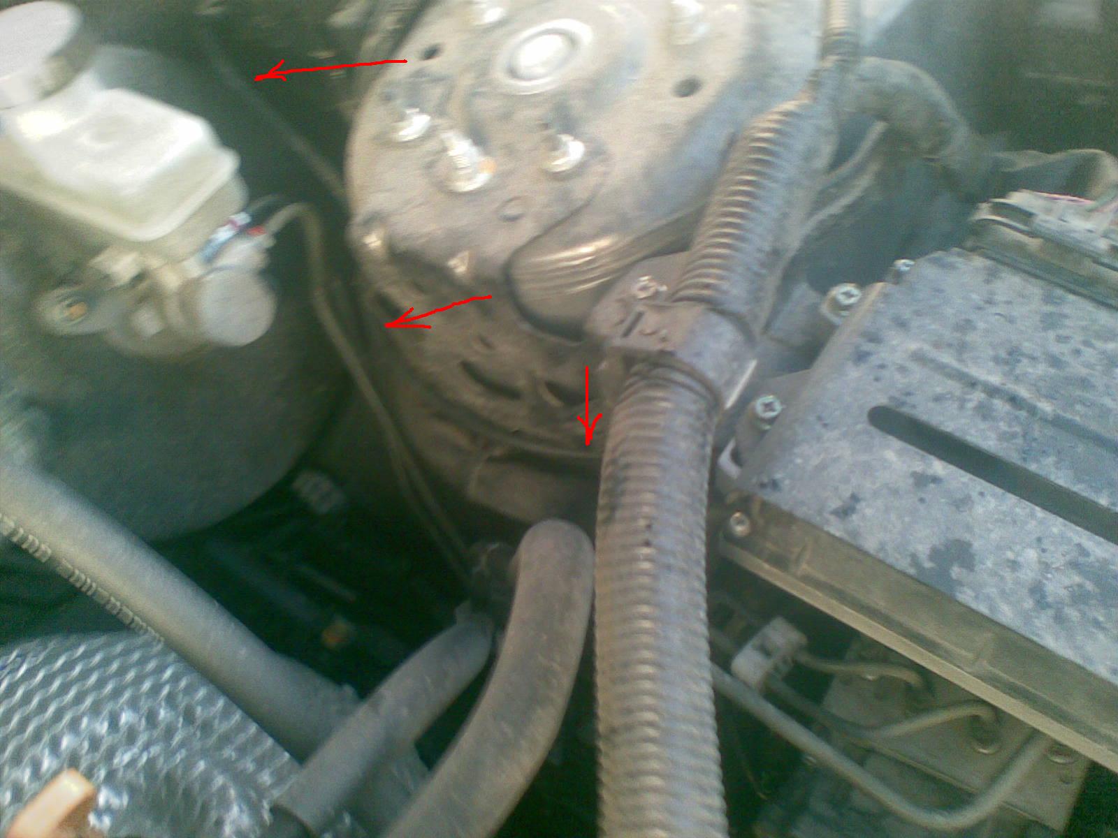

Далее я полез в те два места где грепится кембрик под крылом, и тут тоже всё оказалось там же где ты указал, кембрик просто был примотан изоленой к двум пластиковым крепежам, я просто перезал изоленту на них и вытащил этот кембрик наружу:
Вот он лежит, когда я его вытащил он был весь дубовый, кружочком отмечен тот изгиб про который ты говорил.
Далее я отстегнул опять три клопа (знакомая процедура, её я делал с утра), и отсоединил этот кембрик от тройника:
И тупо, размял его, потом продул ртом, и густая жижа выскочила из него! Не ровно д

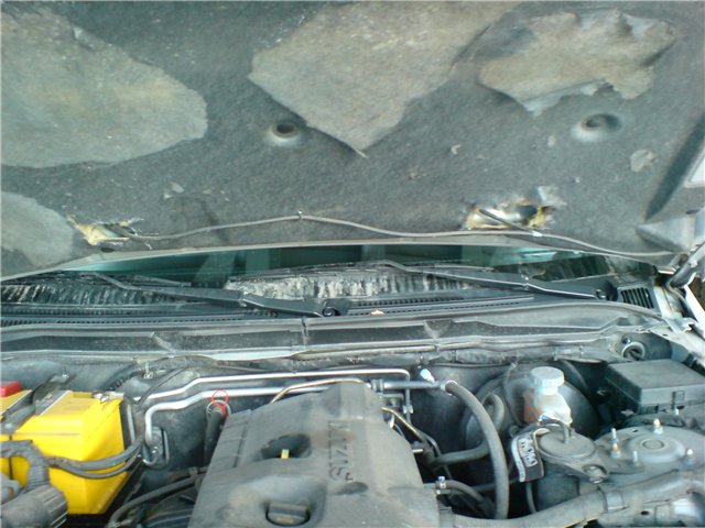

Ну а далее я начал всматривать как его проложить под капотом, чтобы хватило длины и он ен перегибался бы при закрытом капоте, получилось вот так:
Там и тепло и сухо :thumbsup: кружком отмечено положение кембрика в котором он не прегибается при закрытом капоте, ещё фото, тут показывается как он идёт дальше:

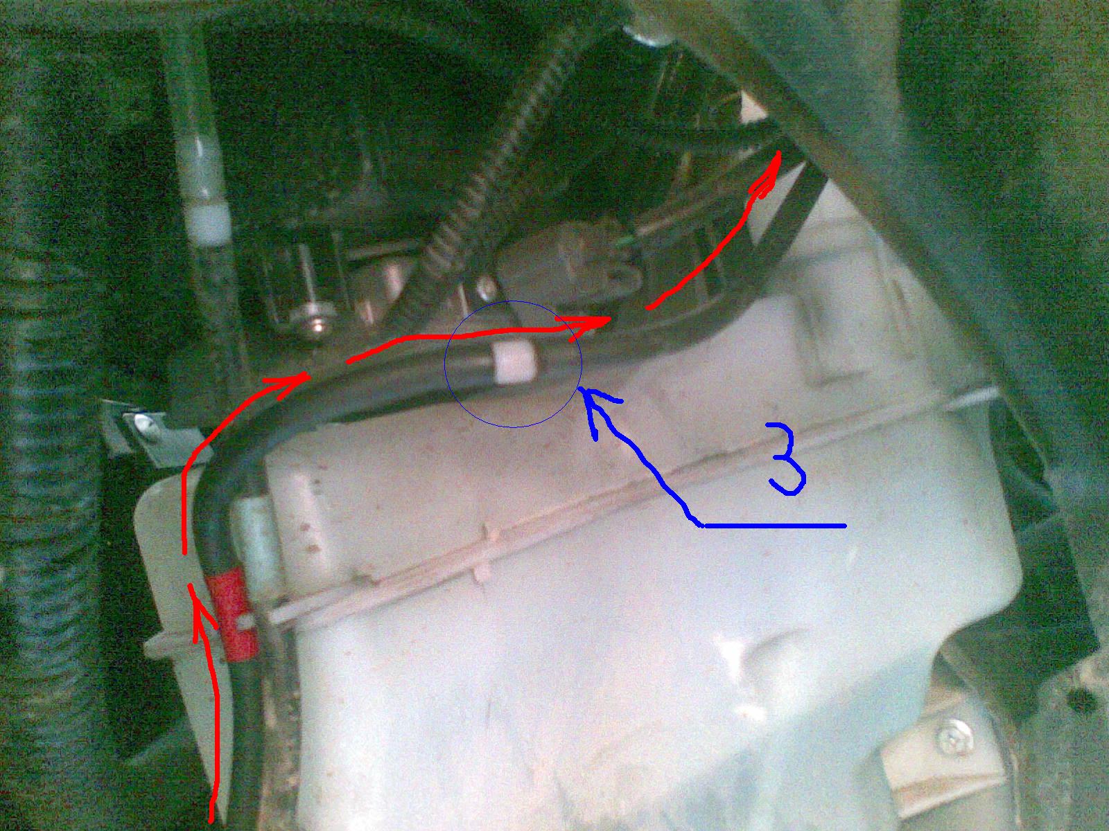

Вот так соединился с первым шланчиком (сравните с 1 фоткой):
Тут виден штуцер 3
Вот в принципе и всё! Всё попробовал, всё брызгает на 5+ давления у меня всегда хватало, и брызжет на нормальный уровень лобовухи - выше сердины ;), приделываем обратно обшивку и подкрылок! Осталось толко зафиксировать кембрик под капотом хамутами пластиковыми или опятьже изолентой, ноэто уже дома, т.к. под рукой ничего нету.

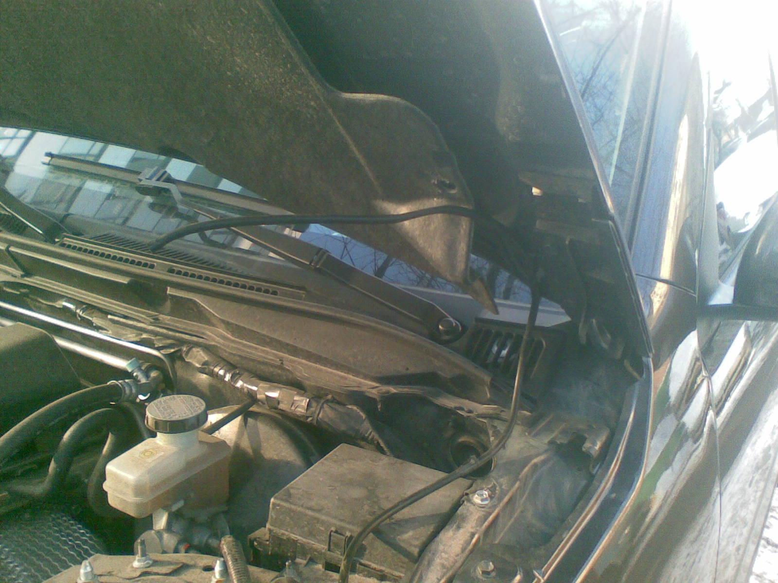

Слушай, а я подумывал как бы тут пропустить.
чтото стремает меня шланги рядом с выпускным пихать....
Да, и я так и не понял... точнее в каком месте примораживалось? по середине крыла или около соединителя??

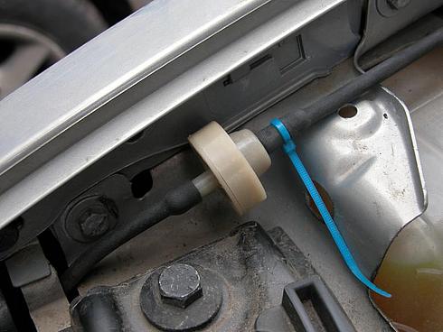

на капоте трубка так и осталась под утеплителем?
Ага, так и осталась :thumbsup:
Вот так я примерил первым делом, но так он точняком перегибается, быстрого решения не было найдено, имхо есле пускть так то надо что-то колхозить, возможно какие-то преходники...
Промёрзло под самим крылом.
так я и думал...
хотя вру, я всеже думал так % на 40, на 60% грешил на №3 соединитель

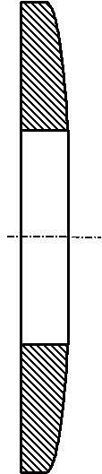

А вот есть у когонить мысль, из чего/отчего можно было бы приспособить вот такой девайс ??? Д= 15-20см
Габариты конечно великоваты, грубый рисунок. Но суть в следущем.
Вырезав дыркки под форсунками в утеплителе, в клеиваем в них эти девайсы, и получаем как бы эдакую окантовку, получается ровненько и красивенько.

есть клипсы, стоят 13 руб. срезать середину будет подходящее отверстие.
внешне похожи на те клипсы, что стоят на капоте у нас, только диаметр побольше на 10 мм.

наружный D=25-30 mm
внутренний - можно сделать такой, какой необходим.
на картинке сечение для представления формы.

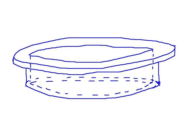

сделал чертежик, вот так нагляднее я думаю будет. Все размеры в ММ
Причем что характерно... форма не важна, круглые ли они (в плане) или квадратные ли... это не важно, главное что б сделать окантовку

Если бы ты не так сильно всё покромсал, можно было бы люверсы туда воткнуть. А на 10-15см их боюсь не бывает.

Я так же дыры сделал, только поаккуратней и размером 40-50 мм, не больше, вполне достаточно, чтобы жидкость, вылетающая из форсунок круто парила, она реально горячая брызгает!

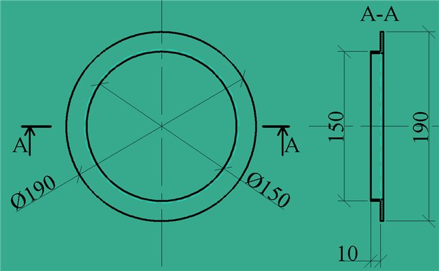

подумал прикинул... d-150мм - много, d-100мм вполне достаточно.
Ну мне не стока для витары, сколько хочу в свифт так же сдалать - тока аккуратненько... на витаре он и так весь пошамкан (утеплитель) потому особо не аккуратничал
ну могет ты и прав, тогда задача усложняется, от 50 до 100мм - имхо еще сложнее найти, что нить подходящее на роль окантовки... ну не прет меня когда вата торчать будет по краям, а так пластмаску вставил, приклеел, и как будто так и було :)

Нашел интересную вещицу... минимальный размер 100х100
надо будет сползать в магаз вентиляционного оборудования... решение найдется даже видимо лдоя сильно разодраной обивки как у мну, особенно если просто сверху решеткой прикрыть
О, так это уже не решение проблем с омывателем, а самый настоящий "тюнинг" подкапотного пространства - с разноцветными решётками для каждой форсунки ;)

Ответ: Омыватель стекла - тюнинг подкапотного пространства :))
Найти трубку-вырубку нужного диаметра, разметить дырки. снять утеплитель, вырубить дырки, поставить обратно.
есть ткань, которую портные используют для ...(ну чего то там - не важно)
эта ткань с одной стороны вроде как клеевая. клеится на другую горячим утюгом.
так вот можно весь, или часть капотного утеплителя оклеить
Флизелин.
Утюгом по неровной поверхности будет трудно. При не комнатной температуре я бы не клеил. Если ткань не новая ... или скажу так, на не чистую поверхность пристает плохо. Лучше, если поверхность ворсистая.
Господа. Дело, конечно, хозяйское, но как минимум, я бы рекомендовал "тюнингу" невозгараемость используемых материалов.
Добавлено через 9 минут
Может просто вырезать по четкому контуру (круг, прямоугольник с закругленными краями ...), а края обмазать немного клеем, чтоб не обтрепались.
Сорьки, если лезу в чужой огород, но себе сделал бы так, как написал. ... :D Чем меньше деталей, тем меньше чему ломаться.
От доброго совета, еще никому худо не делалось ;)
Доброго дня !
Сегодня решил и у себя провести "тюнинг" омывателя. Трубку из под крыла вытащил, проложил по новому, возможность перегиба у петли капота учтена.
Так же несколько укорочены пружины в обратных клапанах. В плите теплоизоляции, отмечены места установки форсунок и вырезаны с помощью фрезы-коронки диаметром 25 мм. Получилось аккуратно и вставки в принципе не нужны.
трубки вынимать из под теплоизоляции не стал. Результат "операции" стал виден через пару часов в снегопад.
P.S. Если вставлять кольцо в отверстие для прогрева форсунок, то надо бы проверить температуру плавления пластмассы. реально под выпускнум коллектором может потечь.
