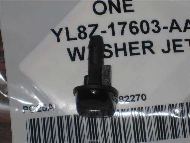

Ответ: Омыватель стекла
Все, купиль. Точнее забрал .
Вчера засел в гараже стал устанавливать
Маздавская форсунка
Форсунка мазды и Свифта (начал к нему вначале мерять пока он в гараже был). По сути габариты почти одинаковые, посадочные точно. Сузуки слева, мазда справа
тоеже самое, немного др ракурс
НА маздавской форсунке с лева видим большой выступ - его треба сточить.
Для свифта эта форсунка - не идет... дует куда то за крышу. :( будем мастырить вольвовские.
а вот уже результат на Гранде.
Как видно с фоток - бьет по центру стекла.
Сегодняшняя утренняя проверка показала, при скорости 120 - бьет попрежнему в середину стекла.
Жижа та же зимняя что и зимой пользовал - не бадяжна с водой. Моторчик - родной + жигулевский.
Плючы в общем все те о которых уже говорили.
1 экономичнее расход.
2 больше смачиваемая площадь стекла.
3 деже если зимой упадет опять давление насосов, все равно будет нормально, потому что поливает широкой горизонтальной струей, и в дворник поднимет воду с любой нижней точки.
И есть один + о ктором никто не поведал, за то я сегодня не мог не порадоваться... при большой сколрости и достаточно обильном омовении стекла, вода не сдувается на боковое (водительское) стекло! Видимо за счет того что воды теперь требуется меньше.
Обнаружился прикол. Заказывал я форсунки от Мазды. а по номеру привезли от форда.
ЗАплатил как за маздовские.
Видимо что бы заказ не висел до мая, они пошли таким путем.
Да и ладно - я дюже доволен результатом. В следущие выхи обкатаю на дальняк, посмотрим что да ка будет

Попробуйте YL8Z-17603-AA от форда, WINTT их себе поставил, пришли ему заместо форсунок от мазды, подробнее в посте #771
По коду 4097642 тоже пришли веерные и цена очень даже :thumbsup:

Поставил веерные форсунки от форда (их код давали ниже). 450 р. 15 мин. работы. Работают классно!:thumbsup: Воды реально меньше расходуют, при этом на боковые стекла воду на скорости не сдувает. Спасибо первопроходцам!;)
