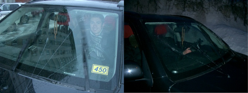

Итак. Мне пришел моторчик от аутлэндера (не XL) и одна форсунка от мазды трибьют. Вторая застряла где-то между поставщиком и складом.
№1. Оригинальные форсунки. Фотка слева - родной моторчик, фотка справа - аутовский. Субъективно, аутовский даёт немного большую высоту (на стоячем авто немного забрызгивает на крышу) и немного больший напор.

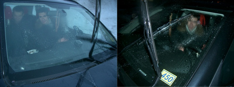

№2. Форсунка от трибьют. Фотка слева - родной моторчик, фотка справа - аутовский. На веерной маздовской форсунке прибавка в мощности аутовского моторчика более заметна. Напор больше, распыляет выше.

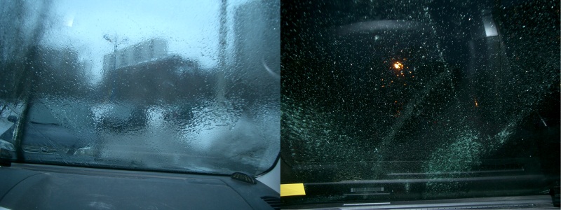

№3. Фосунка от трибьют. Вид изнутри авто. День сегодня не солнечный, а пока ставил моторчик - так вообще стемнело, поэтому по фотке не очень видно. Субъективно, результат замены моторчика ощутим.
ПС. Пока оставил маздовскую на водительской стороне и родную на пассажирской. Завтра попробую на скорости.

Прокатился. На скорости до 70 км/ч льёт на 2/3 стекла, потом начинает опускаться, и к 90 км/ч льёт только на 1/3. При этом родная рядом и на 90 км/ч льёт в верхнюю часть средней струёй.
Тут есть ещё такой нюанс, что у родной и маздовской форсунок могут быть ощутимо разные сопротивления. Тогда одна из них "не дорабатывает" - перекидывает бОльший напор на другую. Или я ерунду написал?
В любом случае, распыление веером мне нравится больше, т.к. значительно экономит время на орошение стекла и тем самым помогает экономить омывайку и продлевает ресурс щёток.
